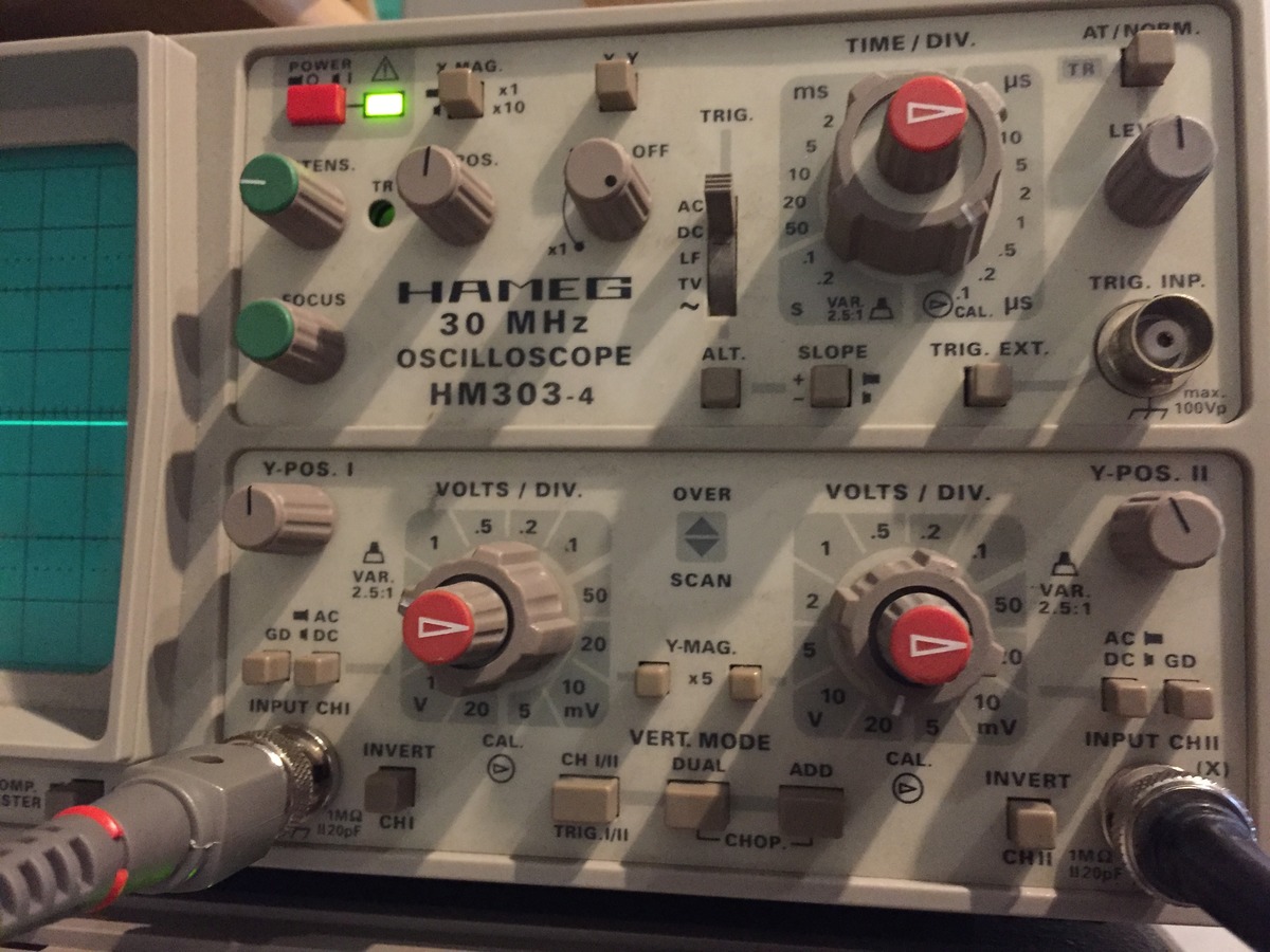

Hallo erstmal
bin hier neu im Forum da ich hier sehr viel nachlese und schon viel
hilfreiches dabei war. Nun hab ich auch ein Problem und konnte keine
Lösung Finden, oder habe sie übersehen.

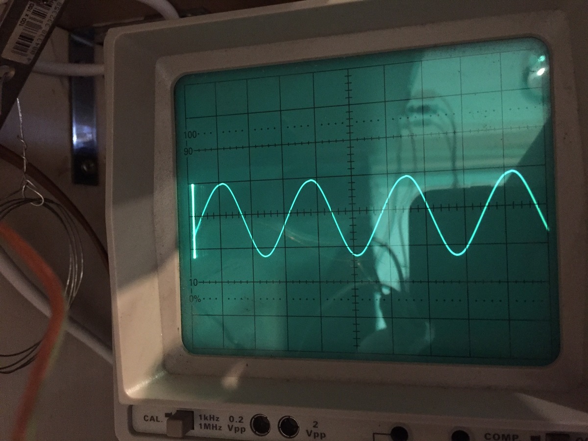

Zu meinem Problem
Ich habe einen Hameg HM303-4 Oszilloskop gekauft und er Funktioniert
auch soweit nur das ich wie auf dem Bild, Links einen Strich habe, der
mir nicht normal vorkommt. Habe schon länger einen HM203-5, dieser hat
das nicht, und ich habe ein wenig wissen darüber bin also nicht komplett
neu, trotzdem bin ich kein Fachmann also bitte um Verständnis(Bin auch
eigentlich aus der Handyzeit, kann sowas aber trotzdem xD). Anleitung
habe ich in den Punkten die es sein könnten Überflogen, war auch nichts.
Nun bin ich mir nicht sicher ob das so ist oder ob ein Fehler in der
Ablenkung ist.
Danke schonmal im vorraus
Chris
Gast #5162190
An beiden Tastköpfen hängt das gleiche Testsignal?
Wenn du den Kanal auf GND Kopplung stellst, siehst du dann nen Punkt?
Wenn beide Fragen mit Ja beantwortet wurden:
Sieht mir aus wie der zweite Kanal, bei dem die Y Ablenkung kaputt ist.
#5162194
Möglicherweise ist die Austastung kaputt, d.h. der Schaltungsteil, der
den Elektronenstrahl dunkel schaltet, wenn er nach dem Hinlauf (Bewegung
von links nach rechts)  wieder zurückeilt nach links und dort auf das
nächste Triggerereignis wartet. Deshalb werden bei dir die Sinuslinien
links längere Zeit übereinander geschrieben, das sieht wie ein
senkrechter Strich aus.
Dann müsste auch ein rücklaufender Strahl zu sehen sein.
THOR kommt der Ursache wohl am nächsten.
Sind die Y-MAG Taster da beide gedrückt? Mal rausnehmen.

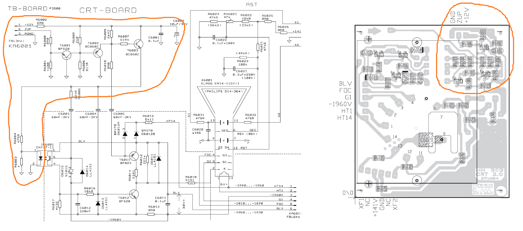

Gast #5163736
Der Fehler liegt eindeutig in der Helltastung.
In deinem ersten Bild sieht man, dass X- und Y- Ablenkung funktionieren.
Links sieht man, das die Helltastung schon aktiv wird, bevor die
X-Ablenkspannung die linke Seite erreicht hat.
Die Fehlersuche würde ich auf dem CRT-Board bei den wenigen Bauteilen
der Helltastung beginnen.

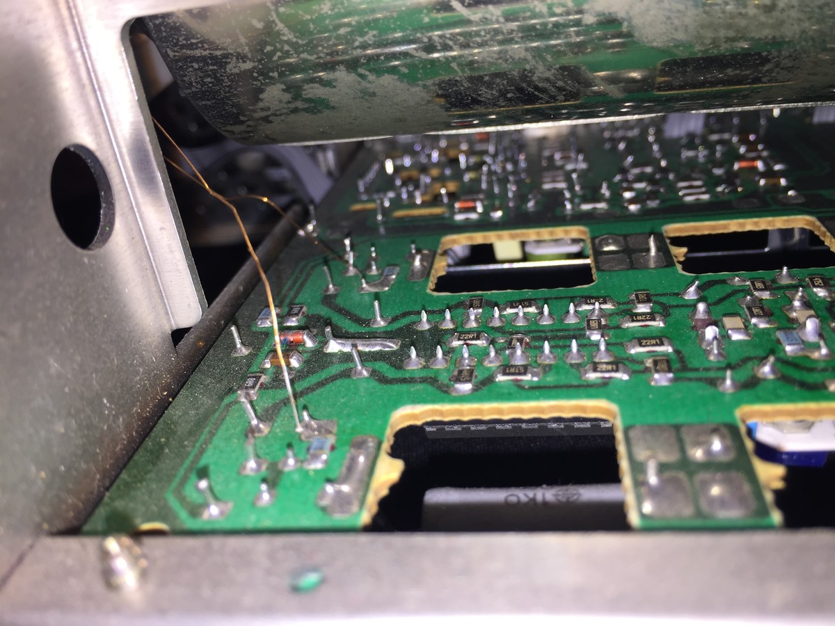

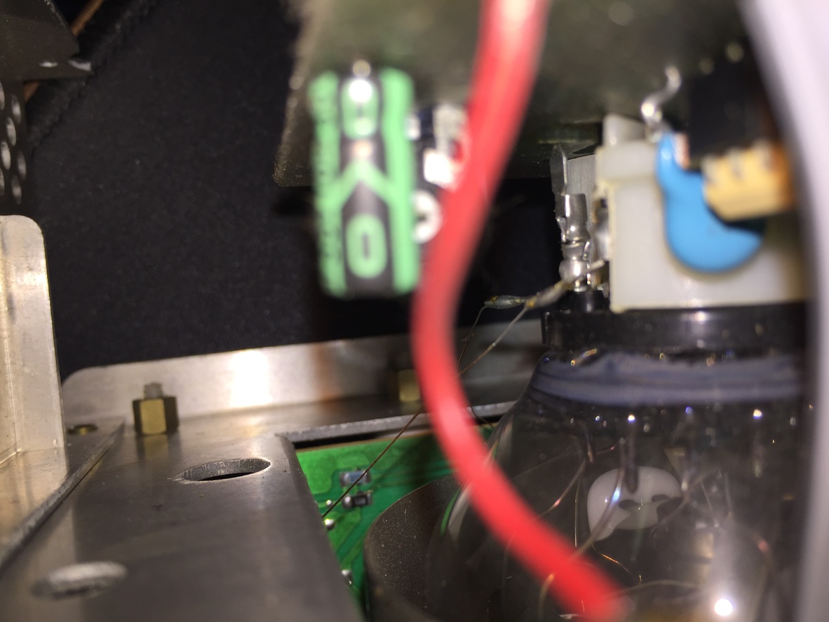

OP #5198871
Hab ihn gerade auf gemacht, und 2 Kupferlackdrähte entdeckt die mir aber
selbst dran gebastelt aussehen und vermutlich sogar ein Kurzschluss auf
dem XY Board verursacht haben könnte da der Draht auf der Platine noch
weiteren Kontakt hat... konnte in den Schaltplänen auch keine info
darüber finden, oder habe es übersehe. Falls jemand etwas dazu weiß wäre
ich dankbar darüber.
Danke

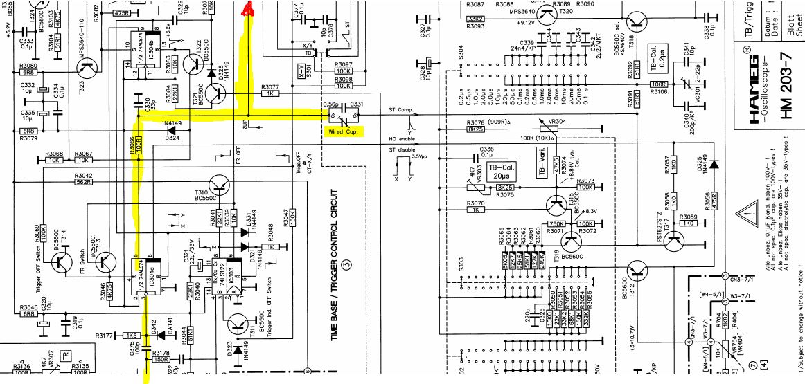

Gast #6887013
konnte der Fehler gefunden werden?
Habe nämlich das gleiche Fehlerbild hier an einem HAMEG HM203-7:
https://www.mikrocontroller.net/attachment/343201/Detail.png
Offenbar wird der Strahl nicht ausgetastet, solange die Triggerung noch
wartet. Die Signale am Optokoppler und dessen Anteuerungen sind auf den
ersten Blick in Ordnung (Level und Rechteckform). Das Timing zusammen
mit der Triggerung stimmt vermutlich nicht. An der Bildröhre selbst habe
ich den Impuls mangels Hochspannungstastkopf nicht kontrollieren können
(kann mir die Messung wahrscheinlich auch ersparen).

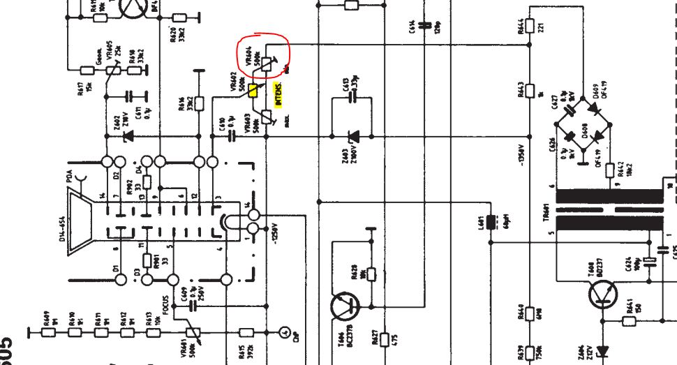

Zu einem HAMEG HM605 gibt es eine Ableichanleitung (VR604) der die den
hellen Punkt links am Nullstrahl betrifft:
https://www.mikrocontroller.net/attachment/501351/ChP5.jpg
Dieser VR604 ist aber nur der Abgleich der Minimalhelligkeit, hat also
mit der Austastung des Strahls nur sehr indirekt zu tun. Habe den
entsprechenden Poti in meinem HM203-7 gesucht (VR302), markiert und
vorsichtig verstellt. Nach Korrektur der Strahl-Helligkeit uber den
Intens-Regler sah es aber dann wieder genauso wie vorher aus -> DAS war
es NICHT.
Habe den Verdacht, das in der HM605-Anleitung zu verschiedene Revisionen
der Schaltpläne die Bauteilenummern nicht aktualisiert wurden.
Wer weiß, an welchem Poti tatsächlich gedreht werden muß?

Gast #6889275
So schlecht sieht es eigentlich nicht aus, das Blanking-Signal geht vom
Trigger-Flipflop durch bis zum Optokoppler.
Die Betriebsspannungen sind alle im üblichen Rahmen und ohne Brumm.
Transistoren und Optokoppler im Blanking-Teil habe ich ausgetauscht,
Widerstände ausgemessen. Das alles war es nicht.
Was wird eigentlich mit diesem "wired cap" (2 isolierte, verdrillte
Schaltdrähte) abgestimmt?
Das ganze dient doch nur der "Aufhübschung" der Flanke des ZUP, oder
nicht?
Also wie abgleichen?
In der Vorversion HM203-5 gab es da nur einen Festkondensator von 2pF.
Vermutliche Bedeutung der Abkürzungen:
ZUP: Z-unblanking-pulse
ST disable: saw tooth disable
HO enable: hold-off enable
ST comp.: saw tooth compensation
Gast #6891366
Es war der C314 (HM203-7) -> Leckstrom läßt Phototransistor nicht
unterbrechen.
Mit meinen Mitteln war der Fehler nicht messbar, aber Austausch hat
geholfen!
