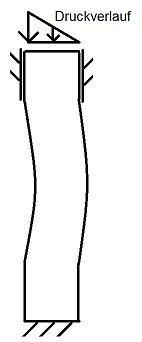

Schönen guten Abend,
bezüglich meiner Abschlussarbeit beschäftige ich mich derzeit mit den
Auswerferstiften eines Spritzgusswerkzeugs. Hierbei möchte ich gerne die
Dehnungen am Stift mittels DMS messen, die während der Kavitätsfüllung
entstehen, um daraus die Spannungen abzuleiten. Dabei neigen die
zylindrischen Stifte neben einer Stauchung, auch zu einer möglichen
Querauslenkung. Die Führung des Stiftes kann nach dem 4. Eulerfall
betrachtet werden.
Meine Frage: Wie könnte ich am besten die DMS am Stift installieren,
sodass ich die Hauptspannungsrichtungen nahezu abbilde? Dazu würde ich
auch vom Hersteller HBM, nach Absprache mit meinem Betreuer, DMS
bestellen.
Freundliche Grüße
Sulo

Man die Überlagerung der homogenen Stauchung und der ggf. vorhandenen,
aber in der Richtung meist nicht bekannten Querauslenkung. Mit 2 DMS je
gegenüber könnte man die beiden Teile trennen - mit nur eine DMS hat man
die Summe oder Differenz der beiden Beiträge und kann damit nichts
anfangen.

Welche Dimensionen (Höhe, Durchmesser) hat der Stift eigentlich und mit
welcher Auslenkung rechnest du theoretisch?
Und dann noch aus Interesse: wie kommt es denn zu der asymmetrischen
Belastung des Stiftes? In der Form herrscht doch gleichmäßiger Druck,
oder ist im eingespritzten Material ein so großer Druckgradient zu
erwarten?
OP (Firma: Student) #5163354
In der Regel herrschen unterschiedlich lokale Druckgradienten, natürlich
nicht groß, aber sie sind vorhanden. Es gab bereits von Mitarbeitern
Messungen mit der Messuhr, dass der Stift sich quer auslenkt (ca. 2/10
mm). Ich habe selber noch nichts gemessen und muss das so annehmen.
Kurz noch die benötigten Stift-Angaben:
Höhe: 350 mm
Durchmesser: 12 mm
Ich finde das selber so interessant, denn laut dem 4. Eulerfall müsste
der Stift im Fülldruck (800 bar = 80 MPa) und Nachdruck (ca. 300 bar= 30
MPa) immer noch nicht ausgelenkt sein.
Es wird mindestens (Fk= 4*Pi^2*E*I/Lk^2) 68,89 kN benötigt, dieser wird
nicht annähernd im Fülldruck (ca. 9 kN) oder Nachdruck (ca. 3,4 kN) mit
dem vorgegebenem Durchmesser erreicht.

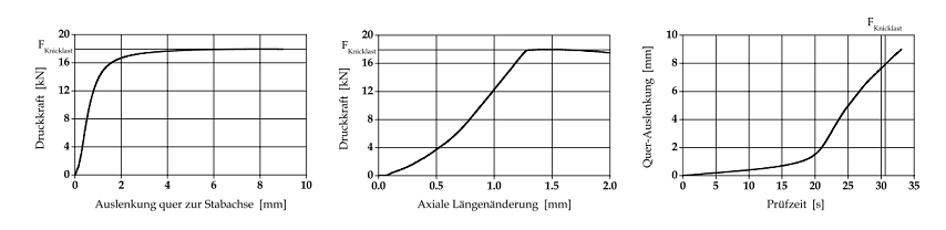

Ich habe eine Messung im Internet gefunden, die den 2. Eulerfall
darstellt. Hierbei wurde ein Stift mit der Höhe 450 mm, dem Durchmesser
18 mm und E-Modul 71290 N/mm^2 zur Knickung gebracht. Es wird sehr
erkenntlich, dass der Stift schon früh genug zum Auslenken neigt (s.
Anhang).
> darstellt.
Kommt eben auf die Lagerung an. Wenn die Einspannlänge des Stiftes im
Werkzeug kurz ist oder Spiel hat, kommt eher Eulerfall 3 oder 2 in
Frage.
> Anhang).
Was für ein Material ist das denn? Stahl läge eher so bei >200 kN/mm^2.

Die Seitliche Auslenkung hängt auch stark von anfänglichen Toleranzen ab
- wenn das Teil ideal gerade wäre, würde es das auch bleiben und dann
bei der Knicklast mehr oder weniger plötzlich versagen.
Neben mechanischen Toleranzen bei den Abmessungen, kann ggf. auch eine
schräg zum Bauteil liegende Textur zu einer Auslenkung führen. Bei
ferromagnetischem Stahl kann auch die Magnetisierung noch einiges
durcheinander bringen - nur ein bisschen, aber ggf. genug um die
Richtung vorzugeben.

Tendenziell tritt der Fehler bei Werkzeugführung parallel liegenden
Stiften - also keine Schrägstifte, die aber eine schräge Werkzeugkontur
abbilden. Dies führt meines Erachtens nach zu einer größeren
angreifbaren Fläche.
Meistens handelt es sich um eine g6/H7 Passung, also 1 bis 2/100 mm
Spiel zwischen Stift und Bohrung.
