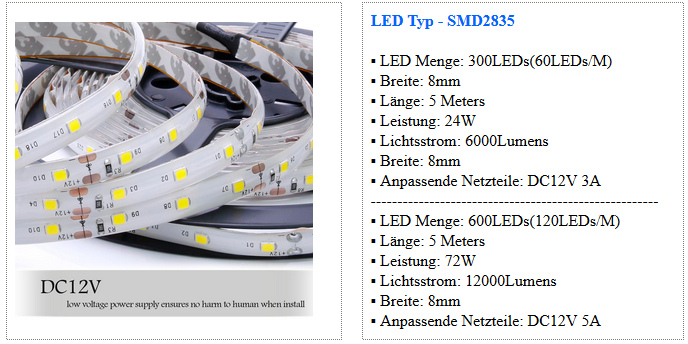

Also bei eBay verkaufen seriöse Anbieter LED-Strips mit 250 lm/W, also
sind die Reichelt LEDs eher von schlechter Qualität...*hust*
Mal im Ernst, 107 lm/W kann durchaus sein, aber zweifeln würde ich
trotzdem.
Zweifelhaft ist mMn auch schon, dass beide Farbtemperaturen dieselben
Angaben haben.
>> Sollte es nicht "250 lm/m" heißen?
> Nein. 6000lm/24W = 250lm/W.
Naja. Meter_S_ und Licht_S_strom deuten fuer mich nicht auf einen
"seriöse Anbieter" hin.
> wendelsberg
Genau so wenig wie die Tatsache, dass für den 72W Strip das 12V/5A
Netzteil geliefert wird. Hätte "seriös" schreiben sollen.

Ach was - 250lm/W sind doch lächerlich. 303 lm/W sind das bisherige
Maximum lt. Wikipedia - also vollkommen seriös ;-)
