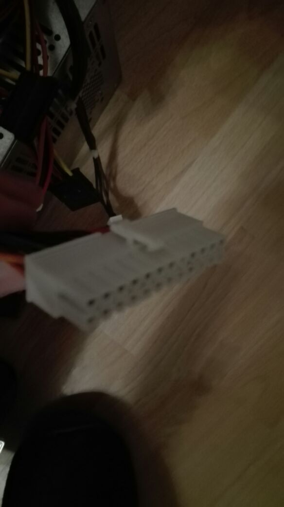

Was ist das für ein Stecker/Steckerart?
Gast #5162397
ihr kennt bestimmt alle so Stecker eines PC Netzteils, wie es im Anhang
zu sehen ist. Gibt es so etwas auch als Kupplung für eine Gehäusewand?
Ich könnte natürlich die vom Mainboard ablöten, aber die ist dann nicht
wirklich gut an eine Gehäusewand zu befestigen...Habt ihr einen
Suchbegriff oder Link für mich? Ich bräuchte Kupplung + Stecker
quasi sowas, aber mit der Möglichkeit zum Einbau...
http://www.ebay.de/itm/ATX-Netzteil-Adapter-20-24-polig-20-PIN-Netzteil-an-24-PIN-Mainboard-ATX-15-cm/130352545335?hash=item1e599dfe37%3Ag%3Af1oAAOSwNnRYmw0t
Hintergrund:
Ich baue an einer kleinen Maschine, bei der an einem Punkt alle Kabel
abgeführt werden (3 Schrittmotoren, 2 Näherungsschalter, 1 LED Stripe,
insgesamt 22 Kontakt, alle weniger 2A pro Kabel). Die "Intelligenz"
(kleine Elektronik Kiste, Steuerung) hätte ich gerne Flexibel an die
Maschine ansteckbar.
Ich bin auch für alternative Ideen zu haben :-)
Hallo Leute,
danke für die zahlreichen Antworten, geht ja unglaublich schnell hier
:-D
ABER: Alles was man findet, ist eher zum auflöten auf eine Platine
gedacht und lässt sich nur schwer - oder gar nicht - an eine typische
Gehäusewand montieren...
Ja.
Dort kommen die Stifte rein und man kann das Ganze dann in ein
Gehäusewand "einclipsen":
http://katalog.we-online.de/de/em/MPC4_4_20_MALE_DUAL_ROW_PLUG_W_PANEL_MOUNTING_EARS_6490XX21822?m=t&sq=mpc4&sp=http%3A%2F%2Fwww.we-online.de%2Fweb%2Fde%2Felectronic_components%2Fsearchpage_PBS.php%3Fsearch%3Dmpc4&_ga=2.6332082.1273955697.1507045478-1535867118.1507045478
Damit hast du quasi den Mainboard-Stecker an der Gehäusewand.
Die Buchse, die da reinpasst, ist dann diese hier:
http://katalog.we-online.de/de/em/MPC4_4_20_FEMALE_DUAL_ROW_PLUG_6490XX113322?m=t&sq=mpc4&sp=http%3A%2F%2Fwww.we-online.de%2Fweb%2Fde%2Felectronic_components%2Fsearchpage_PBS.php%3Fsearch%3Dmpc4&_ga=2.216242454.1273955697.1507045478-1535867118.1507045478
Dazu sind jeweils nocht die Crimpkontakte nötig.
Korrekterweise sind die weißen Stecker Molex MiniFit Jr. Diese gibt es
auch als HD (heavy Duty) Ausführung in grau mit extra Secondary-Lock
(zweiter Verriegelungs-Schieber). Diese nennen sich dann MiniFit (ohne
Jr.). Beide Serien gibt es als Snap-In-Variante mit Wire-To-Wire,
allerdings ist bei der HD-Serie nur der 12-polige Male-Stecker NICHT als
Wire-variante verfügbar. Es gibt zwar eine Zeichnung dieser Ausführung
bei Molex, allerdings wird diese aktuell nicht produziert.
Das ganze Paket gibt es auch nochmal als MicroFit in kleinerer
Ausführung.
Die Kontakte sind für die HD-Serie als auch für die normalen weissen die
selben und als Vergoldet von 0.2 mm² bis 1,0 mm² verfügbar. 1,5mm² geht
gerade noch so rein. Aber das ist schon echt grenzwertig und von Molex
nicht freigegeben.
Auf jeden Fall sollte man die original Zange nehmen. Alles andere führt
zu Temperaturüberschreitungen des Herzcrimp bei Grenzbelastung.
Achja.. gibts auch bei Reichelt...
Bei solchen Steckverbindern sollte Mann auch immer die Zahl
der Steckspiele beachten fuer die sie ausgelegt sind.
Ich wuerde da den Sub-D-Varianten deutlich mehr zutrauen.
