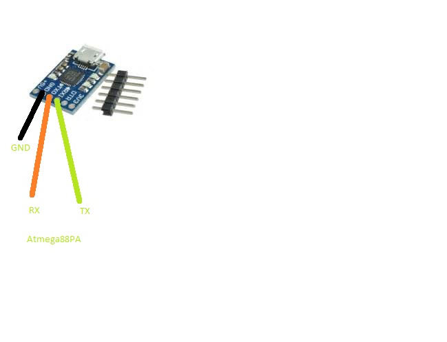

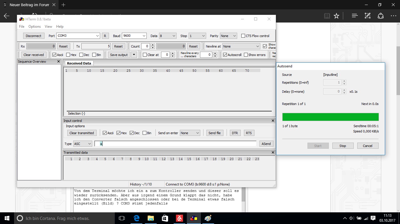

ich möchte mit einem Atmega88PA und einem CP2102 USB UART Converter eine
Verbindung zu dem H-Terminal herstellen.
Von dem Terminal möchte ich ein a zum Kontroller senden und dieser soll
es wieder zurücksenden. Aber aus irgend einem Grund klappt das nicht,
habe ich den Converter falsch angeschlossen oder bei dem Terminal etwas
falsch eingestellt (Bild) ? COM3 stimmt jedenfalls
könnte mir bitte jemand weiterhelfen.
Hast du das mit einer Brücke zwischen RX und TX am USB-Wandler
kontrolliert?
Und statt dem hier:
    USART_Transmit(data = USART_Receive());     // receive on byte, send it
Geh einfach mal her und sende dauernd ein bestimmtes Zeichen, mach dann
10ms Puse, sende wieder dieses Zeichen, wieder Pause usw.
Dann kannst du mal testen, ob du wenigstens richtig sendest.

Mario M. schrieb:
> Sollten die gesendeten Zeichen nicht im HTerm-Fenster "Transmitted data"
> auftauchen?
Wenn auf "ASend" gedrückt wurde. Ich nehme lieber die OCConsole als
Terminal (auch wenn schon ein wenig betagt), da werden die Zeichen
sofort gesendet. Und das Teil läuft ohne Installation auch vom
USB-Stick...
