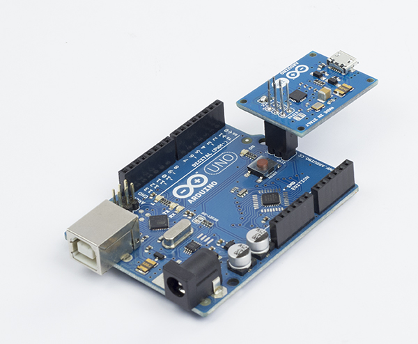

Hallo, guten tag. Wie kann ich bitte mit diesem ISP eine Hexdatei hochladen auf den Mega2560 ? Ich weiss , das der Bootlaoder evtl dadurch zerstört wird. Danke. Gruss

Wwietr : Ich finde in der IDE vom Arduino keinen Reiter dafür um eine Hexdatei hochzuladen. https://www.arduino.cc/en/Guide/ArduinoISP Danke. Gruss

peter schrieb: > Wie kann ich bitte mit diesem ISP eine Hexdatei hochladen auf den > Mega2560 ? Mit AVRdude, oder, wenn er vom AtmelStudio unterstützt wird, mit diesem. > Ich weiss , das der Bootlaoder evtl dadurch zerstört wird. Er wird mit Sicherheit zerstört. Max123 schrieb: > ctr-u > bin aber nicht sicher Das ist die Tastenkombination für den Upload per Bootloader

Danke. Mit ctr-u wird das Programm in der iDE compiliert und hochgeladen mit dem ISP. Ich möchte gern eine selbsterstellte Hex hochladen. Gruss peter schrieb: > Wwietr : > Ich finde in der IDE vom Arduino keinen Reiter dafür um eine Hexdatei > hochzuladen. nennt sich "Hochladen mit Programmer" (Menü "Sketch"). Vorher muss natürlich der Programmer unter "Werkzeuge => Programmer" ausgewählt werden... Tastatur: Ctrl-Shift-u

Tastatur: Ctrl-Shift-u Er Kompiliert mein Programm aus der IDE und lädt es. Ich möchte aber eine Hexdatei auswählen die schon fertig auf dem PC liegt und dann hochladen. Danke. Gruss peter schrieb: > Ich möchte gern eine selbsterstellte Hex hochladen. Warum nicht mit den Bootloader laden? Antwort schreibenBitte melde dich an, um einen Beitrag zu schreiben. |
