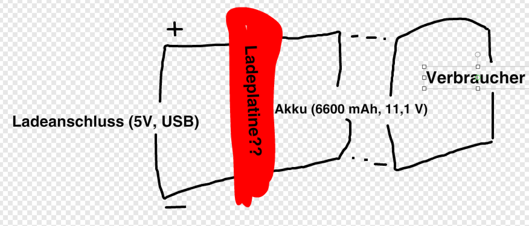

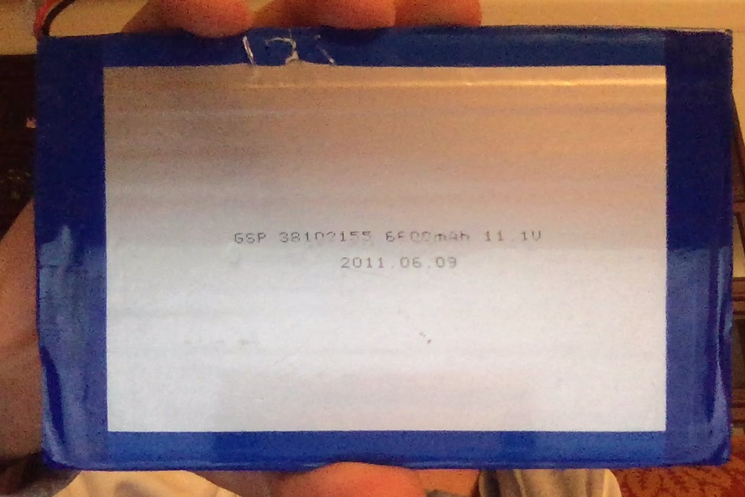

ich möchte ein Li Ion Akku (11,1 V 6600mAh ; Es kamen $ Kabel aus dem
Akku :Schwarz,Weiß,Blau,Rot) laden. Ich möchte die Ladeelektronik in
einen Kasten bauen, in dem relativ viel Platz ist. Am besten über einen
USB Anschluss. Welche Ladeelektronik kann man da Nehmen?
Vielen Dank im Voraus

Mit der Beschreibung ist nichts beschrieben.
Keiner weiß, was das für ein Akkupack ist und welche Funktion die Drähte
haben. Um das zu analysieren braucht es etwas Fachwissen.
> Am besten über einen USB Anschluss.
Das macht die Sache nur komplizierter.
Das kann dir niemand sagen, weil völlig unklar ist, was außer den 3
Zellen sonst noch in dem Akkupack verbaut ist und welche Funktion die
Drahte haben.
Warnung: Lithiumakkus sind sehr empfindlich gegen Tiefentladung und
Überladen. Die können explodieren. Im schlechtesten Fall brennt dir die
Bude ab. Das Laden an sich ist einfach zu bewerkstelligen, aber ohne
eine sogenannte Balancierung der Zellen und eine zuverlässige und
präzise Ladeendabschaltung kann es leicht zu genannten Problemen kommen.
Gruß Öletronika

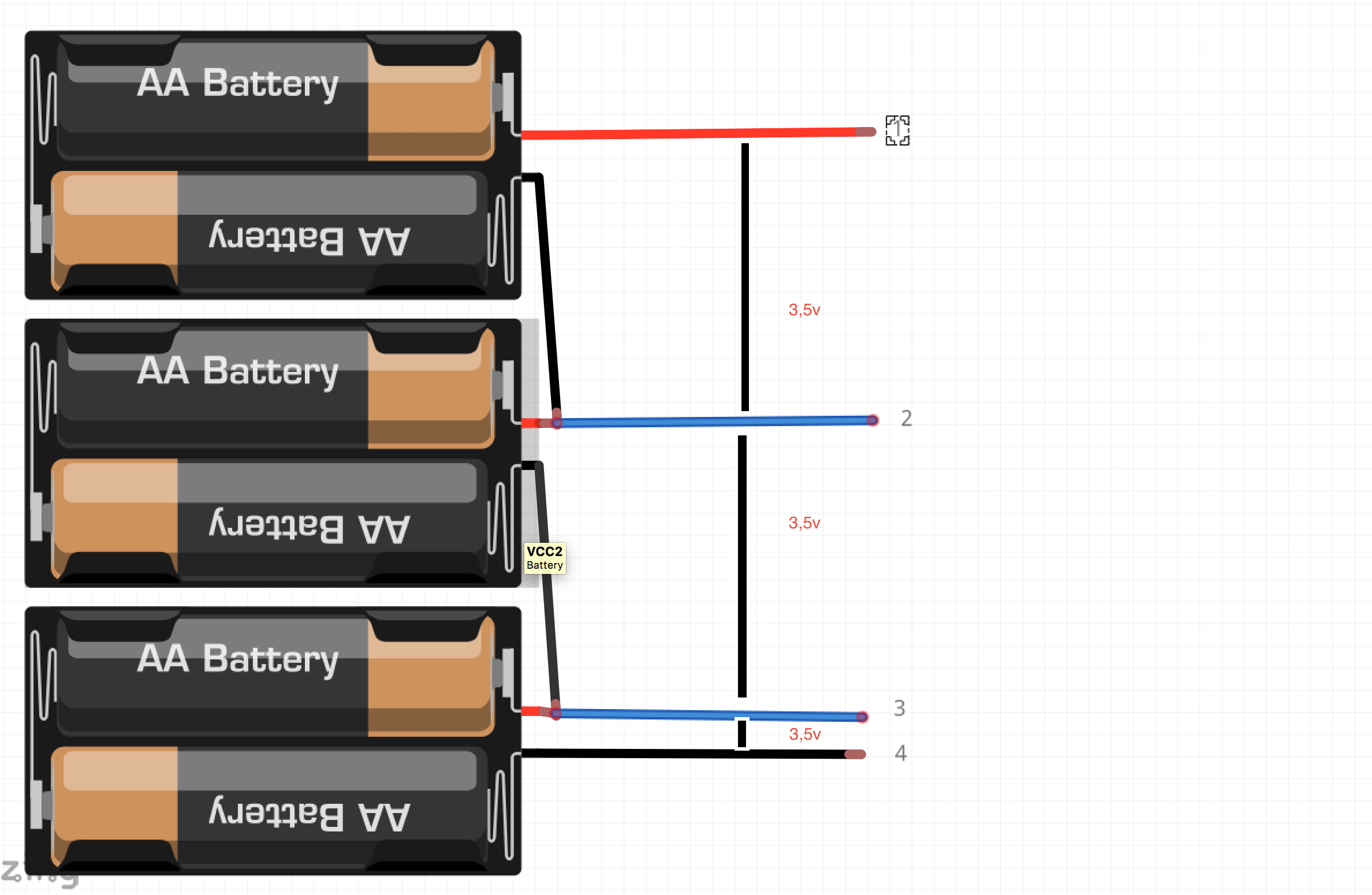

WarumeinPseudonym? schrieb:
> Wie kann ich den Weitere Informationen Geben?
Hättest besser auch mal die Anschlusskabel fotografiert. Wenn das ein
4-Pin JST XH Verbinder ist, der da aus dem Akku kommt, dann ist es
wahrscheinlich der Anschluss für einen balancierenden LIIon Lader für 3
Zellen in Serie.
Der JST XH Verbinder sieht so aus:
https://www.reichelt.de/JST-Vielfachsteckverbinder/JST-XH4P-BU/3/index.html?ACTION=3&LA=446&ARTICLE=185087&GROUPID=7980&artnr=JST+XH4P+BU
Um sowas aus USB zu laden, brauchst du einen StepUp Konverter auf 12,6V
(Ladeschlussspannung) und ein BMS Platinchen für die 3s Konfiguration.
Aus einem USB Anschluss lässt sich aber meist nicht besonders viel Strom
ziehen, und der Ladestrom in den Akku wird noch kleiner durchs Step-Up.
Übliche Modellbaulader wie der Titan B3 oder der iMax B6 können die
Akkus direkt am XH Verbinder laden.
