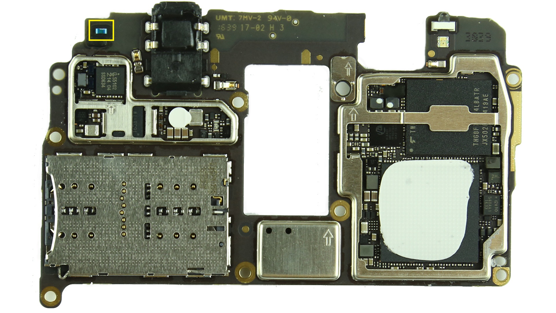

Hallo Spezialisten, wer könnte mir eventuell mitteilen, um welchen Bauteil (gelb markiert) es sich hierbei handeln könnte. Ist bei meinem Mainboard Huawei Mate9 Handy abgefallen, nachdem es im Ultraschallbad Spass hatte. Danke schon mal an euch! Rudolf
Rudolf P. schrieb: > Ist bei meinem Mainboard Huawei Mate9 Handy abgefallen, nachdem es im > Ultraschallbad Spass hatte. Und deswegen schreist du uns an! ES IST EIN BLAUES BAUTEIL!!!!!!!
Könnte sowas sein. https://www.google.de/search?q=selbstr%C3%BCckstellende+sicherung+smd&source=lnms&tbm=isch&sa=X&ved=0ahUKEwjiyPjJwNbWAhVLCsAKHb-yA8MQ_AUICigB&biw=1680&bih=894
Sieht mir nach ner PTC-Sicherung aus.
Oder aber der Feuchtigkeit-Anzeiger den fast alle Handy-Hersteller heutzutage einsetzen um sich abzusichern. Funktioniert das Handy denn noch?
Ein unbekanntes Bauteil über das wir NICHTS wissen wird uns zum Fraße vorgeworfen.... Hast du es mal mit einem Multimeter vermessen? Wie viele Anschlüsse hat es? Warum ist es abgefallen (war es geklebt oder gelötet)? Ich kenne auch Spulen mit blauem Überzug. Könnte bisher Alles sein...

Rudolf P. schrieb: > wer könnte mir eventuell mitteilen, um welchen Bauteil (gelb markiert) > es sich hierbei handeln könnte. Mit einem besseren Bild statt dem verschwommenen Etwas vielleicht schon. Spule, Pt1000, Sensor, PTC, ...

Sieht nach PTC Sicherung aus (Littlefuse oder Ähnliche)
MaWin schrieb: > Mit einem besseren Bild statt dem verschwommenen Etwas vielleicht schon. Die Bilder sind offenbar von dort: https://www.laptopmain.com/huawei-mate-9-teardown/ @Rudolf P. (surfers) Kannst du mal brauchbare Bilder von deinem Handy und dem abgefallenen Teil posten?
Nachdem die Amateure dran waren, kommt jetzt ein Profitip! ;) Es handelt sich hierbei um eine 0805 Bluetooth/WIFI Antenne!!! Ähnlich einer WALSIN RFECA3216060A1T
F. S. schrieb: > Nachdem die Amateure dran waren, kommt jetzt ein Profitip! ;) > > Es handelt sich hierbei um eine 0805 Bluetooth/WIFI Antenne!!! > > Ähnlich einer WALSIN RFECA3216060A1T JA, DANKE, das ist mal eine Aussage !!!PROFI, an die ich mich auch gewendet hab !! Das bestätigt mir auch die "Aussetzer" beim Empfang vor dem Wasserschaden. Dürfte da schon irgendwie lose gewesen sein.
