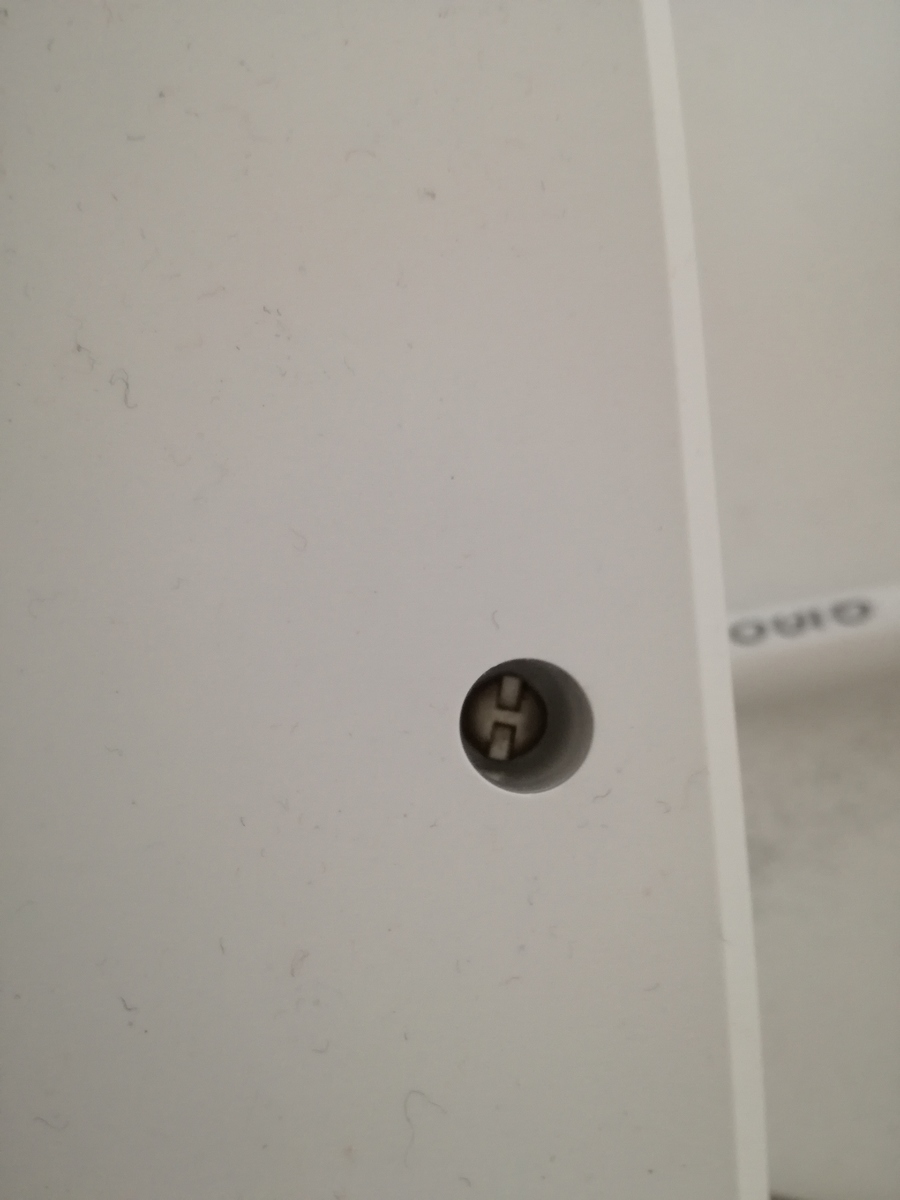

Hallo, Ich suche so einen schraubendreher für http ://www.bilder-upload.eu/show.php?file=b4300d-1507104090.jpg Grüße

Sorry jetzt sollte es tun
#5163829

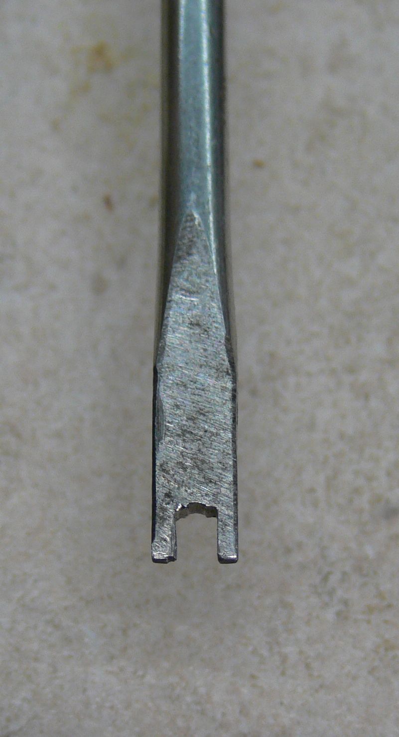

suche mal nach Sicherheitsbits. Ist fast in jeder Bitbox enthalten https://de.aliexpress.com/store/product/5Pcs-Set-Security-Bit-Set-Tamper-Proof-Screwdriver-Drill-Bit-Screw-Driver-Bits-Hex-Shank-Magnetic/1854342_32805608956.html wenn Du einen alten vergnaggelten Schraubendreher hast, kannst Du in die Klinge eine entsprechende Klinge reinfeilen. sowas muss man nicht kaufen. Für Sonderschrauben feile ich mir regelmässig einen alten Schraubendreher zurecht. Und wenn der zu kurz wird, kommt der nächste dran. Man kann sowas natürlich auch kaufen. Willkürlicher Google-Treffer: https://www.amazon.de/Schraubendreher-U-Klinge-Spanner-Elektroger%C3%A4te-6er-Set/dp/B00O5IHTKM

Der nächstgelegene Baumarkt und manchmal Aldi und Konsorten (Aktion) sollten so etwas im Sortiment haben. Selbst ist der Mann, alter Schraubenzieher und 5 Minuten feilen :-) Reinhard

Temper-proof oder Sicherheitsbit sind die Suchbegriffe der Wahl. eProfi schrieb: > Temper-proof "Tamper" mit 'a'. Reinhard R. schrieb: > Selbst ist der Mann, alter Schraubenzieher und 5 Minuten feilen :-) > > Reinhard Das muss aber schon ein relativ altes Modell sein. Aktuelle Schraubendreher von Markenherstellern wie z.B. Wiha, Wera oder Bahco sind gehärtet - da feilt man so schnell keine Zahnlücke rein.
#5164717
Dieter W. schrieb: > Schraubendreher von Markenherstellern wie z.B. Wiha, Wera oder Bahco > sind gehärtet - da feilt man so schnell keine Zahnlücke rein. Glaubst du eine Schleifscheibe läßt sich davon beeindrucken? tmomas schrieb: > Dieter W. schrieb: >> Schraubendreher von Markenherstellern wie z.B. Wiha, Wera oder Bahco >> sind gehärtet - da feilt man so schnell keine Zahnlücke rein. > > Glaubst du eine Schleifscheibe läßt sich davon beeindrucken? [ ] Du kennst den Unterschied zwischen feilen und schleifen? Antwort schreibenBitte melde dich an, um einen Beitrag zu schreiben. |
