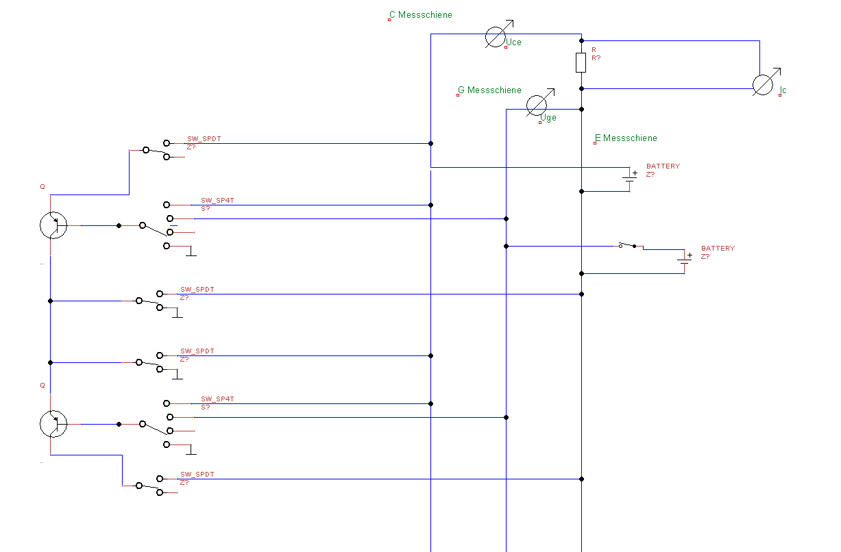

Hallo liebe Leute,
ich habe ein kleines Problem mit einer Messschaltung. Diese
Messschaltung soll mit Multiplexern umgeschaltet werden.
Es soll ein Strom von bis zu 800mA durch den Multiplexer durch. Gibt es
solche Bauteile? Wenn ja, hat jemand vielleicht einen Tipp für mich, wo
ich so etwas bekomme.
Vielen Dank!
Gast #5164169
Es gibt viele Bauteile.
Bevor aber jemand irgend einen Tipp geben kann, solltest du noch
weiteres verraten:
- analoge oder digitale Signale?
- welche Spannungen?
- welche Art der Ansteuerung soll die Umschaltung vornehmen? µC z.B.,
und dann bei welcher Betriebsspannung sollte der laufen?
- wahrscheinlich fehlt noch mehr ...
OP #5164290
Erstmal viele Dank für die Rückmeldung
Das Schaltsignal ist digital.
Die Spannungen liegen zwischen 2 V und 20 V
Betriebsspannung ist flexibel
Die Frequenz ist f < 1 Hz
Der Multiplexer soll nur zwischen zwei Anschlusspunkten hin und her
schalten und das halt auch wirklich nur einmal.
OP #5164911
Ich hole, denke ich noch mal etwas weiter aus um es zu verdeutlichen.
Ich komme thematisch eigentlich aus der Leistungselektronik und habe
mich nur minimal mit Signaltechnik auseinander gesetzt.
Ich habe eine Halbbrücke, an der Messungen vorgenommen werden. Die
Messungen für den Oberschalter und den Unterschalter sind identisch und
sollen nacheinander erfolgen. Es stehen allerdings nur Messleitungen für
einen Schalter zur Verfügung, weswegen nachdem die erste Messung beendet
ist, die zweite Messung beginnen soll.
Die Umschaltung erfolgt mit dem digitalen Ausgang(3,3V) der Virtual
Bench von National Instruments als Ansteuerung für einen möglichen
Multiplexer. Der Multiplexer muss allerdings einen maximalen Strom, der
von Eingang zu Ausgang fließt von 800 mA ertragen können.
Bitte verzeiht, dass sich für mich noch Schwierigkeiten auftreten bei
der Kommunikation, ich bin halt sehr neu in dem Thema.
Moderator (Firma: Titel) Persönliche Seite #5164914
> Gibt es solche Bauteile?
Relais können das.
Relais können das.
> Ich habe eine Halbbrücke ... viel Text ...
Könntest du da statt Prosa mal ein Bild malen un den Oberschalter und
Unterschalter da auch einzeichnen? Und auch einzeichnen, was gemessen
werden soll. Wenn da ein Strom gemessen werden soll, warum legst du
nicht einfach Shunts in die entsprechende Leitung und schaltest nur die
Messleitungen zu den Shunts um, dann muss kein nennenswerter Strom über
den Multiplexer fließen. So, wie Andere das eben auch machen...
BTW: das heißt heutzutage üblicherweise "Highside" und "Lowside"

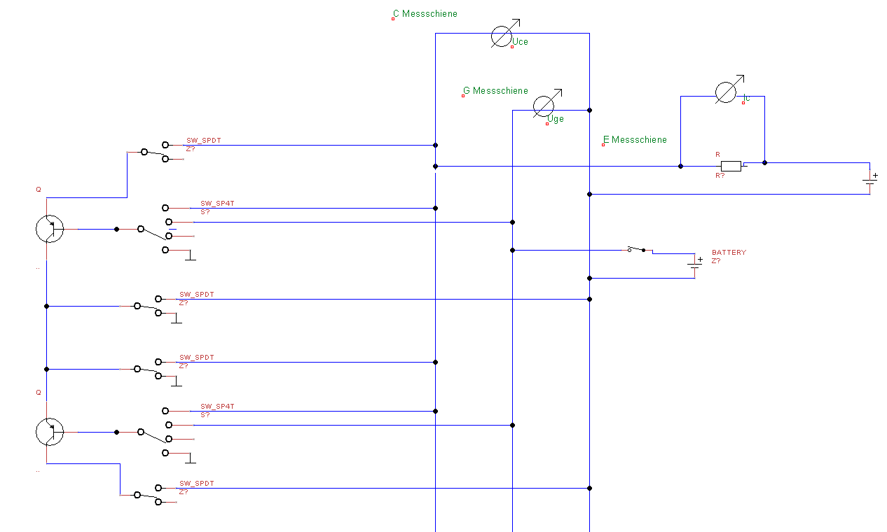

OP #5165022
Ich bin leider nicht an meinen Stammarbeitsplatz, deswegen eine Freeware
HS als auch LS sind IGBT´s
Die lustig gemalten Messgeräte sind meine Oszilloskope.
Die Mehrfachschalter sollen die Multiplexer werden. Die Frage: Wo finde
ich Multiplexer, die einen Strom von 800 mA im Durchfluss überleben? Die
restlichen Parameter müssen sowieso noch mit meiner Gruppe besprochen
werden.
