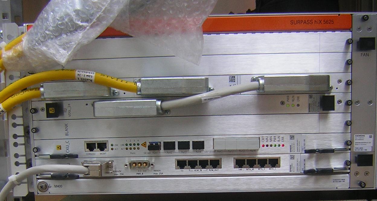

DSLAMs sind mit Einschubtechnik ausgerüstet, und selbst die Einschübe
als LineCards gibt es in verschiedenen Größen und Ausführungen. Da wird
sich sicherlich im Standardausbau danach noch die kalkulatorisch
richtige Lösung finden lassen?

Bei der Telekom werden gängigerweise immer die gleichen DSLAM-Typen im
MFG also per OD verbaut, Surpass hiX 5625, und dabei dann überwiegend
M400 Typen.
Wenn man da jetzt beim Hersteller etwas sucht findet man in den
technischen Specs (System Architecture) für diesen Typ DSLAM folgenden
Eintrag
General DSLAM Specifications
System Architecture
•   Mass rollout platform with universal slot architecture for Interface
Units (IU)
•   M series Chassis supports 1 Gbps slot capacity ( M400  M600  M1100
•   G series Chassis supports 10 Gbps slot capacity ( G400 / G1100) for
future high bandwidth demanding applications.
Damit ist des Rätsels Lösung nun gefunden?
> M400 Typen.
M400 war mal, inzwischen G400 oder Nokia/Huawei
Die Beschriftung verät es ja schon, das die Ports "nur" Gigabit können.
Bei neueren sind da halt noch 2 Ports mit "10G" beschriftet.
