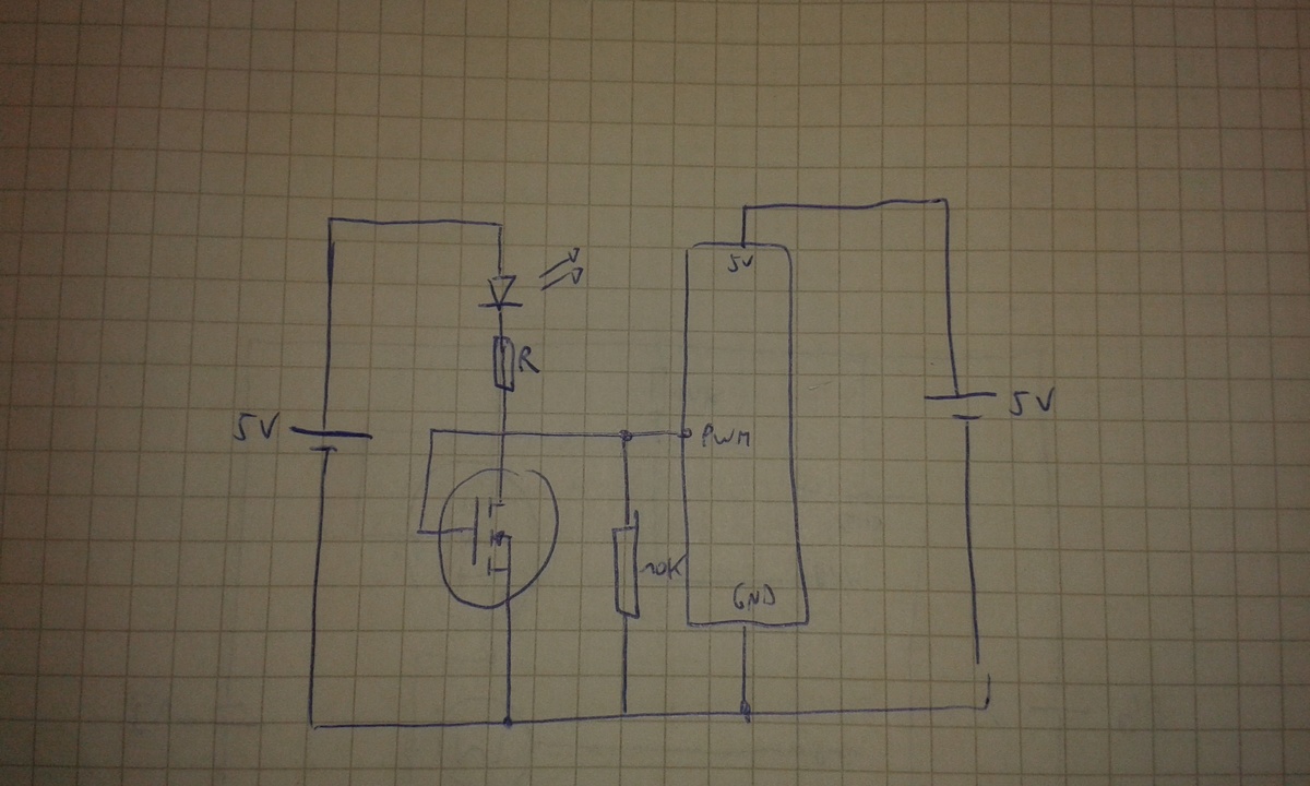

ich habe ein Problem, bei welchem ich trotz Forensuche und
Internetrecherche leider nicht weiterkomme.
Ich habe einen Aufbau, welcher mehrere Akkus nutzt. Ein Akku ist nur für
die Servos zuständig. Soweit funktioniert das auch alles, aber ich
wollte den Aufbau gern optimieren und die Servos abschalten, wenn sie
nicht genutzt werden.
Dafür wollte ich zuerst Transistoren nehmen, da das bei einem ähnlichen
Aufbau problemlos funktioniert hat. Damals hatte ich einen ESP12E
genutzt, nun einen Arduino. Beim Arduino wollte ich nun MOSFETs nutzen.
Mein Problem ist nun, bei einem Testaufbau hatte ich statt dem Motor
eine LED mit Vorwiderstand genommen um mir die Funktionalität
anschaulich zu machen. Der MOSFET schaltet zwar, die LED wird aber nicht
ausgeschaltet, sondern leuchtet nur schwächer. Der Aufbau mit dem Servo
hat schonmal gar nicht funktioniert und ich komme einfach nicht drauf wo
das Problem liegen könnte. Der Servo zieht maximal ca. 400mA.
Die Schaltung habe ich einmal als Datei angehängt und der verwendete
MOSFET ist ein "MOSFET Fairchild Semiconductor BS270 1 N-Kanal 625 mW
TO-92-3", hier ein Link zum Datenblatt:
http://www.produktinfo.conrad.com/datenblaetter/55...
Der MOSFET wird mit einem 3V Signal vom Arduino geschaltet. Wenn ich die
LED vom Arduino versorgen lasse funktioniert das auch problemlos, nur
nicht wenn der MOSFET eine andere Spannungsquelle schalten soll. Ich
habe das auch mit einem Transistor probiert mit dem exakt gleichen
Effekt. Was habe ich hierbei nicht bedacht? Das Problem ist, dass
Arduino und Servos von unterschiedlichen Akkus gespeist werden müssen.
Ist leider eine Vorraussetzung des Projekts.
Danke im Vorraus!

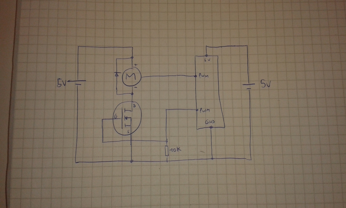

Was soll die PWM-Leitung vom µC zum Motor bedeuten?
Der BS270 ist hier nicht geeignet.
- bei 3V kann der praktisch noch nicht leiten, auf jeden Fall keine
400mA
- die 400mA könnten ja auch viel mehr sein (Anlaufstrom des Motors)
- das TO92-Gehäuse wird sicher keine 1W oder mehr vertragen (RDSon max
bei UGS=4.5V sind 3Ω!)
Ansonsten: im Prinzip ist die Schaltung korrekt, wenn du auch die Beine
vom FET richtig sortiert hast, dann muss zumindest eine LED mit kleinem
Strom schaltbar sein und auch aus gehen.
> TO-92-3",
Kein Wunder, das das nicht funktioniert. Wie aus dem Datenblatt
eindeutig hervorgeht, ist dieser FET für Ugs 3V nicht geeignet.
Bleib bei Deinen Bipos, die schalten ab 0,7V.
OP
Die PWM Leitung zum Motor ist die Signalleitung für den Servo. Ich
dachte der Vollständigkeit halber zeichne ich die mit.
Den Effekt, dass die LED nicht richtig ausgeschaltet wird hatte ich wie
gesagt bei Transistor und MOSFET gleichermaßen. Wodran kann das liegen?
Die Pins des MOSFETs (bzw. auch als ich das mit einem Transistor
probiert hatte) habe ich xmal überprüft, dadran kann das meiner Meinung
nach nicht liegen.
OP
Ok,
im ausgeschalteten Zustand mess ich da 0V. Lustigerweise funktioniert
die Schaltung mit der LED wie von Zauberhand gerade. Die Schaltung lag
noch aufgebaut auf dem Tisch und es wurde nichts dran geändert.... keine
Ahnung...
Ich werde das mit den Motoren nochmal probieren und dann Bericht
erstatten. Aber trotzdem Danke für die Hilfe schon einmal. Für die
Motoren werde ich wohl mir auch einen größeren MOSFET suchen müssen.
Sind die Massen beider Akkupacks auch verbunden?
Das so zu schalten kann in die Hose gehen, da immer noch der PWM Eingang
und die 5V mit dem Servo verbunden sind, nur seine Masse fehlt.
Besser wäre es Plus des Servoakkus zu schalten.
OP
OK, es funktioniert jetzt auch mit den Motoren die von den Transistoren
geschaltet werden.
Fehlerquelle war scheinbar eine defekte Zuleitung, nach dem Austauschen
derselben hat alles funktioniert. Unglaublich bescheuert, trotzdem Danke
für die Mühen hier der Beteiligten.
Grüße
Ben
