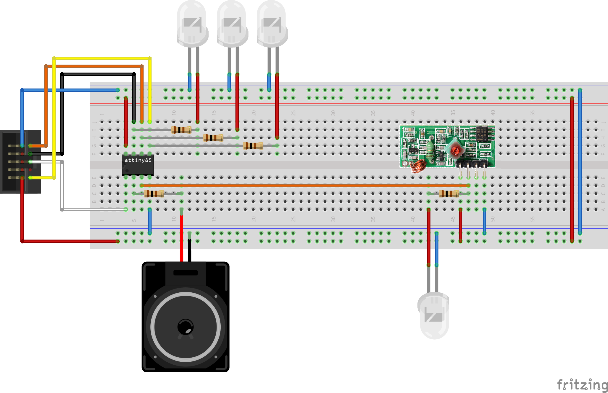

Guten Tag an alle kluge Köpfe.
Ich habe eine Frage bezüglich Störungen in meiner Schaltung.

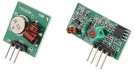

Ich nutze für drahtlose Kommunikation im Bild dargestellte
RF-433MHz-Radiomodule.
Sender wird von Arduino UNO gesteuert und Empfänger von ATtiny85.
Mein Testschaltung sieht wie im Bild aus. Spannungsversorgung erfolgt
durch ISP-Schnittstelle über USBAsp-Programmer.
Was diese Schaltung machen soll:
Nach dem Start von µC alle weitere Komponente müssen still bleiben, das
heißt Lautsprecher schweigt, obere drei LED's blinken nicht
und da der Sender nichts sendet, empfängt der Empfänger auch nichts (das
sehe ich an nicht leuchtende bzw. nicht blinkende LED die an Ausgang von
Empfänger angeschlossen ist).
Als Nächstes müssen die obere drei LED's anfangen nach einander zu
blinken ( Lauflicht ) und Lautsprecher fängt mit piepsen von kleinen
Melodien an.
Zwischendurch muss ATtiny85 ein Steuersignal über Radioempfänger
empfangen und entsprechende LED aus drei Obern einschalten ( unabhängig
von aktuelle Lauf-Reihenfolge ).
Wo sind die Probleme:
Probleme beginnen mit dem Einschalten von drei oberen LED's oder
Lautsprecher.
Sobald die obere LED's anfangen nach einander (Lauflicht) zu blinken,
fängt auch Empfänger-LED synchron mit oberen LED's zu blinken,
obwohl Sender immer noch keine Signale sendet. Das heißt für mich, das
Empfänger etwas empfängt und für mich ist es Störsignal welche ich nicht
brauche.
Wenn der Sender fängt an die Daten zu senden und passt genau zwischen
Umschalten von oberen LED's dann kommen die Daten 100% richtig an, de
entsprechnde Befehle werden ausgeführt.
Aber, sobald Signal vom Sender sich mit dem Umschalten von LED's
überschneidet dann gehen meine Daten verloren.
Das ist ja keine große Sache, denn man kann im Algorithmus redundante
Daten senden um sicher zu stellen dass mindestens ein Paket richtig
ankommt. Gibt es aber ein ABER.
Sobald Lautsprecher in Spiel kommt, blinkt ( sogar fast leuchtet )
Empfänger-LED so lange Lautsprecher piepst
und das ist für mein Projekt ein Tötungskriterium da Piepserei von
Lautsprecher kann so lange dauern dass alle Befehle ( auch redundante )
verpasst werden.
Wie kann ich mein Schaltung entstören? Ich gehe davon aus, dass bei mit
im Versorgungsspannung irgendwelche Schwankungen entstehen die der
Empfänger nicht verkraftet und fängt an zu spinnen.
Wie kann ich diese Theorie bestätigen und vor allem wie kann ich diese
Fehler beheben?
Ich habe schon versucht ein Elco (35V 47µF) zwischen Empfänger-Daten und
Empfänger-Grund zu schalten, was aber alles nur noch verschlimmert hat,
denn nach dem ich es getan habe hat Empfänger-LED angefangen zu leuchten
ohne irgendwelchen Impulsen.
Bitte helfen Sie mir ich habe überhaupt kein Plan mit was ich anfangen
soll.
Ich bedanke mich bei allen im Voraus
Hallo "Typ", danke für schnelle Reaktion.
Ich habe es auch ohne oberen LED's nur mit Lautsprecher probiert.
Gleiche Verhalten :-(
Ohne oberen LED's und ohne Lautsprecher funktioniert alles, auch wenn
die Softwareseitig nicht aktiviert sind aber in der Schaltung drin
stecken funktioniert alles. Sobald die aktiv werden fängt es an zu
spucken.
Vielleicht mal die Versorgung vom Empfänger und dem Tiny entkoppeln?
Also vor den Empfägern z.B. eine Entstördrossel mit 10(?,
ausprobieren...)µH schalten und dahinter einen Elko. Alternativ für
beide jeweils einen Spannungswandler vorsehen (z.B. das Steckbrett mit
9V versorgen und zwei 7805 aufbauen).

Ich habe Spannung am ATtiny und Empfänger gemessen und tatsächlich
Spannung schwankte von 5.05 bis 5.04. Mag sein das diese Schwankung von
0.01V hat bereits dafür gesorgt dass Empfänger sich irritieren lassen
hat.
Genau das habe ich ausprobiert und es funktioniert. Es gab kleine
Störungen, aber nach dem Einbau von Elco (35V 47µF) zwischen
Empfänger-Daten und Empfänger-Grund waren auch diese weg. Danke!

Hm, hier bin ich aber nicht ganz einverstanden. So wie Sie bereits aus
diese Antwort entnehmen können, habe ich trotzdem ein Elco zwischen
Daten und GND gesetzt und die "Reststörungen" waren komplett weg, dafür
aber erhalte ich besser gereinigte Signal.
Vielen Dank an alle. Jetzt darf ich weiter bauen.
P.S.: Ist es einzige Möglichkeit die Schwankungen weg zu nehmen oder
kann man es irgendwie auch mit Kondensatoren lösen?
