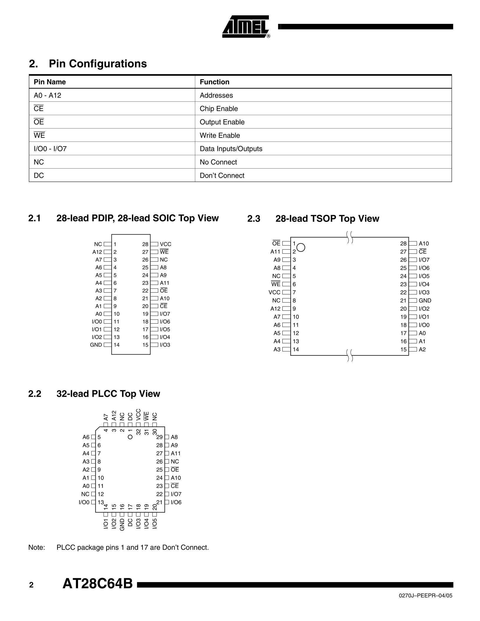

Bitte um Hilfe wo und wie ich
Pin 20 (CE); Pin 22 (OE) Uund Pin 27 (WE)
vom 28C64 zum TMS4764 verbinden  muß?
Das TMS4764 hat nur Pin 20 (E,S) frei?
der Anschluss von Daten und Adressleitungen
ist bekannt.

OE packt man auf LOW und WE auf HIGH, dann würde der 28C64 als ROM
arbeiten.

Mal als Tipp:
Wenn Du schon die Anschlussbelegungen hast, dann haeng sie
hier doch mal an. Ich fang jetzt nicht wegen dir an, nach
schnarpeligen alten ROMs TMS4764 zu suchen.
Protipp: ROMs lassen sich nicht beschreiben und bei 24 Pin
sollte es zu mehr als einem CE auch nicht reichen.
Damit ergibt es sich eigentlich von selbst...
