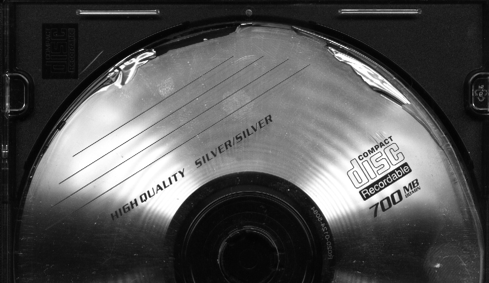

mhh schrieb: > michael_ schrieb: >> Und auch Plextor. > > ...die dann auch Benq unter der Haube hatten... :) Aber erst in der DVD-Zeit. Wenn es so aussieht, wie im Bild, dann ist alles zu spät.

michael_ schrieb: > Wenn es so aussieht, wie im Bild, dann ist alles zu spät. Aus dem Aldi?

Warum? Mit solchen vom ALDI habe ich gute Erfahrung gemacht.

Ich eher nicht. (waren von Prodisc als Hersteller, seitdem Finger davon gelassen)

michael_ schrieb: > mhh schrieb: >> michael_ schrieb: >>> Und auch Plextor. >> >> ...die dann auch Benq unter der Haube hatten... :) > > Aber erst in der DVD-Zeit. > > Wenn es so aussieht, wie im Bild, dann ist alles zu spät. Da CDs ff. von innen nach aussen geschrieben werden (erkennt man bei nicht vollen discs im Gegenlicht sehr gut) dürften bei dieser discs auch nur Teile des Inhalt fehlen, also einzelne Tracks bei Audio CDs. es sei denn es wurde eine große Datei (Film oder ISO z.B.) draufgebrannt, diese sind dann nicht mehr als Ganzes rettbar, klar Ich habe z.B. solche Disc die ganz ähnlich aussieht, da ist ein recht nützliches Live-Linux drauf und das läuft ohne Probleme, die disc wurde halt nicht voll genutzt. Man sollte tunlichst die lockeren Schichten abmachen damit das Zeug nicht bei 10.000 Umdrehungen im Laufwerk abfliegt und evtl. vor die Linse kommt, wenn das dann kurz über die CD schleift ist sowohl die CD als auch die Linse im Eimer. Auch den Zugriff auf die letzten Inhalte (letzte Tracks auf der Scheibe) sollte man vermeiden, damit die Linse gar nicht erst auf den defekten bereichen rumrödelt.
