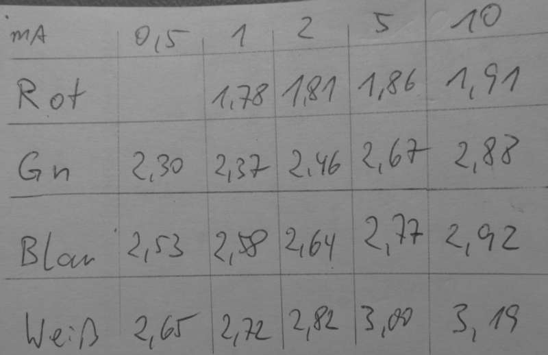

Für mich waren Grüne eben weniger effektiv als rot, das war schon vor 30
Jahren so und muß so sein.
Im Mikrocontroller.net wurde ich darauf hingewiesen, mich mal um
aktuelle grüne LEDs zu kümmern. Die, die ich nun habe, machen mehr Licht
als blau, hätte ich niemals geglaubt, wenn nicht selbst auf dem Tisch.
Die sind dann aber in der Flußspannung weit über 2 Volt.
Ich hatte mal meine 5mm-Chinesen vermessen - Anhang!
von Mike J. (linuxmint_user)
Also die weißen LEDs sind blaue LEDs nur mit Phosphorpulver im Silikon,
also müssten sie die selbe Flussspannung haben.
Es gibt aber auch ältere weiße LEDs die etwa 4V Flussspannung haben.
Die roten LEDs können mit der selben Energie mehr Lichtquanten
herstellen da das Licht energieärmer ist als das von
grünen/gelben/blauen LEDs.
Das menschliche Auge ist aber für grün empfindlicher.
