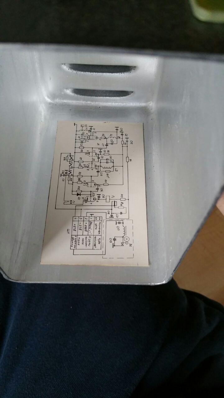

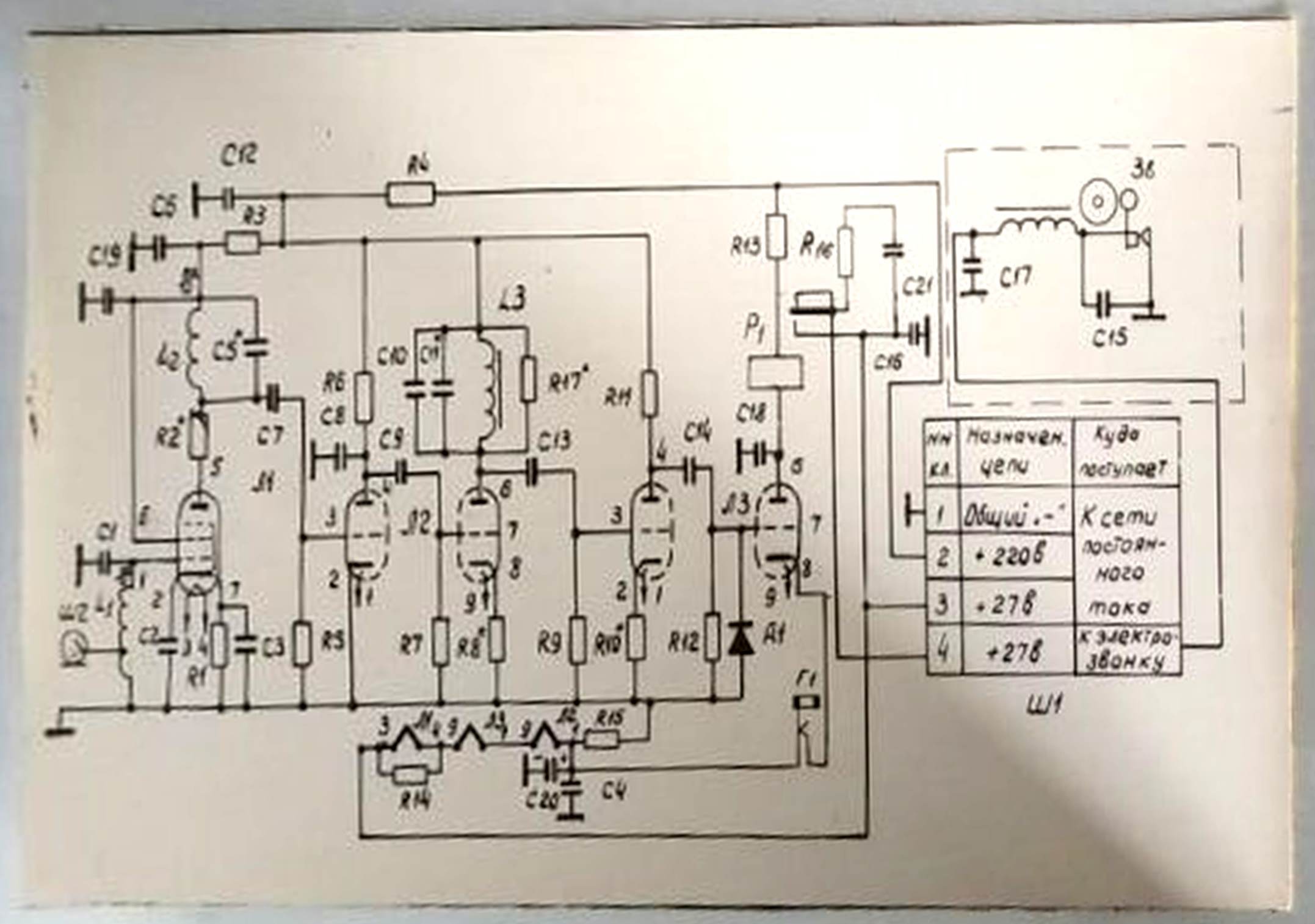

Hallo ich habe ein Kleines Problem. Ich Benötige 220Volt Gleichstrom meine Frage Währe wie ich diese produzieren könnte.

warum nicht klassisch: mit passendem Trafo, Gleichrichter und Siebung. Ich nehme an für eine Röhrenschaltung wenn ich das Bildchen so betrachte. Gruß Thomas Thomas V. schrieb: > Ich nehme an für eine Röhrenschaltung wenn ich das Bildchen so > betrachte. Mikrofonverstärker? Könnte man da nicht mit 115V~ anfangen, bei Leistungen von wenigen Watt sollte doch ein bezahlbarer Trafo, mit 2 getrennten 115V~ Primärwicklungen, ausreichend sein?!

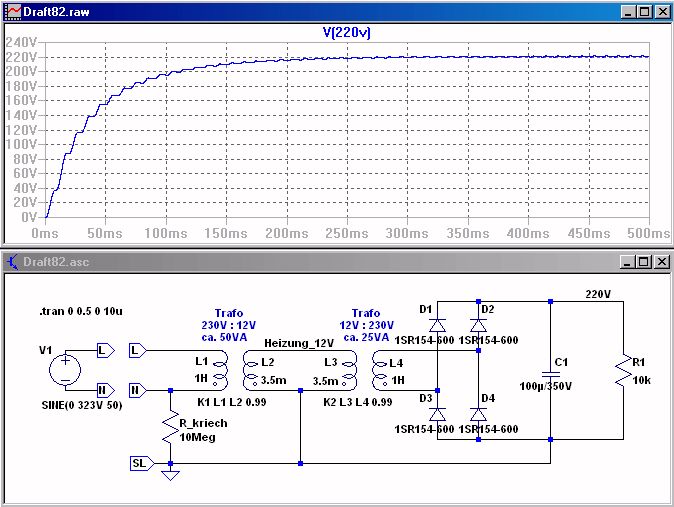

Ich würde 24 der bei Bastlern beliebten 9V-Blocks hintereinanderschalten. Das hier wäre eine Möglichkeit. Aus den 24V könnten die 27V Heizspannung gleichgerichtet werden. Ist das eine Art von Funkklingel?

B e r n d W. schrieb: > Das hier wäre eine Möglichkeit Und das muss man jetzt simulieren? Welche 24V?
#5167676
Wegen der Kriechstrecke.
Man beachte auch die in das Netzteil eingebaute Heizung.
Da macht der Frost dann auch nichts aus.
> Und das muss man jetzt simulieren? Manche Leute können sich das besser vorstellen, wenn sie die Schaltung sehen. Außerdem ist der Innenwiderstand interessant, wie hoch steigt die Spannung ohne Last (Spannungsfestigkeit des Elkos) und wie schnell bricht sie bei deutlich mehr als 22mA Anodenstrom zusammen. > Welche 24V? Ich hatte eine weitere Variante auf 24V geändert, aber beim Upload hat es noch die alte 12V Variante genommen. Bei den 27V im Schaltplan handelt es sich vermutlich um Gleichspannung. > Wegen der Kriechstrecke. LTspice weigert sich leider, wenn irgendwas floatet.

Marcel Nemeth schrieb: > ad253828-7f13-47fd-9f21-b310ad8afcb1.jpg > 76,1 KB Kann man sich nicht ein Mindestmaß an Mühe geben, wenn man hier Hilfe sucht? (Vernünftiger Ausschnitt, Auflösung, Schärfe, ...)

Eigentlich eine sehr gute Frage. Man kann zwar einen Trafo verwenden mit ensprechendem Abgriff und dann gleichrichten und sieben, aber das ist natürlich keine geregelte Spannung. Wie kann man so eine Spannung regeln? Man könnte mit einer Kaskade von Reglern arbeiten um sich so auf 220 Volt hochzuregeln. Kann es sein, dass das ein sowjetisches/russisches Gerät für 220V Netzspannung ist bei dem einfach nur ein Gleichrichter und Kondensator zum Einsatz kam? Das sieht für mich nach Uraltzeug aus, 40+ Jahre oder so. Frank schrieb: > aber das ist natürlich keine geregelte Spannung. Das wird den dort benutzten Röhren sowas von schnuppe sein. :)
#5169911
Natürlich stellt sich wieder die Frage, um was es geht. Reparatur oder Nachbau. Der rechte Kasten mit Sch1 bezeichnet, ist ein stinknormales Röhren-NT. Solche Trafos gibt es noch. Die Hilfsspannungen kann man mit einem zusätzlichen Trafo bereitstellen. Ich vermute mal, es ist ein antiker 1-Kanal Fernsteuerempfänger. Antwort schreiben |
