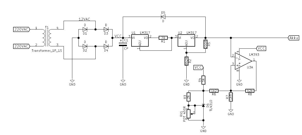

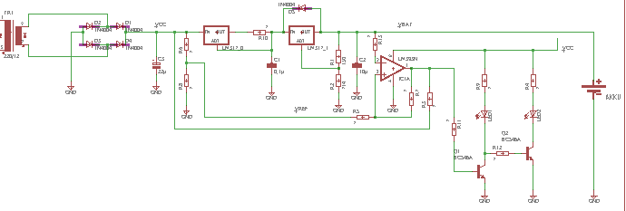

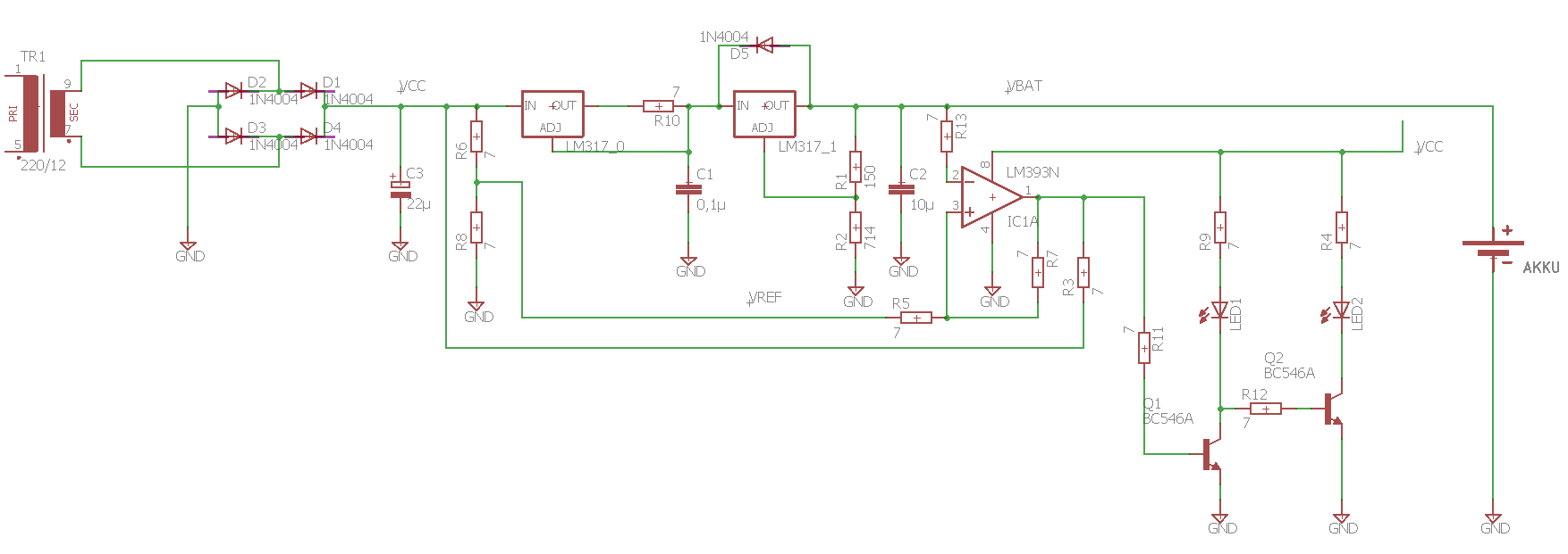

Huhu zusammen!
Ich versuche nun schon seit einiger Zeit eine Spannungsanzeige mit
einem LM393 zu realisieren... Und zwar möchte ich bei 7,2V ein Low
Signal und bei 6,8V ein High Signal haben.
Allerdings finde ich einfach nicht herauf wie ich die Widerstände und
die Hysterese, sowie Uref berechne. Kann mir da jemand weiterhelfen ?
Der Verwendungszweck ist eine einfach eine Anzeige ob der Akku noch
laden kann oder halt die Spannung erreicht hat.
Die Widerstände sind allerdings nicht dimensioniert im Schaltplan, er
ist als Prinzip zu verstehen.

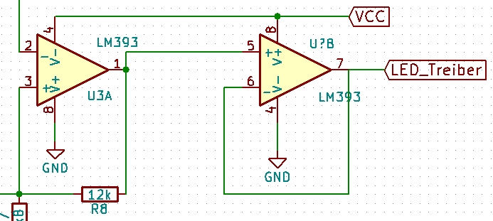

von Marcel B. (Gast)
Ich habe das Bild nochmal vergrößert angehängt.
von der schreckliche Sven (Gast)
Eine "Uref" gibt es ja noch garnicht.
Der unstabilisierte Teil der Betriebsspannung ist keine
Spannungsreferenz. Ferner sollten die beiden LM317 ihre Plätze tauschen.
Zuerst der Spannungsregler für die Elektronik, und dann der Stromregler
für den Akku.
von HildeK (Gast)
Zunächst: was ist Uref in deiner Schaltung?
Dann:
- lass zunächst mal R7 weg. Mit R6 und R8 berechnest du die Schwelle,
die den Umschaltpunkt gibt in Bezug zu VBAT.
- Der Einfluss des R7 verändert den Umschaltpunkt, weil er die Spannung
an +E des 393 verändert. Die Veränderung hängt ab von R6, R8, R5 und
natürlich R7.
Unschön an dem Design ist, dass ja VCC schwanken kann und somit der
Beitrag des Hystereswiderstand bei HIGH am Ausgang vom 393 sich auch
ändert. Also, der Pullup R3 auf die schwankende VCC taugt nichts.
Eigentlich müsste an Stelle von R6/R7 eine Referenzspannung (z.B. mit
TL431) angebracht sein und R3 auf eine weitgehend stabile Spannung
gelegt werden.
von HildeK (Gast)
> für den Akku.
Ich verstand das so: Ladegerät mit Strombegrenzung (bei recht leerem
Akku) und Spannungsbegrenzung (bei vollem Akku). Dann wäre die
Reihenfolge schon richtig.

von Marcel B. (gigi)
> Dann:
Danke! Das wird ja Vref.
> natürlich R7.
Ganz genau da liegt mein Problem! Wie berechne ich das am besten und
einfachsten ?
> gelegt werden.
Das wäre die nächste Phase, das Feintuning, hehe.
Könnte man auch mit einer Z-Diode und anpassen von  R6 und R8
hinbekommen, oder ?
So soll es sein!
LG,
Gigi

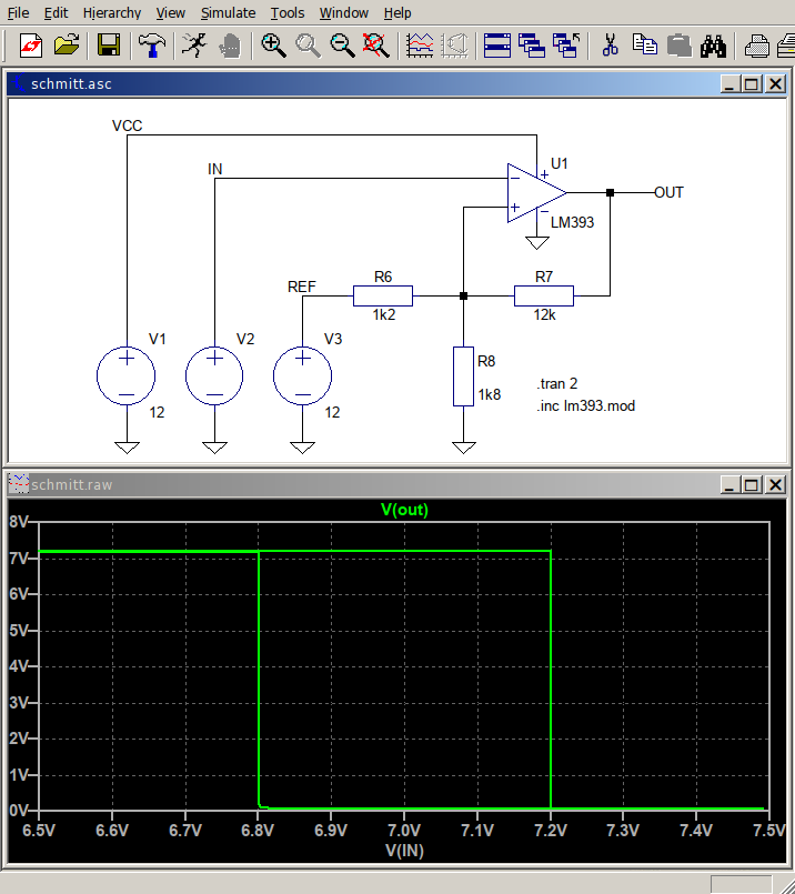

Ich habe mal R3 und R5 weggelassen. Damit wird die Berechnung etwas
einfacher, und man hat trotzdem noch genügend Freiheitsgrade, um die
beiden Schwellwerte UH und UL unabhängig voneinander festzulegen.
R6, UH, UL und Uref>UH gibst du vor, dann liefern die folgenden Formeln
R7 und R8:
Mit UH=7,2V, UL=6,8V, Uref=12V und R6=1,2kΩ ist R7=12,24kΩ≈12kΩ und
R8=1,8kΩ. Simulation s. Anhang.
Da eine Belastung des Ausgangs die Schwellwerte des Schmitt-Triggers
beeinflusst, würde ich den zweiten Komparator des LM393 zwischen den
Ausgang des ersten und die LED-Treiberstufen schalten. Evtl. kann der
zweite Komparator eine LED direkt treiben, dann kannst du einen der
beiden Transistoren einsparen.
DANKE!
Ich glaube so langsam verstehe ich das ganze!

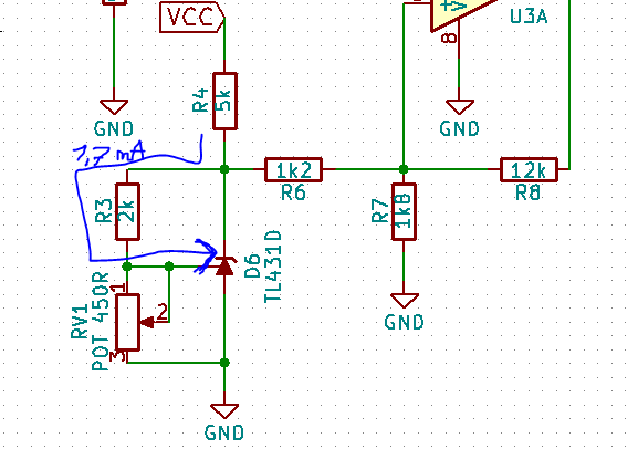

Ich habe den Plan jetzt nochmal neu aufgebaut (ohne die LED Stufe)
und mit einem TL431 eine VRef erzeugt. (Hoffentlich richtig ?)
Hat das einen bestimmten Grund dass du 12V als VRef genommen hast ?
LG,
Gigi
von HildeK (Gast)
Es fehlt ein Pullup am OC-Ausgang des 393.
Außerdem sind die Widerstände R6-R8, R3 und das Poti meiner Ansicht nach
um den Faktor 10 zu klein.
Ob die Verhältnisse passen, habe ich nicht geprüft.
Jau stimmt, da kommt ja eh noch das LED Gedingsel hin. :)

Marcel B. schrieb:
> Woran macht man das denn eigentlich fest?
Ich hab das an R4 festgemacht. Der TL431 ist ja sowas wie eine
einstellbare Z-Diode und über R4 muss der Strom auch für die anderen
Widerstände und für den 431 kommen. R4 ist in der Schaltung aber der
Größte ...
Ansonsten: 10k als so 'ne Art Grundwert in OPA- oder
Komparatorschaltungen ist ein brauchbarer Anfangswert.
Deutlich darunter braucht man unnötig viel Strom, deutlich darüber wird
die Schaltung empfindlicher - so ganz grob gesagt.
Ja, sieht richtig aus, bis auf die Widerstände R3, R4 udn RV1 (s.
Kommentar von HildeK). Da musst du noch einmal darüber nachdenken, wenn
du dich auf einen Wert für die Referenzspannung festgelegt hast (s.u.).
Nein, du kannst eine beliebige andere Spannung nehmen, sie muss nur
größer als 7,2V (die obere Schaltschwelle) sein. Änderst du die
Spannung, musst du die Widerstände nach den Formeln in meinem letzten
Beitrag neu berechnen.
Den habe ich bewusst weggelassen, weil er hier nicht unbedingt nötig
ist. Der Ausgang floatet im High-Zustand wegen R8, R7 und R6 trotzdem
nicht, ist allerdings vergleichsweise hochohmig, was aber nicht stört,
wenn man den Ausgang nur mit einem weiteren Komparatoreingang (wie oben
empfohlen) belastet.
Man kann natürlich einen Pull-Up hinzufügen, muss dann aber die obigen
Formeln neu aufstellen. Um die Schaltung halbwegs lastunabhängig zu
machen, müsste man den Pull-Up aber schon sehr klein wählen, was
wiederum den Low-Ausgangspegel des Komparators und damit die untere
Schaltschwelle verfälscht. Wenn man sowieso dafür sorgt, dass der
Ausgang durch die nachfolgende Schaltung kaum belastet wird, kann man
den Pull-Up auch gleich weglassen.
Was R6-R8 betrifft: Macht man sie größer, wird der Ausgang noch
hochohmiger. Da der TL431 bis 100mA liefern kann und mit mindestens 1mA
belastet werden sollte, ist die Dimensionierung der Widerstände IMHO
schon in Ordnung. Dem TL431 werden bei dieser Dimensionierung 4mA
entnommen.

Wenn ich die Widerstände aber erhöhe habe ich nicht genügend strom für
den TL431!
12V / 7kOhm = 0,0017A
Oder habe ich da einen Denkfehler ?
Zur Stabilisierung kann ich ja den 2. Teil des 393 als Spannungsfolger
an den Ausgang vom ersten Teil schalten, oder ?
LG,
Gigi
von HildeK (Gast)
> den TL431!
Ja, der Stom in den Ref-Pin beträgt max 4μA. Der Strom in die Kathode
soll >1mA sein. Deshalb hatte ich den R4 auch von der Erhöhung
ausgenommen. Der könnte/müsste ev. noch niedriger sein, je nachdem,
welche Spannung Uz für den TL431 eingestellt wird.
Der Strom durch den Teiler R3 und Poti sollte natürlich deutlich größer
als die 4μA sein, aber so 0.1-0.5mA reichen gut!
