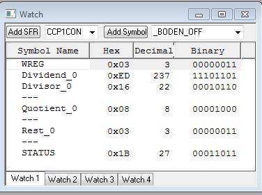

Hi Max
So könnte man die Division 8Bit / 8Bit in PIC-Assembler programmieren
Main
   movlw .179
   movwf Dividend_0        ;Dividend
   movlw .22
   movwf Divisor_0         ;Divisor
   clrf  Quotient_0        ;Quotient
   CALL  DIV8_8
Main_End
   GOTO  Main_End
DIV8_8
Div8_8_Loop:
   bsf      STATUS,C       ;C=1, wird bei negativer Subtraktion = 0
   ;                       ;     Subtraktion ist dann beendet
   movf     Divisor_0,w    ;Divisor ins WREG
   subwf    Dividend_0,f   ;Subtraktion Dividend - WREG, Ergebnis
                           ;steht im Dividend
   btfss    STATUS,C       ;C=0? dann ist Ergebnis negativ - Ende
22
                           ;     der Division
23
   GOTO     Div8_8_Rest    ;JA, Division beendet, Rest berechnen
24
   incf     Quotient_0,f   ;NEIN, Qoutient +1
25
   GOTO     Div8_8_Loop    ;erneute Subtraktion Divisor-Dividend
26
27
Div8_8_Rest:               ;Rest berechnen
28
   movf     Dividend_0,w   ;Dividend (Differenz der Subtraktion
29
                           ;Divisor - Dividend ins WREG
30
   addwf    Divisor_0,w    ;Divisor addieren
31
   movwf    Rest_0         ;Summe ist der Rest
32
                           ;Achtung: z.B. 237+22 -> Überlauf = 3
33
   RETURN
mfG
Grober Klotz
