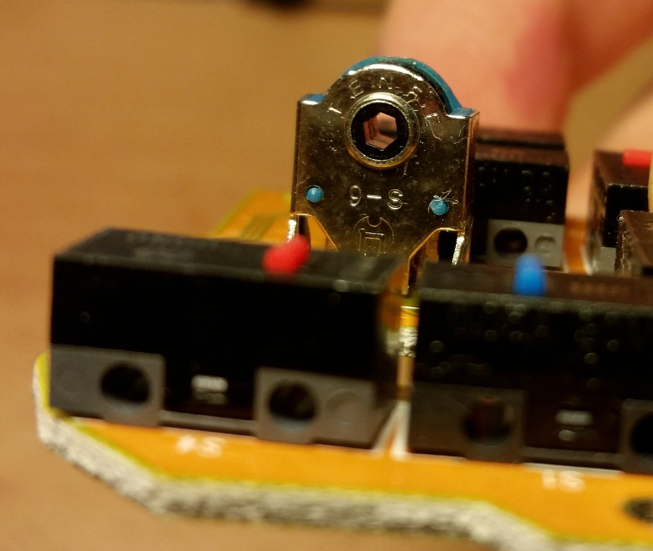

Die Scrollfunktion meiner Maus (Evoluent VerticalMouse 4 Wireless) ist
nach 2,5 Jahren beeinträchtigt.
Wenn ich in eine Richtung scrolle, scrollt er regelmäßig in die
entgegengesetzte.
Scheinbar ist ein mechanischer Drehgeber verbaut (s. Bild).
1) Da ist schon das erste Problem - wie heißt das Teil genau?
2) Welches Ersatzteil eignet sich dafür?
Und wo bekomme ich das?
Da steht "TENFE 9-S".
b) Vom Drehpunkt bis zur Platine messe ich 9 mm.
Ist "-S" auch relevant?

von Nikolai W. (beginner007)
Danke, das wird's sein:
http://www.alps.com/prod/info/E/HTML/Encoder/Incremental/EC10E/EC10E1220501.html
Die "Mounting Hole Dimensions" passen exakt.

Dan schlachte doch eine Maus aus. Mit ein wenig Glück ist so ein Dings
da drin.
Hab schon zwei geöffnet.
In einer war ein 13-mm hoher Sensor drin.
In der anderen ein optischer :(

In meiner Logitech ist genau der drin, den du suchst. Aber leider
brauche ich diese Maus noch. Flohmarkt? Oft gibts da Kisten mit
Computerkrams.

Hab eine weitere Maus aufgeschraubt. Knapp vorbei, ist ein 10er verbaut.
Ich bestelle mir einfach den ALPS bei Ali:
https://de.aliexpress.com/item/2PCS-LOT-ALPS-Alpine-mouse-encoder-mouse-wheel-maintenance-9MM-viper-KINZU-encoder/32830016188.html
Natürlich müssen die jetzt auf Verified-VISA umsteigen ...
Melde mich in drei Wochen :)

Die Schaltregler sind letzte Woche gekommen.
Leider hatten sie die Innensechskant-Aufnahme nur auf der Rückseite
(entgegen der Abbildung).
Deswegen habe ich den originalen Schaltregler auseinander gebaut. Die
Drehscheibe mit Aufnahme beibehalten und das Gegenstück vom neuen
eingebaut.
Obwohl ich sehr lange brutzeln musste, bis der Lötzinn abging (alte,
ausgeliehene ERSA/Weller-Lötstation auf 450° - war vllt kaputt, LED war
am Flackern), ist die Platine nicht kaputt gegangen.
Und - ein Wunder - die Scrollfunktion funktioniert wieder einwandfrei :)
Muss die Maus nur noch zusammenbauen. Da sind sehr viele Teile im Vgl.
zu normalen ...
Schaltregler? Du meinst Drehgeber. Ein Schaltregler ist etwas komplett
anderes.
