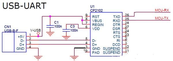

ich möchte eine Serielle-Schnitstelle einrichten. Mit einem CP2102
(USB-Uart-Konverter) IC und Einem ATmega328P (ATMEL-STUDIO 7) .
Und an das H-Term (Terminal) zeichen etc.. senden.
Das funktioniert auch soweit. Jetzt ist es aber so, es funktioniert nur
solange, wie ich den ISP-Programmer (MKII) angesteckt lasse, wenn ich
diesen abziehe wird nichts mehr an das Terminal gesendet, auch nicht,
wenn ich das ganze neu starte ohne Programmer.
Ich habe das IC (CP2102) wie im Bild beschaltet. Habe ich hier etwas
vergessen, oder betreibt man ihn so richtig für Senden und Empfangen ??
An was könnte das sonst noch liegen ??
Grüsse Huber
OP #5170651
Joachim B. schrieb:
> CTS & RTS sind offen?
> Bekommt der Atmel ohne ISP Saft?
CTS und RTS sind nicht belegt wie auf dem bild ein X für nicht belegt.
ja ich versorge ihn über die USB 5V
Dietrich L. schrieb:
> und ergänzend: Sind die GNDs verbunden?
Ja
Marek F. schrieb:
> Der Reset ist dann eventuell nicht mehr angeschlossen.
was meinst du damit genau ? den Pin vom Controller ?
der geht nur vom Controller zum ISP Stecker, sonst nirgend wo hin.

OP #5170712
Pete schrieb:
> zu 99,9% hast du vergessen die Massen zu verbinden oder?
Ich halts ned aus :-) eine durchkonteaktierung fehlte auf den 2. GND
Danke euch für die Mühe.

#5171631
Mitlesa schrieb:
> Es braucht unbedingt einen Pullup von Data+ nach 3.3V (bzw Vdd).
Nö. Ich zitiere mal das Datenblatt des CP2102:
> Integrated USB transceiver; no external resistors required
Der braucht weder die Serienterminierung noch den Pullup auf D+, das hat
der alles intern.
Allerdings fehlt beim OP der Abblock 4,7µF Elko auf V-USB. Außerdem wird
ein 1k Pullup von Pin 9 (RST/RSTb) empfohlen, und das Pad in der Mitte
muss an GND.
