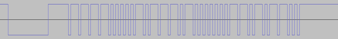

Guten Tag,
ich habe einen 433Mhz Receiver an ein 3.5mm Klinkekabel gehängt und dann
mit Audacity eine "Tonaufnahme" gestartet. Das Ergebnis nach ein
bisschen glätten ist das Bild im Anhang. Jetzt habe ich jedoch Probleme
dieses Signal in einen Binärcode zu übersetzen um das Signal erneut zu
senden.
Kann mir dabei jemand helfen, wie das zu lesen ist?
Die Samplerate ist 48kHz und die jeweiligen Stirnseiten der "Rechtecke"
haben eine Länge von:
Kurz: 21 Samples
Lang: 71 Samples
Langer Teil des Lead-In: 372 Samples
Kurzer Teil des Lead-In: 186 Samples
Hat einer eine Idee, wie das Ganze zu übersetzen ist? Beim Senden durch
mein Transmitter Modul muss ich das Signal ja exakt wiedergeben, also
reichen mir ja eigentlich NICHT die Einsen und Nullen, wenn ich sonst
keine Information mitgebe, oder?
Henning

Mal im Ernst: es geht nur darum die gleiche Impulsfolge zu senden? Dann
hast du bereits alles dazu, einfach genau das Signal nach der Vorgabe
generieren und fertig ist der Türöffner...

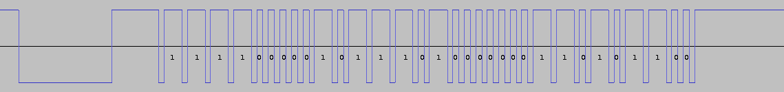

#5171736
Also wenn es nur um das Kopieren des Senders geht, würde ich das auch
einfach wieder so aussenden. Ansonsten handelt es sich um eine
Pulsabstandsmodulation. Am Anfang steht ein langer Impuls, damit sich
der Empfänger einpegeln kann, danach eine dazu passende Pause. Dann
kommen lauter Impulse mit einer Länge von 21 Takten. Entscheidend ist
die Pause zwischen den Impulsen, denn die bestimmt den Abstand der
Impulse. Normal gilt kurzer Abstand = "0"-Bit, langer Abstand = "1"-Bit,
kann aber je nach Definition auch umgekehrt sein. Ich hab die Bits mal
eingezeichnet. Insgesamt werden 32 Bits übertragen. Das Ganze erinnert
sehr an den NEC-Code bei Infrarot-Fernbedienungen.
