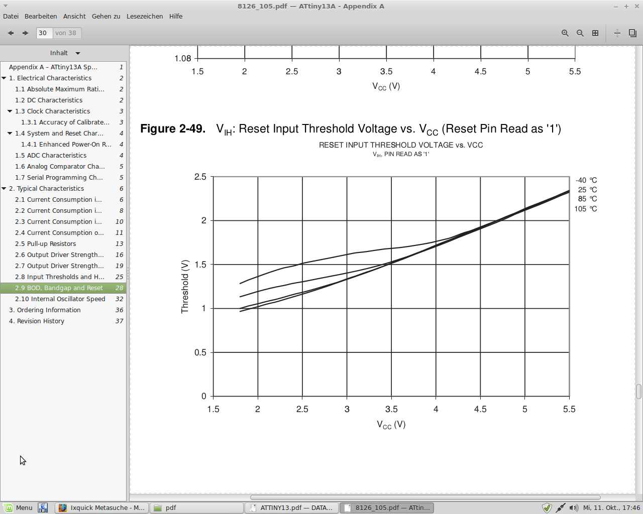

von Mario M. (thelonging)
Stefan U. schrieb:
> Aber schau mal nach "RESET Pin Threshold Voltage". Das ist 0.2*VCC bis
> 0.9*VCC.
Threshold heißt Schwellwert, also der Punkt wo RESET intern zwischen H
und L wechselt. Und der liegt irgendwo zwischen diesen Extremwerten. Der
typische Wert bei 5V Betriebsspannung liegt allerdins bei ca. 2,2V.
Siehe Diagramm.
Stefan U. schrieb:
> Damit garantiert kein Reset ausgelöst wird, muss die Spannung
> demnach höher als 0,9*VCC sein.
Genau. Deswegen sind die Schaltungen, die RESET als Analogeingang
oberhalb 2,2V nutzen eigentlich Pfusch.
von Stefan F. (Gast)
Der Reset Pin ist Low Aktiv. Die Spannung soll also oberhalb der
maximalen Schwelle sein, wenn man keinen Reset auslösen möchte.

von Thomas E. (thomase)
> 0.9*VCC. Damit garantiert kein Reset ausgelöst wird, muss die Spannung
> demnach höher als 0,9*VCC sein. Das sind die von mir genannten 10%
> unterhalb VCC.
Ja, jetzt sehe ich es auch, da bin ich schon öfter drüber gestolpert.
Betrachtet die Beträge von mir zu diesem Thema als nicht geschrieben.
Wie meinst du das? Wenn Dir diese Eigenart des Reset Pins bereits öfters
Schwierigkeiten bereitet hat, warum hast du dann bis gerade eben
mehrfach meiner Erklärung trotz Bezug zum Datenblatt widersprochen?
Ich meine, sowas tust du doch bestimmt nicht ohne Überzeugung. Und senil
wirkst du auch keineswegs. Deswegen irritiert mich diese Satz sehr.
Wie kommt es zu dem plötzlichen Sinneswandel?
von Simpel (Gast)
ich hatte das mit dem Reset bislang so verstanden:
Wenn der Resetpin High war, muss er aufgrund seiner breiteren Hysterese
auf < 0.2Vcc runtergezogen werden, um einen Reset auszulösen. War der
Resetpin low, muss er bis mindestens 0.9Vcc hochgezogen werden, um die
Hysterese nach oben zu überwinden und den Resetstatus zu beenden...
Das bedeutet nicht, dass der Bereich zwischen 0.2Vcc und 0.9Vcc instabil
oder undefiniert wäre. Nur der spannungsmässige Störabstand wird mit
zunehmender Nähe zur unteren Schaltschwelle eben kleiner.
Ja, so habe ich das auch verstanden. Wenn ich den Eingang also auch
analog nutze aud z.B. von 5V auf 3V runter ziehe, kann der Reset Impuls
nicht beendet werden, weil 3V kleiner als 0.9*VCC ist.
