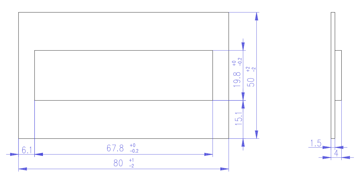

Moin,
ich suche jemanden, der mir zeitnah aus einer 4mm-Platte Acrylglas die
Fenster im Anhang ausfräsen kann (genau genommen reicht es, wenn die
Vertiefungen als Nutzen gefräst werden, aussägen kann ich es manuell).
Raum Dresden +20km, dann käme ich zu gewünschter Zeit mit einem Kasten
Bier¹ nach Wahl vorbei... ;-)

Hallo Hannes,
das vom Konglomerat betriebene FabLab in Dresden
https://konglomerat.org/ hat eine Plattenfräse und mehrere Lasercutter.
Wenn du das Fenster auch aus zwei unterschiedlich dicken Platten
Arclgass aufbauen kannst, ist das mit einem Lasercutter schnell und mit
wenig Aufwand erledigt. Es wäre z.B. möglich einen Rahmen mit Öffnung in
er Mitte aus 1,5mm Arcl zu lasern und dann in diese Öffnung die Mitte
aus 4mm Arcl aus zu lasern und hinein zu setzen. Das Mittelteil müsste
man dann festkleben.
