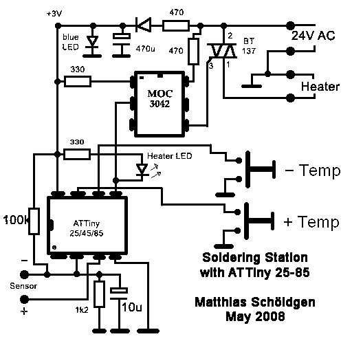

von Gerhard O. (gerhard_)
Noch nicht ganz fertig. Die GS Spannung wird katastrophal überschritten.
Da sollte mindestens eine 10V Zenerdiode zwischen GS geschaltet werden
und ein Strombegrenzungswiderstand (2-5K) zwischen G und Collector vom
Treiber. Die GS Strecke hält i.d.R. nur bis zu 20V maximal aus.
Thomas B. schrieb:
> Stimmt das so?
Jetzt ist der Aufwand wieder so gross, das du auch schnell einen Triac
kaufen hättest können, oder wenigstens einen anständigen LL MosFet. Hier
ist es nun so, das mit der ansteigenden Halbwelle auch der MOSFet erst
anfängt zu leiten, denn er wird ja von der brummenden Gleichspannung
auch am Gate angesteuert, er verbrät also nun nennenswerte
Verlustleistung.
Ziemlicher Unfug und meilenweit entfernt von der angepeilten einfachen
Kolbensteuerung.
Ein ATTiny25/45/85 kann übrigens direkt Thermoelemente messen mit dem
integrierten Differenzverstärker.So funktioniert meine Lötstation.
