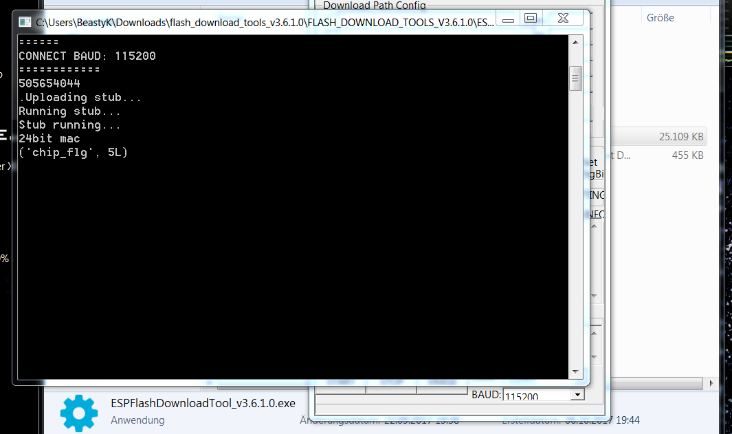

hab ein blaues ESP8266 (ESP-01) Modul, das wollte ich eigentlich
flashen.
Beim auslesen des ESP-01 bleibt das Modul anscheinend hängen, ich kann
mit der Nummer am Anfang auch nichts anfangen, da sollte eigentlich die
benutzte SDK stehen.
Hab dann mit der Arduino-IDE ein Programm auf den ESP aufgespielt das
mir im Serial-Monitor den Cache genau anzeigt.
Das funktionierte tadelos....mhhhh...
Ich bin etwas ratlos...

Moin Stefan,
auf dem Foto kann man im unteren Bereich glaub ich erkennen das ich das
> flash_download_tools_v3.6.1.0 < benutze.
Stefan U. schrieb:
> Möglicherweise taugt dein Programm dass du dazu verwendest nichts.
Das kann schon sein, jetzt wo ich sagte welches Prog ich genommen
hab...ich mag nicht glauben das Espressif da schmu raushaut. Eher das
was anderes nicht stimmt, Pull-ups Resistors hab ich an Reset und
Flash-Pin dran.
ESPtool.py, da muß ich mal schaun ob Python hier auf Win drauf ist.
Mhhhmhhh, danke für den Hinweis, Stefan ;o)

Also ich hatte auch schon so einige Probleme mit dem Flash-Tool von
Espressif, eigenartigerweise mehr mit den aktuelleren Versionen.
Ich habe insgesamt drei verschiedene ausprobiert, jede mit der gleichen
Firmware-Version. Funktioniert hat am besten die 2.4er Version, total
versagt hat bei mir immer die in deinem Screenshot aufgeführte Version
3.6.
