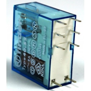

ich habe ein kleines (oder großes?) Problem mit meine Finder relais
40.52 12V.
habe insgesamt 32 Stück auf eine Lochrasterplatine gelötet,
funktionierten auch soweit.
Vor einiger Zeit habe ich die Rückseite des Boards ordentlich mit
"Plastik 70" eingesprüht, nun zum Problem:
So wie es aussieht, ist der Lack in manche Relais eingetrungen (und auf
die Spule abgelegt?).
Ich wusste nicht, dass die Relais oben und unten ein kleines Loch haben,
hätte gedacht, diese wären Luftdicht verschlossen.
Bei 2 Relais ist es extrem, im kalten Zustand benötigen diese etwa 1,5
Sekunden, bis sie vom offenen im geschlossenen Zustand gewechselt haben
(da diese sich so langsam bewegen).
Sobald die Relais warm sind (wenn die Spule über Minuten angezogen
sind), öffnen und schliesen diese wieder normal.
Nun die Frage, wie bekomme ich das Plastik70 aus den Relais wieder raus?
Hat da jemand einen Tipp für mich?
Danke!

Relais öffnen, Kleber hart werden lassen, an den stellen wo er stört
abkratzen, Relais wieder schließen.

Relais ist von unten verklebt und lässt sich nicht ohne weiteres
öffnen... :(
Bekomme ich den Lack irgendwie verdampft?

Zwischen den weißen Boden und blauen Gehäuse ist bei mir ein gelblicher
Kleber einmal rundherum...
Mal ne idee von dir: Ich lass die relais mit einem Fön etwas Temperatur
bekommen und öffne / schliese das Relais alle 1,5 Sekunden, vielleicht
hilfts irgendwie
