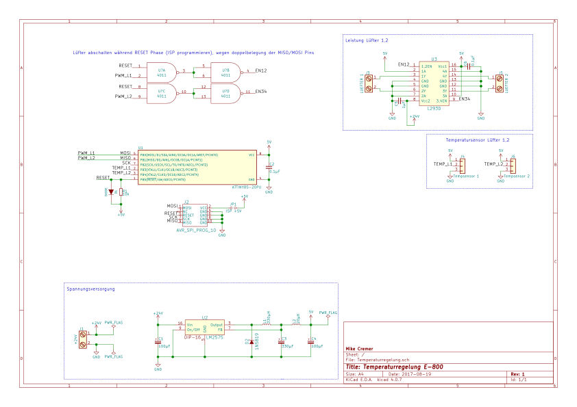

Guten Tag liebe Community,
Ich wollte fragen, ob dieser Art von Abschaltung der H-Brücke während
der Übertragung funktioniert oder ob es eine bessere Methode gibt sowas
zu realisieren (normal ist das kein Problem, da im Reset die Pins
undefiniert sind und die H-Brücke dann low macht, aber da ich die Pins
auch als MOSI/MISO nutze geht das ja schlecht xD).
Ich danke für jede konstruktive Antwort xD

Sollte funktionieren. Aber die Schaltung ist merkwürdig. Warum hängst Du
die Temperatursensoren nicht über Schutzwiderstände an PB0/PB1 und die
Lüfter über Logic-Lefel-MOSFETs an PB3/PB4? Dann sparst Du den L293D und
den 4011.
von Mike C. (mike_c)
Das Problem ist das ich den L293D hab und nicht unbedingt einen neuen
MOSFET kaufen will. (Aber nur mal so, welchen würdest du empfehlen
welcher nicht zu teuer ist und trotzdem ein allrounder Mosfet?)
>Warum hängst Du die Temperatursensoren nicht über Schutzwiderstände an PB0/PB1
Darf man das ohne weiteres bei einem LM50? Und wie groß sollte der
Widerstand sein, 4.7k?
Danke für deine Antwort
Mit freundlichen Grüßen
Mike Cremer
Mit ner Charge IRLZ44 bist du recht gut bedient. Macht massig Ampere und
ist direkt vom MC anzusteuern, da LogicLevel. IRLZ34 ist ein wenig
kleiner und evtl. noch billiger.

von Mario M. (thelonging)
Mist! Das war die Information, die noch fehlte. PB0/1 können leider kein
ADC. Bitte vergiss, was ich geschrieben habe.
P.S.: Andere Idee: EN12 und EN34 mit /RESET verbinden, dann wird der
LM293 beim Flashen deaktiviert. Das PWM-Signal stattdessen an 1A und 3A
einspeisen.
>einspeisen.
Laut meinen Quellen sorgt das dafür, dass in der LOW Phase der L293D
aktiv den Lüfter versucht zu bremsen statt ihn auslaufen zu lassen. Oder
liege ich falsch?
