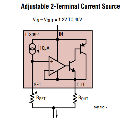

ich möchte eine programmierbare Stromquelle bauen. Also ich brauche
einen Strom von 1mA ...10mA und ich möchte diesen Strom per
Mikrocontroller z.B. Arduino steuern.
Ich habe viel gelesen und gefunden dass die IC LT3092 mit zwei
Widerstände sehr geeignet ist.
Meine Frage: Wie kann ich einen von den Widerstände variieren ? Oder wie
kann ich diese Stromquelle realisieren ?
Hat jemand andere Vorschläge ?
Ich wäre sehr dankbar wenn jemand mir helfen kann.

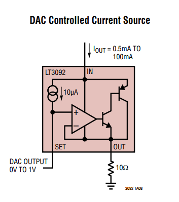

Den Widerstand variieren ist nicht vernünftig machbar, brauchst du auch
nicht. Du musst die Spannung zwischen Set-Eingang und Stromausgang
variieren. Das könnte man mit einem Instrumenten-Verstärker machen, bei
dem man den Ref-Eingang auf Stromausgang legt und mit dessen Ausgang Set
ansteuert...

Im Anhang steht eine Schaltung von LT3092 ... Kann ich mit einem anderen
IC  eine Spannung am SET-Eingang variieren ???

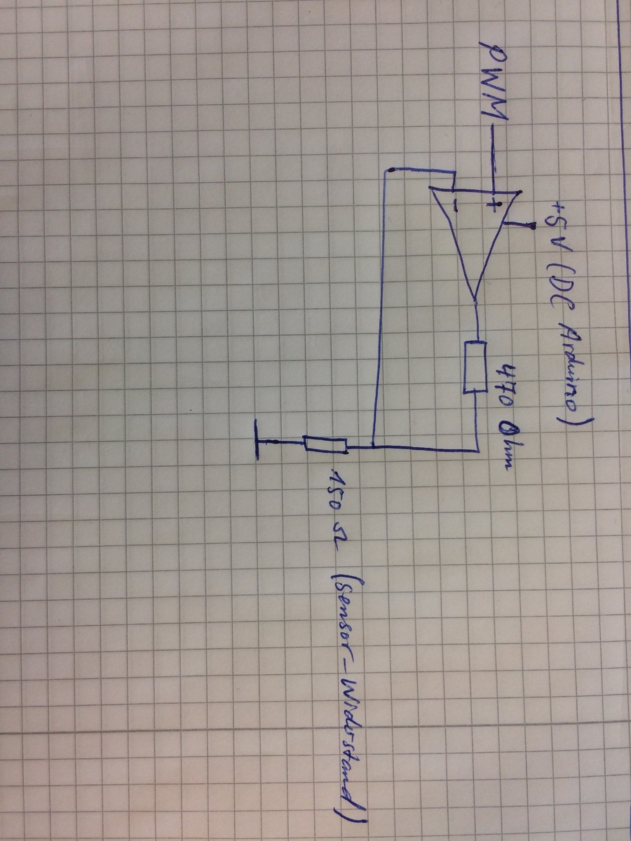

von MaWin (Gast)
Aya A. schrieb:
> Oder wie kann ich diese Stromquelle realisieren ?
Die übliche Stromquelle für Lasten gegen Masse ist die Howland
Stromquelle, der Strom lässt sich durch die Eingangssoannung festlegen.
Die Widerstände müssen recht genau sein, die Frage ist also, wie genau
der Strom eingehalten werden muss. Die zweite Frage, woher die
Einstellsoannung kommt. Da der Arduino keinen DAC hat, kann man PWM mit
Filter glätten, oder Widerstände eines Soannungsteilers umschalten, oder
einen extra DAC einsetzen.

Vielen Dank für deine hilfreiche Antwort.
Ich habe mir einen IC (Rail-to-Rail) genommen und habe ich wie folgt
nachgebaut(Sieh bitte Anhang).
Ich messe einen Strom von 0 bis 7,24 mA...Allerdings rauscht die
Spannung, die am Sensor abfällt, total.
Ich wollte einen Tiefpass vor dem Eingang (Also nach PWM) einsetzen,
aber ich weiß es nicht wie ich die R und C bestimmen kann
hast du villt eine Idee ?
