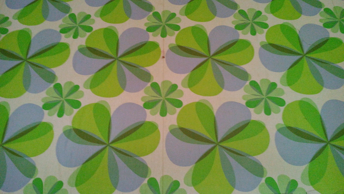

Will ein Bild aufhängen. Habe hier eine Leichtbauwand, Tapete, 1cm
Rigipsplatte, 10cm Luft und wieder Rigipsplatte. Schraube hält nicht,
Nagel sowieso nicht und Dübel findet keinen Halt. Habe gerade keinen
Bauschaum da und brauche mal Hilfe...
