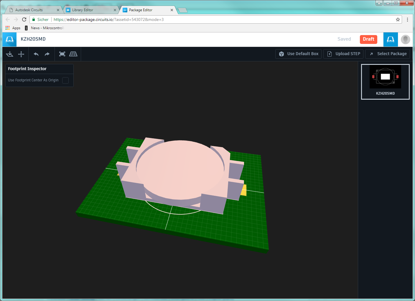

Hat das hier schon jemand gemacht? Ich habe zu einem Bauteil eine CAD
Zeichnung gemacht und die als Step upload in den Package Editor geladen.
Das wird dann richtig angezeigt, aber ich sehe nicht wo ich das Package
mit dem Bauteil verbinden muss. Im 'Library Editor' steht immer noch
'Missing 3D Package', wenn ich auf 'Edit...' klicke kommt der Package
Editor und zeigt meine 3D Zeichnung an. Aber da gibt es keinen Save
Button oder sowas.

got it: https://www.youtube.com/watch?v=DZ8cBNBsJwE
Man muss auf 'Draft' klicken und eine Version erstellen, dann noch im
Library Editor den 'Update' Button klicken (erscheint nur wenn eine
Version erstellt ist, nicht bei Draft).
