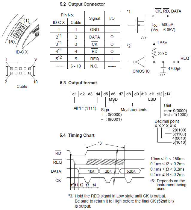

ich habe folgendes Problem. Bei einer digitalen Messuhr(Info im Angang)
ist kein Sender integriert um die Daten drahtlos zu übertragen. Sender
und Empfänger kann man natürlich kaufen, sind aber sehr teuer. Ich habe
die Idee, mir ein Bluetooth Modul zu basteln. Hat jemand sowas schon
gemacht? Ich studiere Mechatronik, habe aber noch keine Erfahrung mit
Bluetooth Module, kann mir jemand dabei helfen? Hat jemand eine andere
Idee für mich?

Du kannst die Daten in ein serielles Protokoll wandeln (Uart RS232) und
dann per Uart/Bluetooth Modul versenden.
Einfacher und billiger ist es aber per Wlan zu machen. Mit einem ESP8266
als Acess point und dann dessen Webseite abfragen.
Ohne Vorkenntnisse geht das aber nicht, die kann man sich aber erwerben.

Das Bluetooth-Modul selbst kann die Uhr nicht auslesen. Man braucht
einen Microcontroller dazwischen, der erst mal RD sagt (auslesen), dann
REQ sagt (Start) und dann die CLK und DATA Leitung der Messuhr
betrachtet bis er alle 52 bit eingesammelt hat.

Also zwischen Messuhr und Bluetooth Modul(z.B. BL652-SA) muss ein
uCotroller. Kann Arduino das machen?
Funk, weil man so viel flexibler ist und unabhängiger ist. Kabel wäre
"Plan B", kannst du mir bitte noch etwas dazu sagen, wie komplex ist es?

 Klar. Kannst du das aber programmieren ?
 REQ auf 0, die ersten 4 bits kannst du in Software empfangen, danach
 REQ auf 1 und mit Hardware SPI die restlichen 6 Bytes empfangen.
 AVR als Slave, CPOL = 1, CPHA = 0.
 Oder RD als PCINT nutzen und alles mit Software-SPI empfangen -
 vielleicht sogar einfacher.
