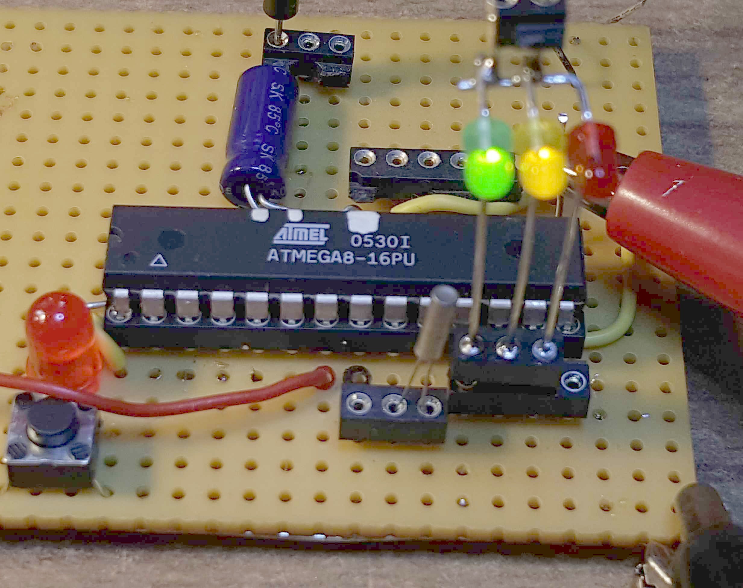

Geschätztes Forum, dieser 32kHz Quarz mit 2 x 22pF schwingt nicht am ATmega. Warum nicht? Bernhard
#5177530
"By programming the CKOPT Fuse, the user can enable internal capacitors on XTAL1 and XTAL2, thereby removing the need for external capac- itors."
...getestet...ohne Erfolg :-(
#5177537
Wie getestet? Und als was überhaupt, als Systemoszillator oder als asynchroner für Timer2? Einstellung der Fuse-bits?
Bernhard S. schrieb: > ...getestet...ohne Erfolg :-( Fotos vom Aufbau bitte!
#5177557
Bernhard S. schrieb: > schwingt nicht am ATmega. Wie herausgefunden?
... hab den Fehler gefunden... Meine Schuld... Quarz war nicht korrekt gesteckt. Das Foto vom Aufbau zeigte es. ^^ Ich danke Euch

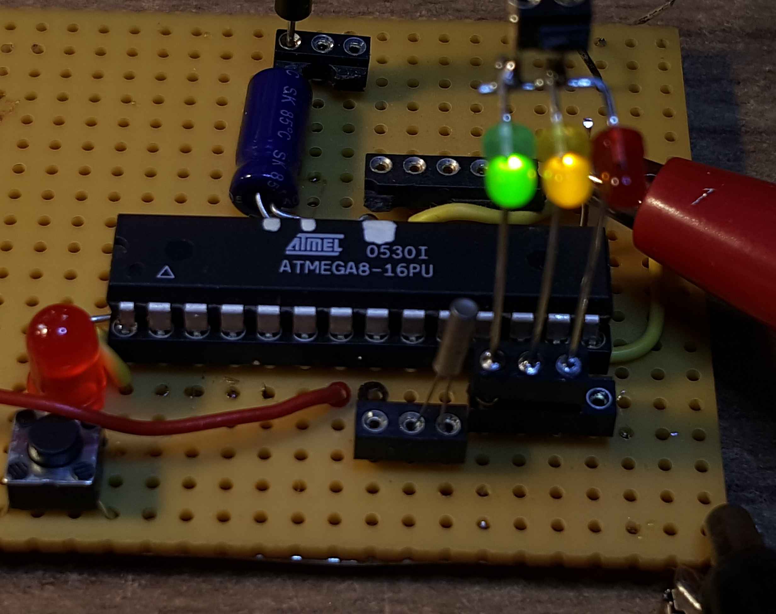

Es ist doch inzwischen auch auf dem Smartfon leicht möglich, ein zu dunkles oder anderweitig unbrauchbares Bild ein wenig zu tunen, so daß der geneigte Leser etwas erkennen kann. Hier habe ich nur den Gamma-Wert etwas angehoben, schon ist der Aufbau zu erkennen. Gruß
#5177839
Hallo wobei es besonders bei den generell kleinen und mit besonders dünnen Anschlussdrähtchen versehenden Uhrenquarzen alles andere als optimal ist solche Buchsen zu verwenden - selbst die etwas "besser" geeigneten Buchsensystem der Breadboards sind bei Uhrenquarzen als Suboptimal zu bezeichnen. Löten ist hier die wesentlich zuverlässigere Lösung - und selbst wenn es "nur" an Lötstiften oder Steckleisten ist da du wohl ein Experimentierboard aufgebaut hast und scheinbar auch den Quarz wechseln willst. Die Lötstation ist schnell angeheizt und der Quarz locker innerhalb von einer Minute von der Steckleiste ab gelötet und ein neuer angelötet. Sieht nicht schön aus und ist HF mäßig nicht ganz sauber (parasitäre Kapazitäten, erhöhte abstrahlung -EMV-...)- aber bei einen DIP µC funktioniert das trotzdem zuverlässig insbesondere bei Experimentiersystemen. Schwinger

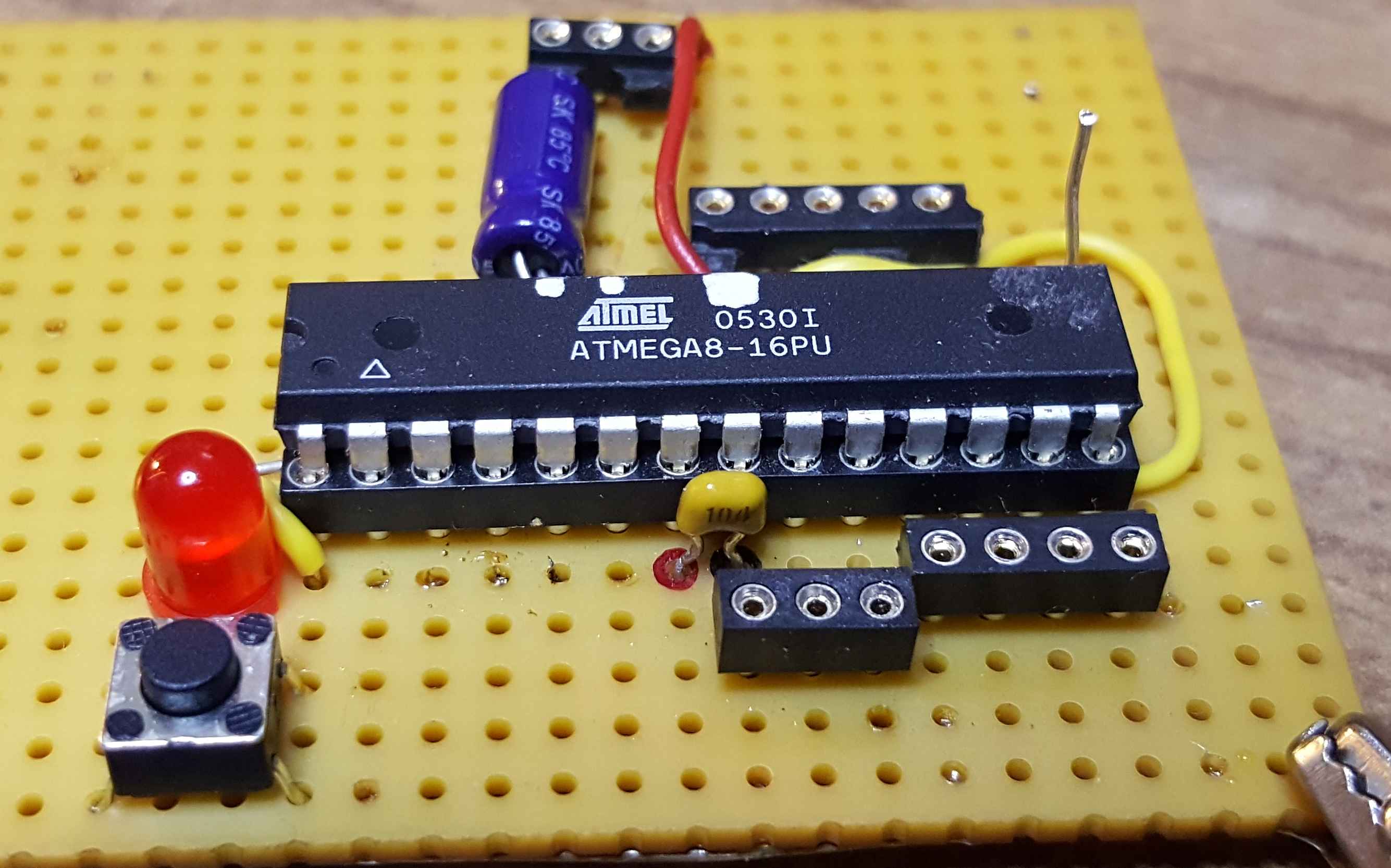

Ich sehe keine Abblock Kondensatoren (an VCC und Ground) am Atmega. Oder sind die unterm Sockel versteckt?
#5178407
Jim M. schrieb: > Ich sehe keine Abblock Kondensatoren Abblock-Kondensatoren sind nur lästiges, kostenverursachendes Beiwerk das von der Kondensatoren-Hersteller Lobby dringend empfohlen aber unnütz ist. Zitat aus der Maker-Familie: "Also bei mir geht's"
Hi Mini Malist schrieb: > Zitat aus der Maker-Familie: "Also bei mir geht's" Darf man ja nicht als 'lesenswert' bewerten - nachher glaubt Das noch Jemand und lässt die Dinger weg, weil's ja auch so geht ... oder gehen müsste ... ;) Trotzdem gefällt mir der Beitrag :) MfG
Und nun erfreut uns alle der 100nF Kondensator.
PS: Hab's gestern schon bemerkt und auch gleich gehandelt :-)
