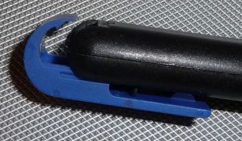

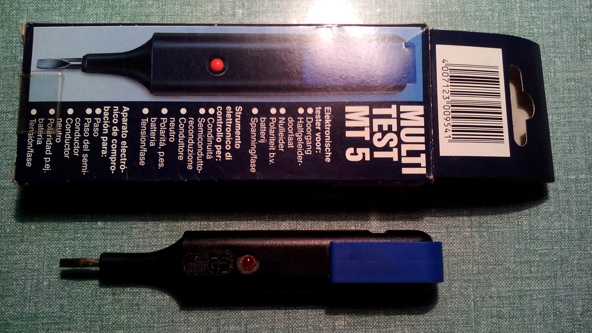

Hallo Forum, ich habe diesen kleinen Spannungsprüfer/Durchgangstester
von Brennenstuhl  MT5. Leider verrät auch die Bedienungsanleitung nicht,
wie denn wohl das Batteriefach für die Knopfzellen zu öffnen ist. Ich
scheue ein wenig die rohe Gewalt, wie oft habe ich im Leben schon
erleben müssen, wie man danach nur noch Plastikmüll zum Entsorgen
hatte...  Riesenseufzer/Schulterzucken :-(
So bin ich nun voller Hoffnung hier im Forum von den
"Wissenschaftsjungs" doch noch den entscheidenden Tipp zu bekommen. :-)
Gast #5177825
Ich weiß nicht ob meiner der gleiche ist, wenn ja dann mußt du den
Gürtelclip wegschieben und das Batterifach kommt darunter zum Vorschein
Gast #5178416
Der Clip hat auf der gegenüberliegenden Seite eine Rastnase.
D.h. Wenn du auf der Clipseite drückst verhakt er sich gegenüber.
Also musst du gleichzeitig dort aushaken.
#8011112
Der polnische Kollege hat gesagt: "Auf der gegenüberliegenden Seite des blauen Clips befindet sich eine Stelle, an der man ihn mit einem Schlitzschraubendreher heraushebeln kann." Übrigens: Mein MT5 ist 32 J. alt. Und er funktioniert noch einwandfrei.
