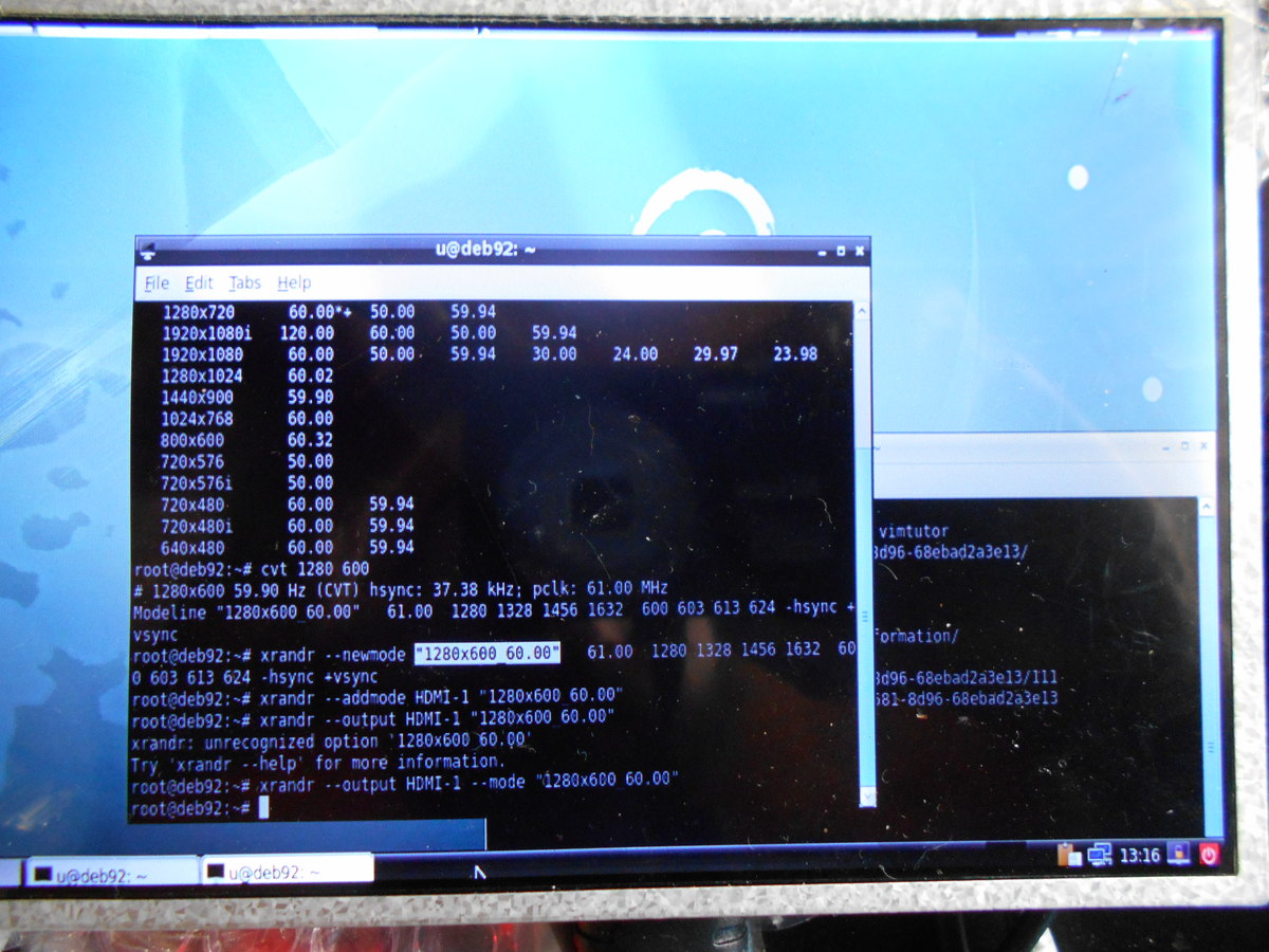

Ich habe dieses Display
https://www.pollin.de/p/7-17-78-cm-display-set-ls-7-hdmi-dvi-vga-cvbs-120942
an ein mini-itx (Asrock Q1900) angeschlossen (via HDMI).
Die Darstellung ist aber unvollständig, d.h. die Startleiste ist 1/4 zu
sehen, auch vom linken und rechten Rand ist einiges abgeschnitten
root@deb92:~# xrandr -q
Screen 0: minimum 320 x 200, current 1280 x 720, maximum 8192 x 8192
VGA-1 disconnected primary (normal left inverted right x axis y axis)
DP-1 disconnected (normal left inverted right x axis y axis)
HDMI-1 connected 1280x720+0+0 inverted (normal left inverted right x axis y axis) 708mm x 398mm
   1280x720      60.00*+  50.00    59.94
   1920x1080i   120.00    60.00    50.00    59.94
   1920x1080     60.00    50.00    59.94    30.00    24.00    29.97    23.98
   1280x1024     60.02
   1440x900      59.90
   1024x768      60.00
   800x600       60.32
   720x576       50.00
   720x576i      50.00
   720x480       60.00    59.94
   720x480i      60.00    59.94
   640x480       60.00    59.94
root@deb92:~#
Wie kann das sein?
