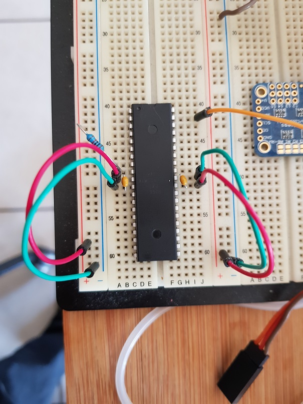

Der Atmega macht auf dem STK500 Pin A1 an und aus.
Bei dem minimal-Aufbau auf dem Bild tut er nichts.
5V an VCC, AVCC und Reset Pin sind gemessen. Es ist der interne
Oszillator gewählt.
Was könnte der Grund sein?

evtl. nur scheinbar gewählt, so dass er seinen externen Oszillator/Quarz
(der auf dem STK500 ja drauf ist)  vermisst? (Fuses überprüfen)
ansonsten den Pin, der geschaltet wird, mal abziehen. Wenn er dann
schaltet, dort weitersuchen, + ansonsten über die Versorgungsspannung
mal einen etwas größeren Puffer-Elko tun.
