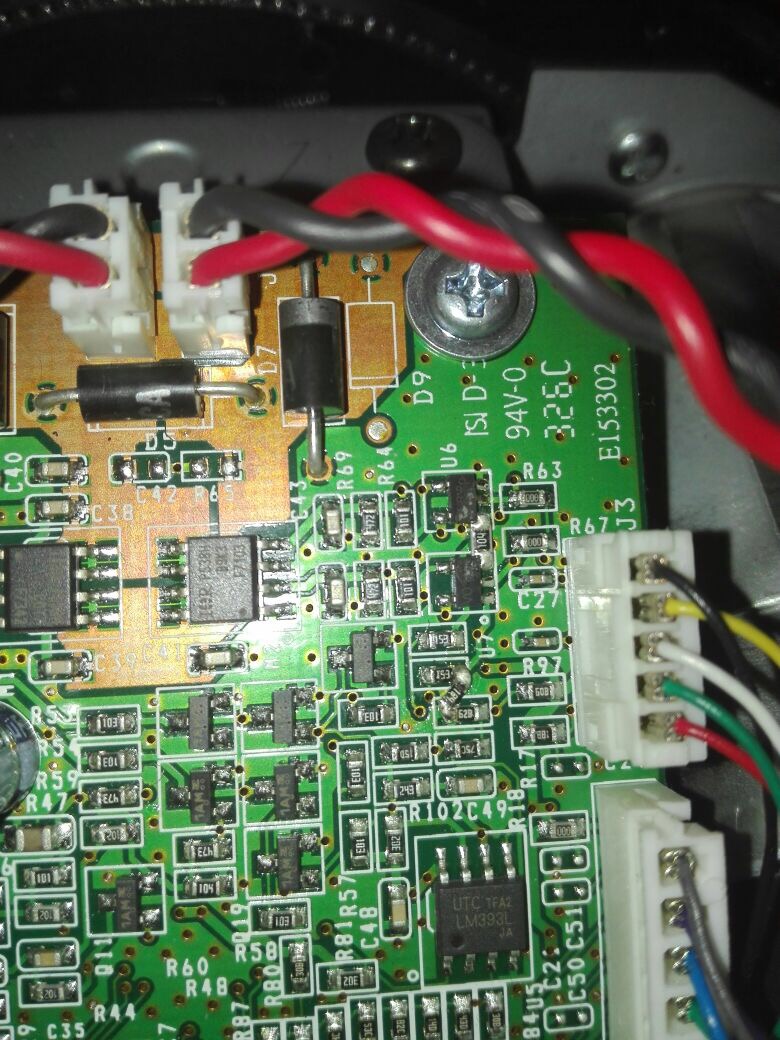

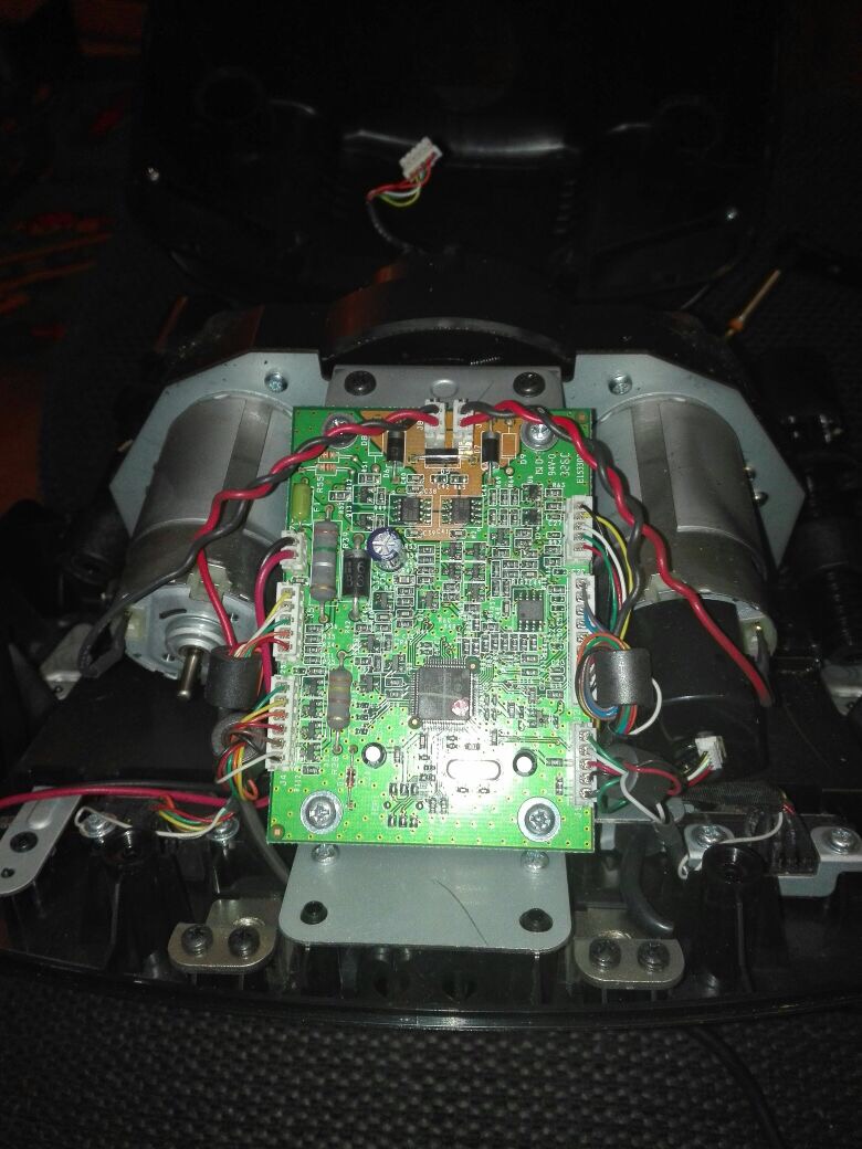

Nem Bekannten ist sein Logitech G25 gestern abgeraucht.
Das Lenkrad ansich funktioniert noch, das Force Feedback läuft aber
nicht mehr.
Auf den Fotos sieht man das Innere des Lenkrads.

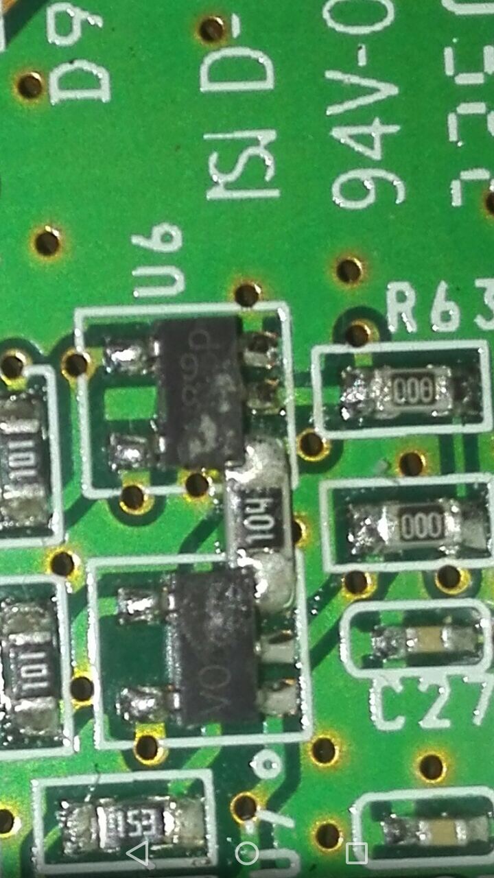

U6 und U7 scheinen defekt zu sein. Die Frage ist nun warum und was die
Funktion der Teile ist.
Jemand ne Idee?

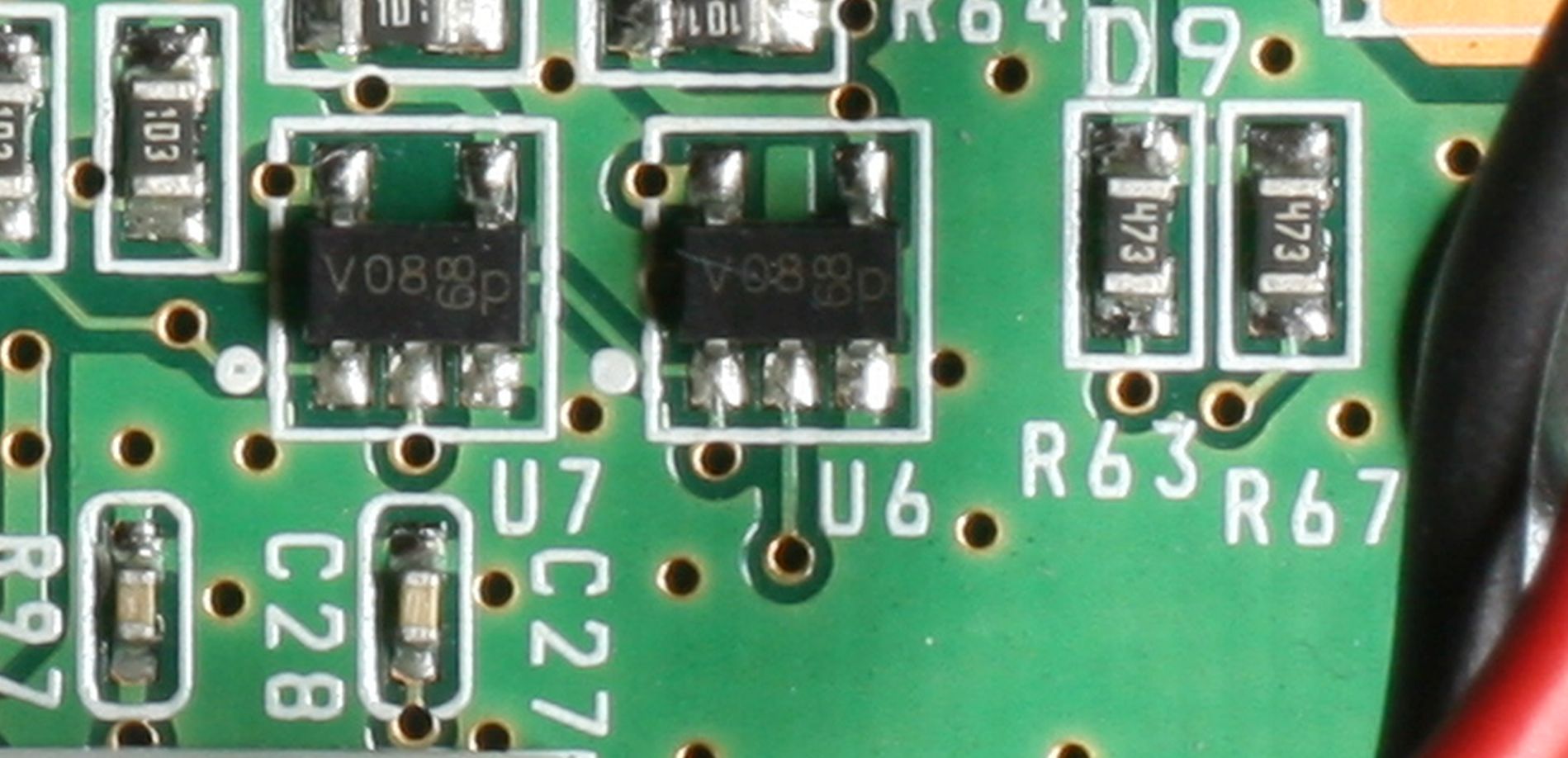

Ich habe mal ein Foto der intakten Bausteine hochgeladen.
Ich selbst kann da nicht weiterhelfen.
Bauform könnte SOT-23-5 sein.
Vielleicht ein LDO (Spannungsregler)?
Bildausschnitt aus Bildquelle:
https://www.rennsimulanten.de/forum/simracing-hardware/314013-brauche-mal-technische-hilfe-zum-logitech-g25
Originalfoto ist 4MB groß.
update:
 U6 and U7 are 74LVC1G08GV single AND gate ICs
https://assets.nexperia.com/documents/data-sheet/74LVC1G08.pdf
Quelle:
https://www.gtplanet.net/forum/threads/custom-g27-controller-programming.338289/page-2
Das sind auf jeden Fall Gate-Treiber für den IRF7103 Dual-N-Channel
MOSFET. Hier ist bestimmt noch jemand, der das Kürzel der Bezeichnung
V08 kennt.
Vermutlich ist der IRF7103 defekt, sonst würden die Gate-Treiber nicht
kaputtgehen. Und dann muss man sich noch fragen, warum der IRF7103
defekt ist. Hier dürfte eine mechanische Überlast aufgetreten sein. Was
macht der entsprechende Motor, evtl. mal per Netzteil ansteuern.
Die MOSFET-Schaltung samt Gate-Treiber deutet auf eine Drehzahl-Variable
Funktion hin.
Sorry, habe mir das Posting davor nicht aufmerksam genug durchgelesen,
natürlich ist die Angabe aus dem Forum richtig. Das sah nur so verdammt
nach Gate-Treiber aus.
Der Rest meiner Überlegungen trifft dennoch zu, diese Bausteine dürften
nicht „einfach so“ kaputt gehen sondern sollten ein Folgeproblem sein.
