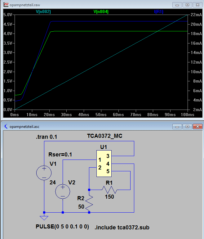

Ich habe ein Problem mit dem PSpice Model von Motorola zum TCA0372
http://espice.ugr.es/espice/src/modelos_subckt/spice_complete/m_opamp.lib
Wie man in der Simulation in LTSpice im Bild sieht, begrenzt der OpAmp
bei 20.7mA den Ausgangsstrom obwohl es ein 1A OpAmp sein soll.
Ich habe keine Ahnung, welche Parameter den maximalen Ausgangsstrom im
beigelegten TCA0372.sub definieren, angeblich werden die für das Boyle
Macromodel mit einem Programm PARTS erstellt das ich nicht finde (gehört
wohl zum kommerziellen PSPice und der Name ist blöd in Google),
geschweige denn die Daten die in PARTS eingeflossen sind um den
(fehlerhafte) SUBCKT zu erzeugen.
Weiss jemand wie man das SUBCKT ändert damit es was taugt oder hat
jemand ein anderes (auch L272) ?

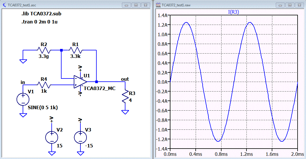

#5182666
Hallo Michael,
Ich denke ich habe die Stelle gefunden um den maximalen Strom
einzustellen.
* ro1   8  5 50
  ro1   8  5 5e0
  ro2   7 99 50
  rp    3  4 4.310E3
  vb    9  0 dc 0
  vc    3 53 dc 1.40
  ve   54  4 dc 1.40
  vlim  7  8 dc 0
* vlp  91  0 dc 20
  vlp  91  0 dc 20e2
* vln   0 92 dc 20
  vln   0 92 dc 20e2
Als Symbol habe ich "opamp2" genommen. Im Anhang ist der Schaltplan und
das modifizierte Subcircuit-Modell.
Helmut
Gast #5182861
Michael B. schrieb:
> Sehr schön, funktioniert und geht bis 2A, über den typischen
> Strombegrenzungswert schweigt das Datenblatt sich ja aus.
Es gibt ja auch keine Strombegrenzung.
Sondern nur eine thermische Schutzschaltung.
-> je nachdem wie gut Du kühlst.
Gruß Anja
