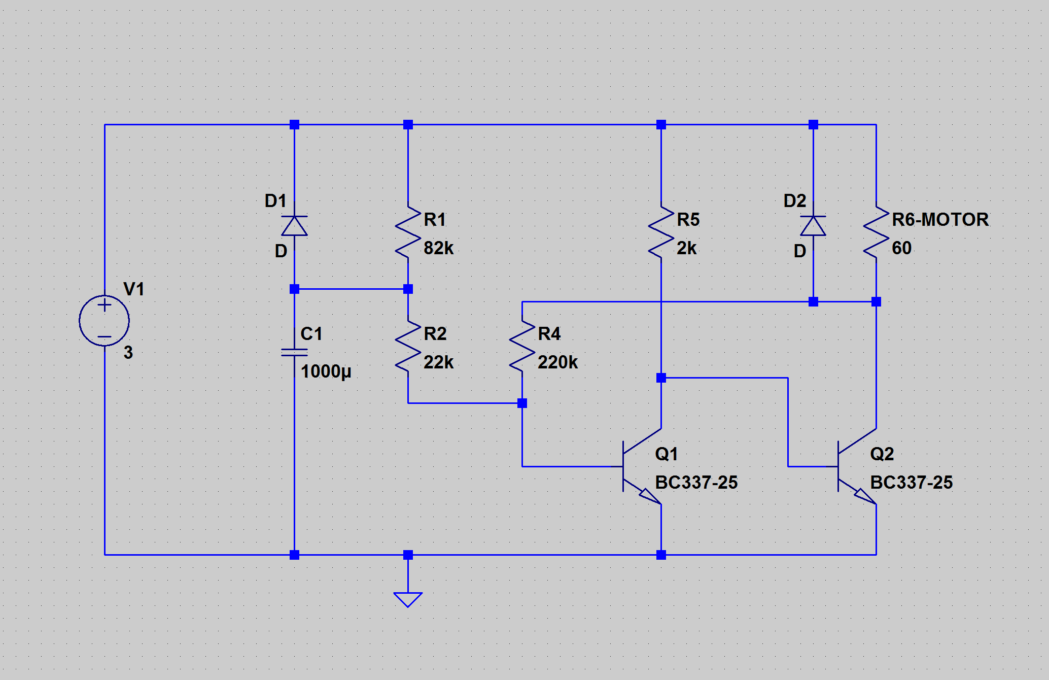

ich muss den Schaltplan eine Ausschaltverzögerung (2 bis 5 Sekunden) von
3 V auf 1,5 V und max. 200 mA umwandeln.
Die zur Verfügung stehende Versorgungsspannung beträgt 1,5 V und wird
gleichzeitig Versorgungsspannung und soll geschaltet werden.
Die Genauigkeit der Verzögerung soll im Bereich 0,5 Sekunde sein und ob
das mit Kondensator und Widerstand zu realisieren ist, habe ich
bedenken.
Dazu kommt noch die Voraussetzung das es billig werden muss.
Gibt es da etwas ?
Vielen Dank

ich dachte, dass ich alles schon geschrieben habe.
Den Schaltplan habe ich von einem Bekannten erhalten und kann die
Funktionsweise wie folgt beschreiben:
1. Durch ein Schalter der in + oder - Pol geschaltet ist, wird der
Stromkreis geschlossen.
2. Dadurch wird ein Mikromotor für ca. 2 bis 5 Sekunden in Betrieb
gesetzt.
3. Danach wird es abgeschaltet.
4. Der Vorgang wiederholt sich wieder, wenn der Stromkreis erneut
geschlossen wird.
Ein Mikrocontroller würde vielleicht viel besser werden aber ich kenne
keinen der mit 1,5 V DC betrieben wird.
Dariusz
