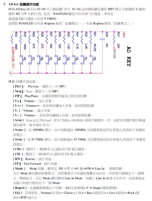

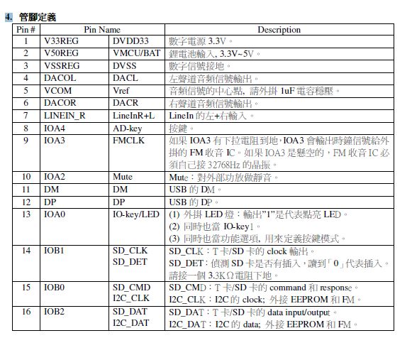

ist meine Erkenntnis richtig:
kann mit 3-5 V betrieben werden mit SD Karte ?
+Bat/-Bat
USB Stick anschließbar?
ADC Eingang für Analog Tastensteuerung, welcher Pin?
Danke

Es sind 3 Taster vorgesehen welche an den ADC Eingang gehen,
so das man problemlos noch mehr Taster anschließen könnte.
Das Teil muss nur erst mal einen Ton von sich geben

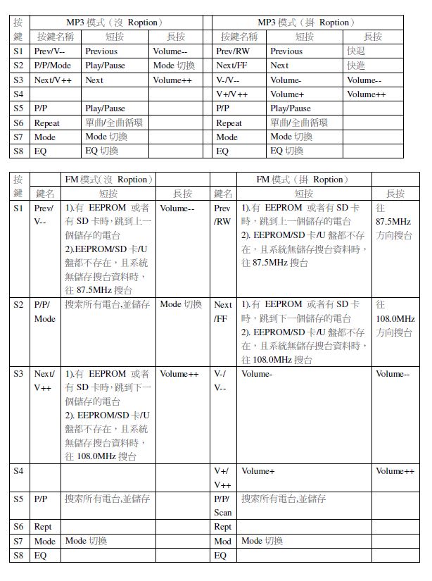

habe mal wieder experimentiert.
Musste feststellen das  nur MP3 Dateien abgespielt werden!
Habe auf der SD Karte alles in WAV gehabt was meine MP3 Player Mini
sauber abspielen!
Dateiname
001xyz
002xyz
003xyz
Was konnte dies bedeuten?
- Unterstützt 3 FM radio chip Typen: RDA5807, BK1080, RTC6207E
- Unterstützt USB Audio Modus

Der IC GPD2866C-009A ist auf den Modul .
Leider finde ich darüber nichts.
Über diesen schon GPD2856C-009A , der ist aber nicht auf den Modul?
Ist er vielleicht falsch bezeichnet?
Welche Funktionen könnte also mein Modul mit den GPD2866C-009A haben?
