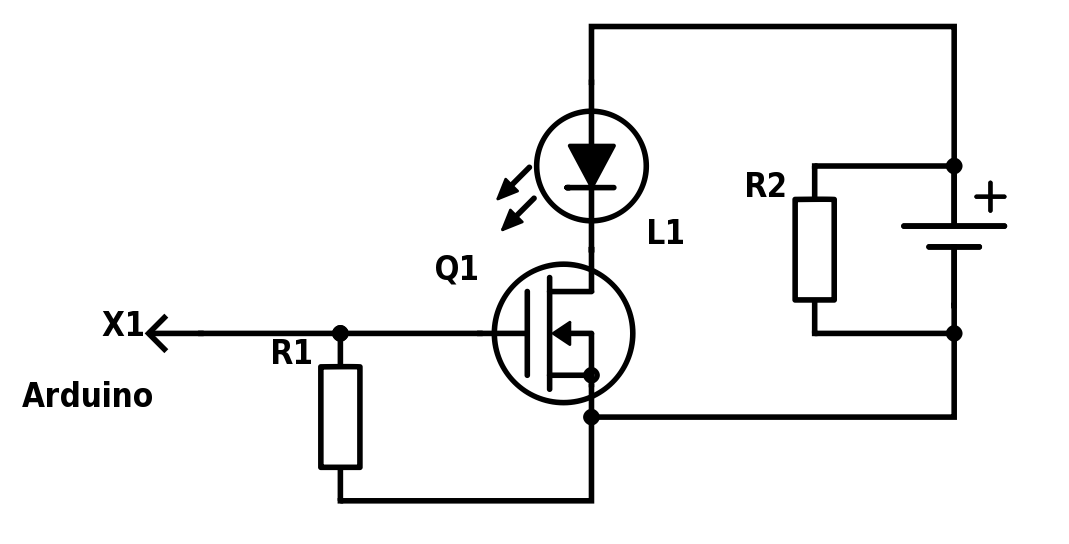

ich habe mir ein Sonnenaufgangssimulationslicht gebastelt.
Mit viel Elan und wenig technischem Know-how .
Das Rezept ist einfach. Man nehme sich einen billigen 50Watt
Led-Stahler, ein Arduino (oder ähnliches), ein Mosfet und fertig.
Läuft…
 Naja, der Led-Treiber hat ohne ausreichende Last Geräusche gemacht also
hab ich kurzerhand nen Widerstand parallel geschaltet (R2)
Funktioniert auch wunderbar.
Aber…
Wenn ich die Led normal betreibe dann kommen aus dem Led-Treiber ca.
36V.
Macht ja irgendwie Sinn bei 5 x 10 Leds in Reihe.
Dadurch, dass jetzt aber eine Mosfet zwischen Treiber und Led sitzt und
wie verrückt an und aus schaltet, hat das Treiberchen wohl ein Problem,
die Led zu erkennen und liefert einfach alles was es kann.
Das sind in diesem Fall 50Volt.
Nun meine Frage… ist das schlimm? Wenn ja, warum?
Kann man das besser machen? Wenn ja, wie?
Danke im Voraus,
Chromo
(Im Übrigen habe ich versucht die LED mit mit 16bit PWM zu betreiben.
Dummerweise, ist, wer hätte das gedacht, die Frequenz zu niedrig. Man
hört das LED-Modul fiepen... nicht den Treiber. Das ist sehr schade, da
es mit höherer Auflösung einfach besser aussieht. Das Maximum liegt bei
dieser LED bei 700 Schritten.)
Gast #5185241
Die Konstantstromtreiber in solchen LAmpen können den Lastwechsel am
Ausgang nicht ab.
Du brauchst eine LED-Versorgung mit Steuereingang, das dürfte dann auch
Dein Problem mit den Geräuschen bessern.
#5185268
Hi
Sofern der Treiber bei AUS auch abgeschaltet wird, könntest Du
probieren, mit dem FET die LEDs kurzzuschließen - der Treiber (wohl eine
KSQ) liefert den konstanten Strom - wenn dann eben durch den FET statt
durch die LEDs.
Da der FET einen wesentlich geringeren Widerstand als die LEDs
darstellen, sinkt die AUsgangsspannung des Treiber.
Wenn der FET jetzt dicht macht, fließt zu wenig Strom, der Treiber
steuert gegen und hebt die Spannung an.
Wenn der FET erneut zuschlägt, schließt Dieser den Treiber kurz, Dieser
regelt runter, das Spiel beginnt von Neuem.
Du hast jetzt die Situation, daß der Treiber auf Vollgas geht, wenn Du
die LEDs abschaltest.
Beim erneuten einschalten dürfte der FET Dir die LEDs gerettet haben, da
an Ihm das 'Zuviel' an Spannung abfällt (warum auch immer), bis der
Treiber die Spannung so weit absinken lassen hat, daß der gewünschte
Strom fließt.
Wenn Dein Treiber eine KSQ ist, dürfte das Überbrücken der LEDs sicherer
(für das Überleben der LEDs) sein, als das Sperren des Strom (da dann
die Spannung angehoben wird).
MfG
OP #5185270
> Ausgang nicht ab.
Da hab ich nen Elko parallel zum Treiber. Dachte, dass kompensiert den
Lastwechsel etwas.
Probleme mit Geräuschen hab ich nicht.
Wo finde ich denn solch Versorgung mit Steuereingang günstig für 50Watt
LEDs? Hast du da einen Link für mich oder Schlagwörter zum selber
suchen?

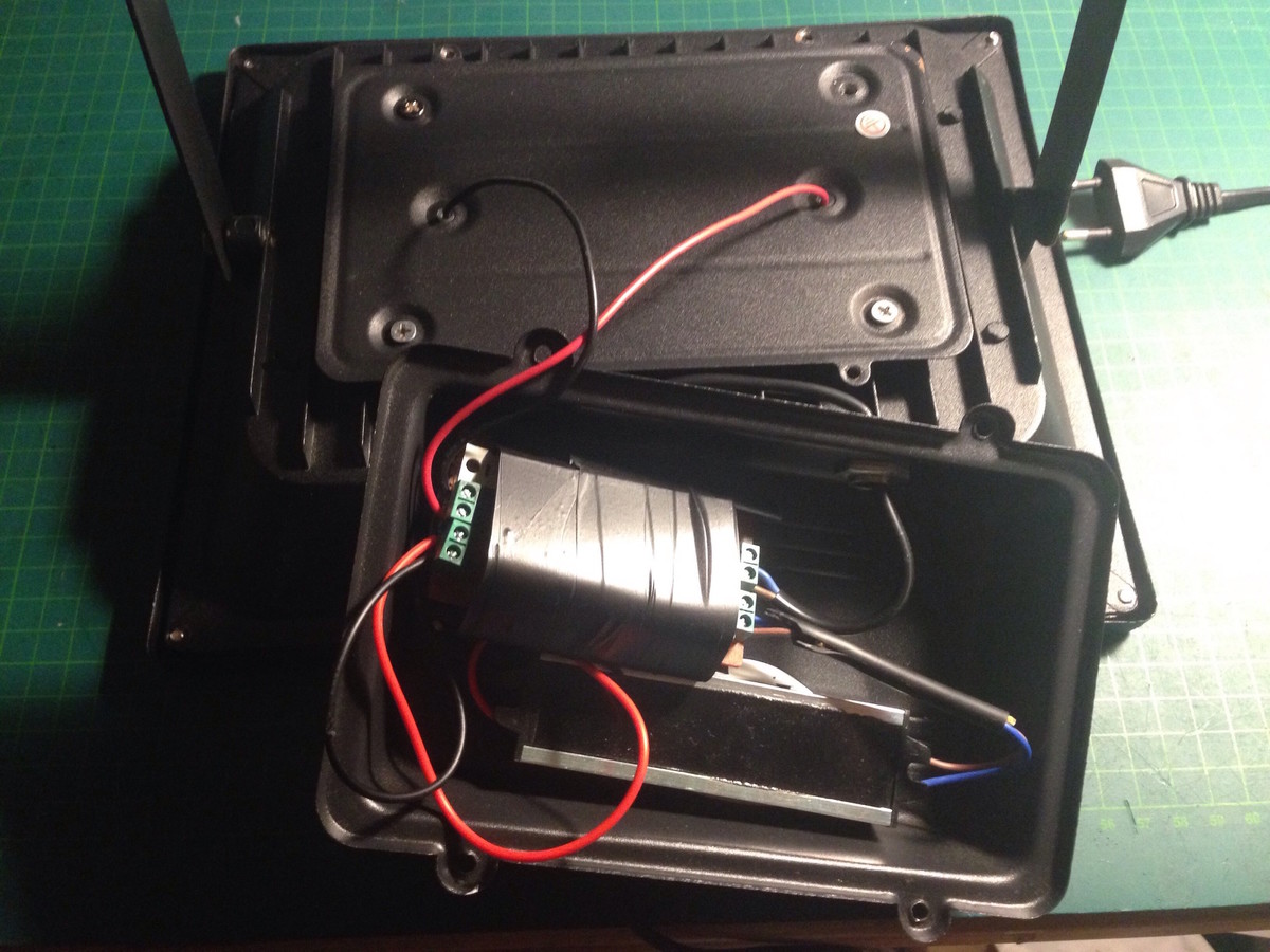

OP #5186509
Die Stromversorgung ist die Selbe, wie auf dem Bild zu sehen.
Das ist Technik vom allerfeinsten!
Leider ist das Ding mit Kunstharz oder Ähnlichem ausgegossen.
Wenns nicht so aufwändig wäre hätt ich da auch gerne mal rein geschaut
ob es nicht sowas wie einen IC mit an/aus-Schalter gibt.
