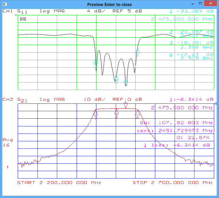

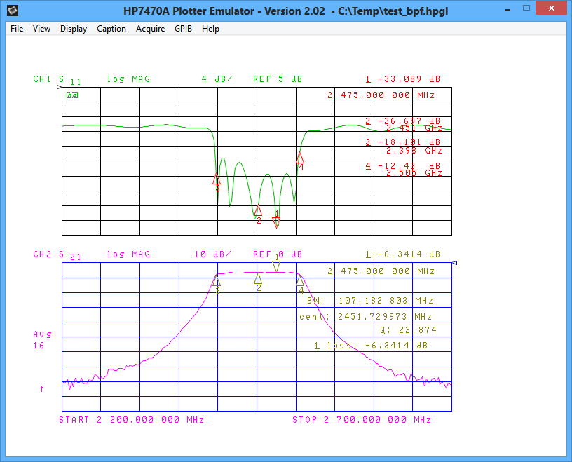

ich möchte aus einem Netzwerkanalyzer Screendumps machen. Dazu habe ich
einen UBP/GPIB-Adapter bemüht. Es gibt zwar dieses 7470 von KE5FX, aber
da ich auch unter Linux arbeiten möchte, entfällt dieses und ich habe
ein eigenes kleines Python-Programm geschrieben, welches die Screendumps
vom 8753C holt. Im Anhang mal der HPGL Output meines Programms.

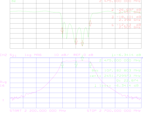

Jetzt war das Problem, dass ich die HPGL-Daten in ein Bild, am liebsten
PDF oder sowas, konvertieren möchte.
Dazu habe ich mir hp2xx angeschaut. Es funktioniert, aber das Resultat
sieht nicht gleich gut aus, wie wenn ich das HPGL-Bild mit dem
KE5FX-Tool öffne.
Das online-Tool unter
https://www.coolutils.com/online/HPGL-to-PDF
liefert noch mal ein anderes Ergebnis. Dieses hat den Vorteil, dass man
ein PDF erzeugen kann, aber offenbar hat er Probleme mit dem
Zeichensatz, denn einige Zeichen werden durch ein Kästchen ersetzt.
Die Frage ist: wie komme ich am besten zu einem guten Ergebnis meiner
Plots als Vektorbild, am liebsten PDF?
Und wieso ist die Schriftausgabe der HPGL-Tools unterschiedlich?

Gast #5185733
Weil sie unterschiedliche Fonts verwenden. In HPGL muss man Buchstaben
nicht mühsam aus Linien malen, sondern kann auf dem Plotter einen Font
auswählen und dem Plotter Texte senden. In neuerem HPGL hat man
zusätzlich die 45 Standard-PCL Fonts zur Verfügung, zumindest in
Plotter-Emulationen in HP-PCL Druckern.
In einer eigenen Plotter-Emulation muss man Font-Rendering selber
implementieren und die jeweiligen Autoren habe es unterschiedlich
implementiert. Häufig findet man dass die Leute die Hershey Font
verwenden https://en.wikipedia.org/wiki/Hershey_fonts

Gast #5186463
> KE5FX-Tool öffne.
Bei fast jeder Umwandlung ist mit Verlusten zu rechnen und exotische
Schriften werden oft durch vorhandene ersetzt, was die Sache nicht
schöner macht.
