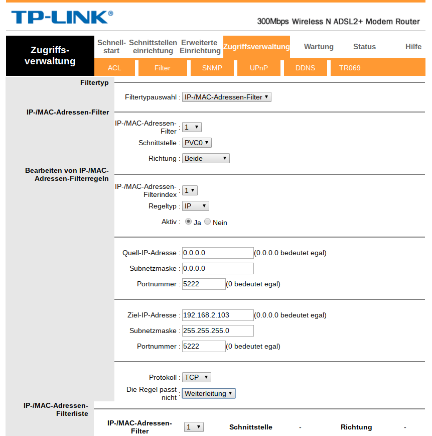

Hallo, daheim habe ich etwas Probleme mit Whatsapp, erst wenn ich die
WLAN Verbindung vom Handy deaktiviere und wieder aktiviere kommen die
Nachrichten erst wieder rein.
UPNP will ich ungerne aktivieren da ich sonst keine Kontrolle darüber
habe welche Anwendung hier welche Ports nach außen öffnet.
Die Portweiterleitungsfunktion des Routers ist etwas unverständlich. Die
Frage (siehe Bildanhang), was soll passieren wenn die Regel nicht
zutrifft. Als Antwort stellt man weiterleiten oder weiter ein. Ist hier
mit weiter nicht weiterleiten gemeint?
Ich wollte jetzt einfach eine Portweiterleitung für die Ports 80,443 und
5222 aufs die IP Adresse des Handy einrichten.
Oder meint ihr mein Problem liegt ganz wo anderst, bleiben vielleicht
die Ports nicht lange genug geöffnet weil Whatsapp keine regelmäßigen
"Wakeups/Pseudodaten" versenden?
macht keinen sinn, auf dem Handy wird wohl kein Webserver laufen
durchaus möglich, aber dann würde es bei tausend andere Leute auch diese
Probleme geben.

Thomas O. schrieb:
> es ist doch so das eine Nachricht reinkommt ohne das erst von Innen
> getriggert wurde und nun kommt das Paket nicht an der NAT vorbei.
Nö, Whatsapp initiiert auf dem Telefon eine Anfrage nach aussen auf Port
5222. Wenn der dicht ist, fällt es auf 443 (HTTPS) zurück. Aber es kommt
nie zuerst was von aussen, sondern das Telefon fängt damit an.
Hier wollen die Jungs Whatsapp sperren, was sich als nicht so einfach
rausstellt:
https://forum.ipfire.org/viewtopic.php?t=9768
Ja. Es geht hier um eine TCP-Connection, da haben Router i.d.R. sehr
lange (Stunden) Timeouts.
Die meisten Messenger (WhatsApp kommt mir nicht aufs Telefon) werden per
Google Cloud Messaging geweckt und holen daraufhin ihre Post ab.
Ob das funktioniert, kannst Du hiermit testen:
https://play.google.com/store/apps/details?id=com.firstrowria.pushnotificationtester
Wenn nicht, hilft es, die Daten und Caches der beteiligten Services zu
leeren und das Telefon neu zu starten. Details musst Du googlen, ich
hatte das Problem vor Jahren mal.
WhatsApp arbeitet auch darüber (ich verwende Threema, das arbeitet aber
ähnlich).
Funktioniert es bei eingeschaltetem Display auch nicht, oder gibts erst
ein Problem, wenn der Bildschirm aus ist, und die Messages kommen rein
sobald man die App hinterher wieder startet?
