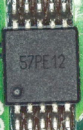

Hallo zusammen, ich benötige Ihre Hilfe. Kann mir jemand sagen, was das für ein Bauteil ist? Habe schon im Google nach dem Marking Code gesucht, bin aber noch nicht fündig geworden. Viele Grüße muri61
Poste doch bitte einen größeren Bildausschnitt und nenne die Funktion des Gerätes, damit man die Suche eingrenzen kann. Bevor jemand schreit: Es ist kein TM57PE12 - Der hat zuviel Pins.
#5188183
Stefan P. schrieb: > Bevor jemand schreit: Es ist kein TM57PE12 - Der hat zuviel Pins. Sicher? Der wird auch bare die verkauft. Könnte ja jemand passend verpackt haben. 4 überflüssige I/O Pins finden sich da sicher. ;-)

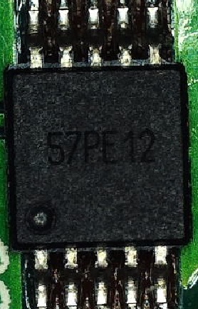

Ist schon toll, was man mit ein wenig Gammakorrektur alles bewirken kann...
Hilft jetzt aber irgendwie trotzdem nichts, die Zahlen waren schon vorher erkennbar. Interessanter wäre, was das für ein Gehäuse ist (Größe, Pinabstand) und worin und an welcher stelle das Ding sein Werk verrichtet...

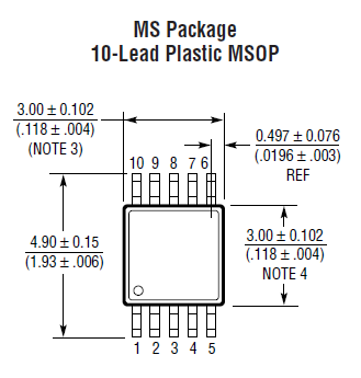

Könnte MSOP10 sein.

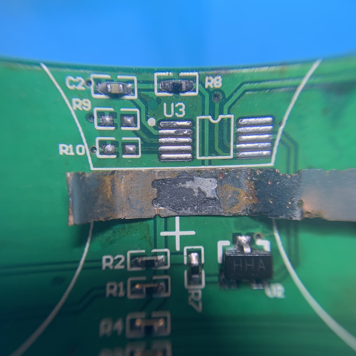

Hallo @muri61, hast du jemals einen passenden Chip gefunden? Ich nehme mal an, dass auch du ein BMW-Schweller Beleuchtung reparieren wolltest? Danke & Grüße Adrian

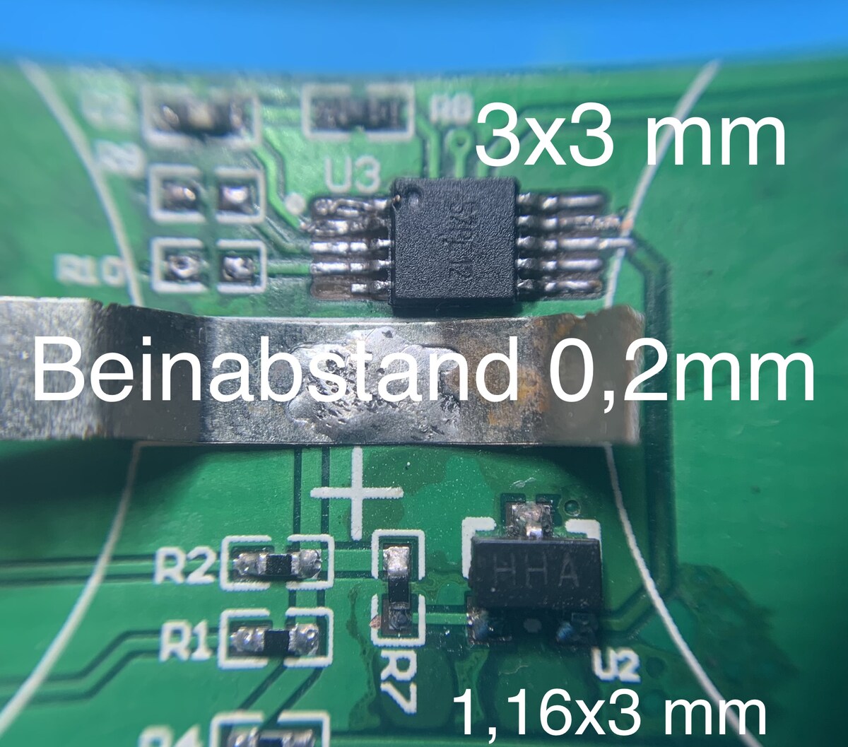

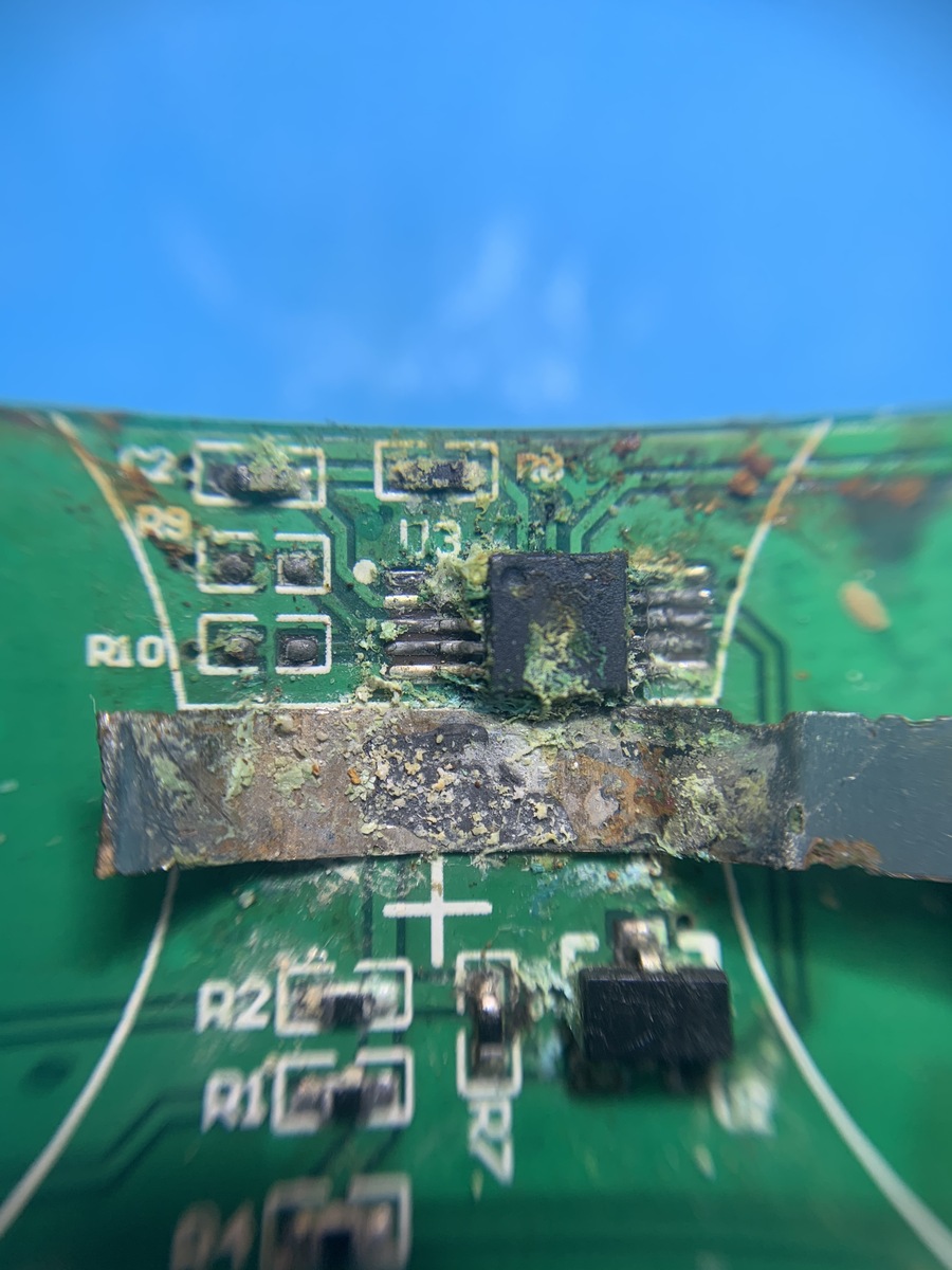

Stimmt, hier mal meine Infos: Es handelt sich um eine Schwellerleiste mit 4 LEDs zur Beleuchtung. Wenn die Tür geöffnet ist, sollten diese angehen. Wird sicherlich irgendwie magnetisch gesteuert. Der defekte Chip bekommt über einen Eingangswiderstand und einen Kondensator ca. 2,9V an Pin 2. Demnach ist es nicht der MSOP10, der hat Vin an Pin 1. auf dem zweiten Bild kann man die Sache nach der Reinigung sehen. Wichtig für mich wären der Chip und der Transistor, da ich eine zweite Platine habe bei der alles zerfressen ist … Danke schon mal für eure Unterstützung!
#7127508
MSOP10 ist eine Gehäusebauform, kein bestimmer Chip. Pack mal Maße deiner Bauelemente dazu, dann sieht man weiter.
Vielleicht gab es den TM57PE12 wie den TM57PE15 auch im MSOP-10? Das Pinout des TM57PE15 würde zumindest passen. Aber das hilft ja nicht, einen Ersatz zu beschaffen.
H. H. schrieb: > MSOP10 ist eine Gehäusebauform, kein bestimmer Chip. > > Pack mal Maße deiner Bauelemente dazu, dann sieht man weiter. Hier mal die groben Maße, ich hoffe das hattest du so gemeint?
Eberhard H. schrieb: > Vielleicht gab es den TM57PE12 wie den TM57PE15 auch im MSOP-10? > Das Pinout des TM57PE15 würde zumindest passen. > > Aber das hilft ja nicht, einen Ersatz zu beschaffen. … das stimmt, ich bin auf diesem Weg nicht weiter gekommen. Danke trotzdem!
#7134355
HHA wird ein Hallsensor von Anasem sein. Beim anderen hats noch nicht geklickt.
Hallo hhinz, vielen Dank, das ist auf jeden Fall schon mal eine Hilfe. Tatsächlich konnte ich heute den Schaltkreis wieder zum laufen bringen ohne den Chip austauschen zu müssen! Die Schaltung funktioniert nun wieder, es lag insgesamt an vielen korrodierten Leitungen … Generell wäre es aber weiterhin interessant, welcher Chip das ist, falls es noch andere da draußen gibt mit so einer defekten Schweller-Lichtleiste. Vielen Dank euch!

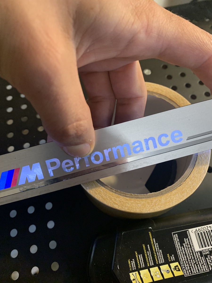

Adrian B. schrieb: > Schweller-Lichtleiste. Was macht sowas?
es leuchtet blau (frei nach Rambo)
… mein Bekannter hat von mir schon alle LEDs im Innenraum von blau nach weiß wechseln lassen, da hab ich mich nicht gewundert warum man so ne leuchtende Leiste beim ein- und aussteigen braucht 😂 Also die LEDs gehen bei Türöffnung an für max 30 Sekunden und aus beim schließen. Ob man sowas braucht ist ne andere Sache …
