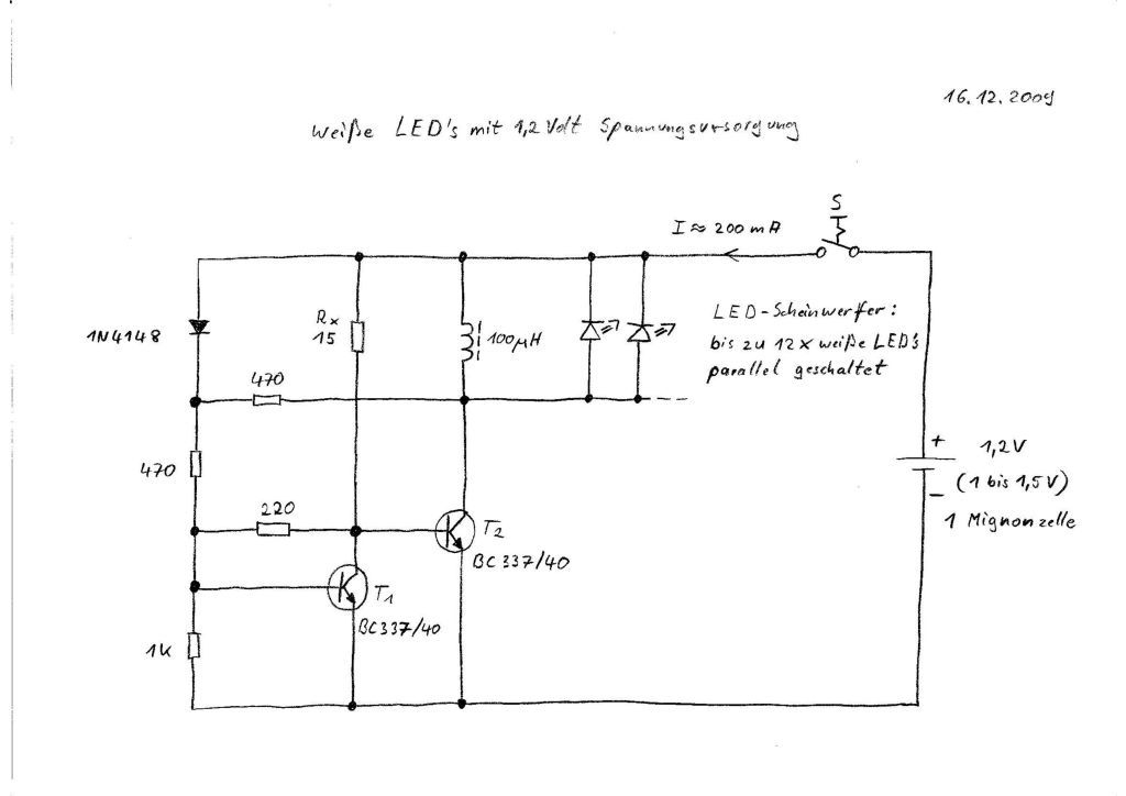

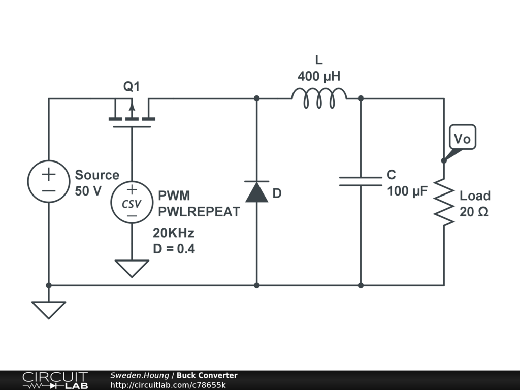

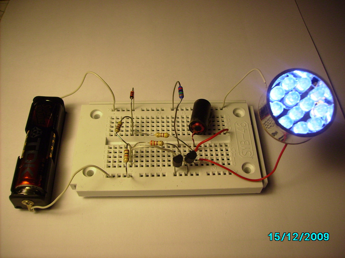

Man braucht nicht unbedingt 2 einzelne Geräte hintereinander. Man kann
den Step-Up-Wandler mit der Konstantstromquelle auch kombinieren, dann
hat man nur einen Leistungs-MOSFET der über die PWM alles macht. Die
Werte sind natürlich falsch (ist nur ein Beispielschaltplan).
Natürlich lohnt sich die Entwicklung eines solchen Gerätes nicht. Schon
gar nicht bei der kleinen Spannung und den großen Strömen.
m.n. schrieb:
> mehrere Wandler
> mit 1 A Ausgangsstrom
Das wäre der richtige Weg.

Dann wird die Sache schon deutlich einfacher. Es können ein oder mehrere
4,5 Volt Relais mit einem 19 Hz Generator angesteuert werden, die eine
oder mehrere Spulen an die Versorgungsspannung legen und beim Öffnen des
Kontaktes kann die Induktionsspannung die LEDs versorgen. Das knattert
dann wie Wild, aber nur 8 Sekunden lang. Auf Konstantstrom könnte man
dann verzichten. Die LEDs müssen dann verpolt angeschlossen werden.
Auch hier wieder nur ein Prinzipschaltplan. Aus 1,2V werden 4,5V.

von MaWin (Gast)
Das sieht doch deutlich nach Joule Thief aus.
Meinst du, er kommt mit 90% Verlust, 10% Wirkleistung bei 80 Watt aus ?
Und dann noch direkt parallel geschaltete LEDs. Ein ganzes
Gruselkabinett der Elektronikbastelei.

von tty (Gast)
Wie erzeugst du die 19Hz-Frequenz mit deiner Schaltung ?
von Mani W. (e-doc)
Ist weniger ein Problem...
Aber wie kommt man auf genau 19 Hz für maximalen Wirkungsgrad
der invers geschalteten LED?

von T.M. (Gast)
Konstantin schrieb:
> Leon schrieb:
>> Die LED's sollen mit etwa 19Hz Blinken und das auch maximal 8 Sekunden
>> lang.
Jetzt suchst du schon acht Jahre nach einer Lösung !

von T.M. (Gast)
Mani W. schrieb:
> Lässt sich das auch erklären für Unwissende?
Schau auf das Foto

von Patrick J. (ho-bit-hun-ter)
Hi
Da Konstantin hier eher ein Helfer, als der Frager ist - denke, Er hat
die Schaltung so ungefähr 2009 bereits Mal aufgebaut gehabt ... also
könnte ich mir vorstellen.
Also darf ich Dir (T.M. Gast) keine Lösung zu Deinen Problemen bieten,
wenn Diese (Lösungen) Zu Deinen (Problemen) schon älter als drei Wochen
ist?(wieder Lösungen)
Ok, muß ich mir nur merken ... oder wolltest Du nur rumprollen und hast
gar nicht den Thread verfolgt, wolltest also auch gar nicht helfend
eingreifen?
Vll. ein Grund mehr, Dich nicht mit 'alten' Lösungen zu belästigen ...
