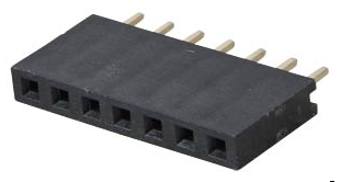

Was hast du genau vor? Wofür die 5 - 6cm Abstand?
Löte auf die Platine eine Buchsenleiste z.B. von Reichelt MPE 094-1-007
und stecke dort deine Platine mit dem CAN-Modul rein. Wenn du die
Stiftleiste von unten ins Modul lötest, sind die Bauteile sogar oben.
https://secure.reichelt.de/3/index.html?ACTION=3&LA=2&ARTICLE=119916

Ah, danke, eine ganz einfache Lösung :)!

Ansonsten eignen sich sogenannte Jumper- oder Dupont-Kabel. Ich würde
aber auch eher die Stiftleiste von unten Einlöten, falls du die Wahl
hast. Sieht ordentlicher aus.
