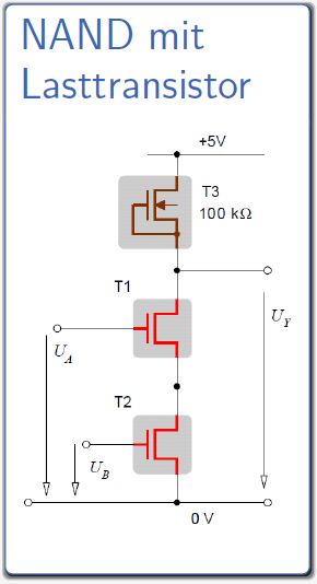

Guten Abend liebe Leute,
vlt. kann mir hier von euch jemand helfen.
Ich habe ein Verständnisproblem mit folgender NAND Schaltung.
Ich kann diese Schaltung nicht so ganz nachvollziehen im Ergebnis für
den Fall, dass U_A = logisch 1 und U_B = logisch 0.
Somit wäre doch der FET an U_A leitend und der FET an U_B auch
(selbst)leitend durch die selbstleitende Eigenschaft, da U_GS beim
unteren FET ja nicht kleiner U_SOURCE (Quelle: Vorlesungsskript) ist.
Somit müsste doch der Ausgang U(Y) logisch 0 sein, also 0V?
Danke

Auch wenn die Darstellung es anders suggeriert: Die schaltenden
Komponenten von NMOS Logik sind selbstsperrende MOSFETs. Selbstleitend
sind allenfalls die Pullups.
https://de.wikipedia.org/wiki/NMOS-Logik
Manchen Zeichnern dürften im Zeitalter vor CAD die vollständigen MOSFET
Symbole schlicht zu umständlich gewesen sein. Der Phantasie bei der
Darstellung von MOSFETs sind deshalb wenig Grenzen gesetzt:
https://en.wikipedia.org/wiki/MOSFET#Circuit_symbols

@A.K. Danke für deinen Beitrag
Nicht zu glauben, dass die Darstellung falsch sein soll, aber wenn die
beiden FETs meines Anhangs eigentlich Anreicherungstypen sind, dann
ergibt die Logik schlagartig Sinn.
Dabei gibt es für die selbstsperrenden doch ein eigenes Symbol :-/
Schön, wenn man als Informatiker direkt mal mit falschen Symbolen und
Aussagen aus der Elektrotechnik verwirrt wird.

Die ist nicht falsch, sondern verwendet bloss andere Symbole. Da es in
der ersten NMOS Technik ausschliesslich eine einzige Sorte Transistoren
gab, nämlich selbstsperrende N-Kanal Typen, wusste sowieso jeder was
gemeint war. Erst beim Übergang zu selbstleitenden Pullups musste man
sich was zur Unterscheidung ausdenken.
Der deutsche Hang zur Perfektion ist nicht allen eigen. ;-)

Abweichend von der oben verlinkten Symbolik kann man die verschiedenen
Darstellungen meist daran leicht unterscheiden, dass der "Kanal" in der
vollständigen Fassung gegenüber den S/D-Anschlüssen übersteht, während
er in der Sparversion an den Enden direkt zu den S/D-Anschlüssen
abknickt.
Wenn man viele davon malen muss, ist die kompakte Version wesentlich
weniger Arbeit, und auch übersichtlicher:
http://www.cpu-galaxy.at/CPU/Intel%20CPU/3002-8008/Intel%204004%20Section-Dateien/4004_schematic.pdf

derartige Schaltungen sind zuhauf zu finden, (am besten noch mit
amerikanischen Symbolen, damits so richtig undurchschaubar wird)
Wenn in der Schaltung vom op T1 und T2 selbstsperrende Typen sind*,
was ist dann T3 für ein Typ, hier ist keine Bulk-Verbindung
eingezeichnet?
In der dritten Variante
https://upload.wikimedia.org/wikipedia/commons/thumb/e/e8/Nmos_enhancement_saturated_nand.svg/170px-Nmos_enhancement_saturated_nand.svg.png
der verlinkten WIKI-Seite sind alle drei vom gleichen Typ, mit extra
Bulk-Anschluss. (Achtung hier ist die Nummerierung vertauscht)
*ich gehe mal davon aus, dass n-Channel-Typen gemeint sind, z.B. 2N7000.
(ich hoffe die Diode stört nicht)
Im Übrigen funktioniert diese Schaltung mehr als mäßig. Die Spannungen
Low- und High-Level am Ausgang bedürfen einer Anpassung per
Level-Shifter, dies für jedes Gatter einzeln vorhalten zu müssen dürfte
die ganze Schaltung nutzlos machen.
