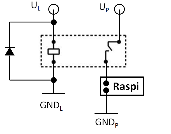

OP #5188920
Danke für den Hinweis, das wäre tatsächlich ein nettes Feature. Für den
Anfang würde ich das allerdings mal außen vor lassen und davon ausgehen,
dass ich den Raspi immer manuell runter fahre bevor ich den Beamer
ausschalte. Da ich nicht so fit bin mit Elektronik mach ich lieber
erstmal kleine Schritte.
Würde der 2. Ansatz denn so einfach wie ich mir das vorstelle
funktionieren? Ich habe auch grade mal einen Schlatplan dazu gezeichnet.
U_L if die Spannung am Lüfter, U_P an der Platine.

OP #5189262
> Wozu benötigst du dann den Raspi ?
Auf dem Raspi läuft OpenELEC/Kodi und damit spiele ich Videos vom
Netzwerklaufwerk direkt auf dem Beamer ab.
>> Die Lüfterspannung an einen Eingangspin.
> Das würde ich unterlassen, das überlebt dein Raspi nicht.
Wieso sollte das den Raspi beschädigen? Die Spannung vom Lüfter würde
immer nur an die Spule im Relais gehen, d.h. nie mit dem Raspi verbunden
werden. Sie soll lediglich dazu dienen festzustellen wann der
eigentliche Stromkreis geschlossen werden soll.
> Such dir einen Kumpel, der sich mit Elektronik auskennt.
Das versuche ich hier doch gerade. Im persönlichen Umfeld habe ich
niemanden den ich fragen kann sonst hätte ich das schon getan.

Gast #5189327
Probiere es aus. Ohne ganz genau zu wissen, wie der Lüfter angesteuert
wird (und da kommt es auch auf kurze Aussetzer an, die man nicht einfach
so sehen oder hören kann), kann Dir niemand sicher sagen, ob es so
einfach geht.
Probier es aus. Wenn es nicht klappt, schauen wir weiter.
Gast #5189341
Freilaufdiode kann nicht schaden, aber direkt am Netzgerät sollte sie
nicht wirklich notwendig sein.
Wundere mich nur, dass der Hersteller des Beamers das Netzgerät so
grosszügig bemessen hat. 40mA für Relais und 200mA für Raspi.
Spannungsregler darf auch im Normalbetrieb 100° heiss werden. Da lässt
sich schlecht kontrollieren, ob der Kühlkörper zu klein wird. Der Beamer
sollte eine Feinsicherung haben. Hoffen, dass sie durchbrennt, bevor das
Netzgerät kaputt geht.

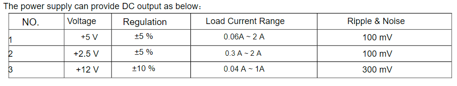

OP #5191589
>Wundere mich nur, dass der Hersteller des Beamers das Netzgerät so grosszügig
bemessen hat. 40mA für Relais und 200mA für Raspi. Spannungsregler darf auch im
Normalbetrieb 100° heiss werden. Da lässt sich schlecht kontrollieren, ob der
Kühlkörper zu klein wird. Der Beamer sollte eine Feinsicherung haben. Hoffen, dass
sie durchbrennt, bevor das Netzgerät kaputt geht.
Du hast natürlich völlig recht. Der korrekte Ansatz wäre gewesen,
erstmal zu prüfen was denn für ein Netzteil im Beamer verbaut ist und ob
es überhaupt noch freie Kapazitäten hat den Raspi mit zu versorgen. Bis
jetzt bin ich naiver Weise davon ausgegangen, dass das der Fall ist.
Leider tue ich mir recht schwer herauszufinden ob dies der Fall ist. Ich
hab mit etwas suchen ein Dokument zum Beamer gefunden, dass deutlich
detailierter ist als die Bedienungsanleitung (siehe
https://www.manualslib.com/manual/1192901/Benq-Mp611.html?page=2#manual).
Die einzige halbwegs brauchbar Information bzgl Spannung die ich dort
finden konnte ist, dass die Eingangsleistung bei 300W max und die
Leistungsaufnahme bei 285W max liegt. Ob es nun dauerhaft gut geht 1,5W
max zusätzlich zu ziehen beantwortet sich mir daraus leider nicht.
EDIT: habe gerade noch etwas über das Netzteil in dem oben verlinkten
Dokument gefunden (S. 41 bzw. siehe Anhang), nämlich dass es wohl bis zu
2A an 5V liefern kann. Allerdings weiß ich dadurch immer noch nicht wie
viel davon denn noch "unbenutzt/frei" sind.
Wäre es denn sinnvoll die 230VAC direkt am Eingang abzugreifen und eine
eigene Spannungsversorgung für den Raspi zu verbauen?
