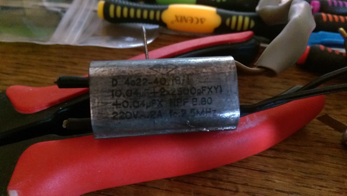

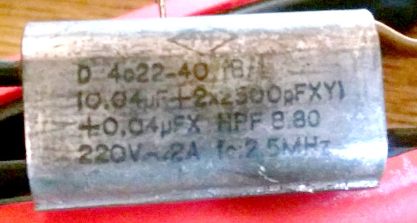

der obige Kondensator ist vor dem Motor einer Nähmaschine angeschlossen.
Er ist wohl kaputt (salziger Auslauf und 1 Ohm zwischen N und L
anschluss gemessen)
Ich würde gerne das ganze Ersatzteil kaufen, leider finde
ich dazu nichts. Die Nähmaschine ist eine Pfaff 91 und hat schon ein
paar Jahre hinter sich.
Ich sehe noch die Möglichkeit die Bauteile einzeln zu kaufen und die
Schaltung nachzubauen. Leider finde ich auch keinen Schaltplan.
Vielleicht weiß ja jemand von euch mit den Angaben etwas anzufangen und
ahnt wie die Kondensatoren verschaltet werden müssen?
Die beiden braunen Drähte (rechts oben) gehen zum Fußpedal (Beim
betätigen ändert sich der omhsche' Widerstand) die beiden schwarzen
rechts unten gehen zu N und L und die beiden schwarzen links sind an den
Motorspulen angeschlossen.
Danke falls sich jemand meiner Problematik erbarmt!
Grüße Georg
Da kommt der eine X-Kondensator dran.
Die schwarzen Adern gehen durch, und da ist der XY-Teil dran.

Ja nach etwas Recherche bin ich mir nun auch
sicher, dass es ein Filterkondensator ist.
Also wäre das in etwa so richtig?
Und wie wären dann die Kondensatoren XY geschalten?
Bezieht sich das "+" auf die Kapazität - also parallel,
oder hintereinander?
Danke für die Hilfe!
> Ich glaube ich werde einfach einen fertigen Entstörfilter kaufen und
> einbauen
https://www.reichelt.de/Entstoerfilter/ESF5110-2A-SN/3/index.html?ACTION=3&LA=446&ARTICLE=69311&GROUPID=7485&artnr=ESF5110+2A+SN&SEARCH=entst%25C3%25B6rfilter
> Grüße
Ist ein wenig mit Kanonen auf Spatzen geschossen, vor allem, wegen dem
Platzbedarf.
Ansonsten könnte man hier
https://www.pollin.de/p/entstoerkondensatoren-800018
vielleicht was passenderes finden.
