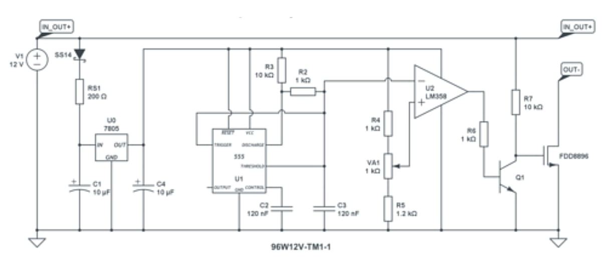

fällt jemandem zufällig eine einfache Lösung ein, um mit einem Poti eine
24V-Spannung mit einer Frequenz jenseits der 200 Hz zu zerhacken?
Eigentlich ist das kein großes Ding, es geht darum, eine Steuerung einer
LED-Stehlampe auszutauschen.
Strom fließt ungefähr ein Ampere. Nett wäre was kleines und kompaktes.
Den Wert vom Poti kann ich frei wählen. Preis ist erstmal egal, ich gehe
mal davon aus, dass sowas banales mit <3 Euro lösbar ist.
(Und klar, ein Mikrocontroller mit ADC ginge sicher auch, aber da habe
ich den ganzen Terz mit Spannungsversorgung und Programmierung.)
von Patrick J. (ho-bit-hun-ter)
Hi
OpAmp als Dreieck-Generator mit fester Frequenz (200Hz)
Poti als Vergleichsspannung
OpAmp als Komparator Dreieck<->Poti
irgendwas, was die Last schaltet in Abhängigkeit des 2.ten OpAmp-Ausgang

Mit einem NE555 machbar. Googele mal nach 555 und PWM. Dazu ein 7812
Spannungsregler, da der 555 max. 18V abkann und am Ausgang noch einen
kleinen Power-FET. Wald- und Wiesentyp reicht, da genügend Gatespannung
vorhanden ist und es kein Logic Level Typ sein muß.

Ich werf noch UC3842/43 und TL494 in die Runde.

Hier fuer 2€:
Funktioniert auch fuer 24V laut Gehaeuseaufdruck und wenn nicht laesst
es sich gegebenenfalls leicht modifizieren.....

von Toxic (Gast)
hinz schrieb:
> Und da ist wirklich eine derart aufwändige Schaltung drin? Das passt so
> gar nicht zu den Chinesen.
Zu 100% kann ich es nicht bestaetigen aber dieser 2€-Artikel hatte mich
mal fasziniert (Poti,Gehaeuse,Klemmen,Fet etc zu so einem Preis?) so
dass ich etwas gegoogelt hatte um hinter das Geheimnis der Schaltung zu
kommen.Zu 95% duerfte der von mir gepostete Schaltplan wohl
zutreffen....und bei 2€ kann man eh nix falsch machen:Bastlermaessig
fast alles wiederverwertbar.
